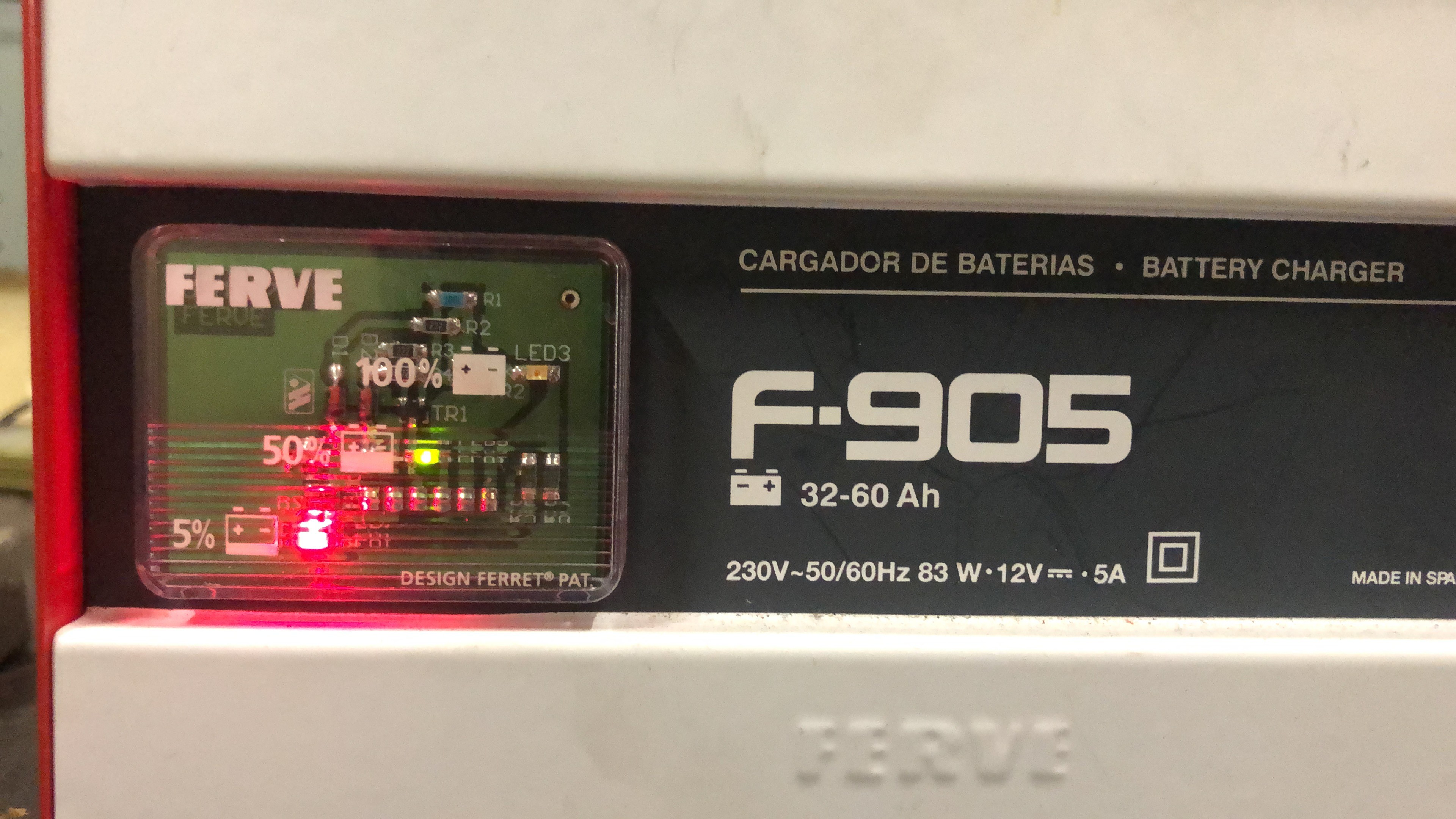

David78 Publicado 5 de Diciembre del 2021 Compartir Publicado 5 de Diciembre del 2021 Hola. Soy nuevo por aqui. Hace un par de meses me compre un sd 125 abs. La he tenido parada unas semanas por el mal tiempo. El tema es q me quedo el asiento abierto por lo cual luz encendida y bateria descargada. Me han dejado un cargador y no estoy seguro de que me valga. Alguien me ayuda? Enlace al comentario Compartir en otros sitios web More sharing options...
David78 Publicado 5 de Diciembre del 2021 Autor Compartir Publicado 5 de Diciembre del 2021 O bien cual me recomendais. Gracias de antemano Enlace al comentario Compartir en otros sitios web More sharing options...

Makinito Publicado 6 de Diciembre del 2021 Compartir Publicado 6 de Diciembre del 2021 Hay cargadores de baterías que no funcionan si la batería está a 0v. Necesitan un mínimo de carga... Por ejemplo 7 voltios. Si ves que no te carga nada, puede probar a meter un poco de carga de manera directa, es decir, te buscas un transformador de 12 voltios en continua y conectas el negativo. Con el positivo vas dando toques de 4 o 5 segundos. Luego ve midiendo voltaje con un polímetro. Cuando llegues a 7 u 8 voltios le pones el cargador de baterías y ya debe reconocer la batería y empezar a cargarla normalmente. A menos que tenga celdas defectuosas, claro. Un saludo Enlace al comentario Compartir en otros sitios web More sharing options...
Makinito Publicado 6 de Diciembre del 2021 Compartir Publicado 6 de Diciembre del 2021 hace 1 minuto, Makinito dijo: Hay cargadores de baterías que no funcionan si la batería está a 0v. Necesitan un mínimo de carga... Por ejemplo 7 voltios. Si ves que no te carga nada, puede probar a meter un poco de carga de manera directa, es decir, te buscas un transformador de 12 voltios en continua y conectas el negativo. Con el positivo vas dando toques de 4 o 5 segundos. Luego ve midiendo voltaje con un polímetro. Cuando llegues a 7 u 8 voltios le pones el cargador de baterías y ya debe reconocer la batería y empezar a cargarla normalmente. A menos que tenga celdas defectuosas, claro. Un saludo Enlace al comentario Compartir en otros sitios web More sharing options...
David78 Publicado 6 de Diciembre del 2021 Autor Compartir Publicado 6 de Diciembre del 2021 Gracias el tema esta q ese cargador pone 30-60 ah y la bateria es de 10. No me la cargare? Enlace al comentario Compartir en otros sitios web More sharing options...
Makinito Publicado 6 de Diciembre del 2021 Compartir Publicado 6 de Diciembre del 2021 Eso ya ni idea, supongo q si el cargador quiere meter mínimo 32ah te puede reventar. Pero bueno q si una batería normal tarda 3 horas en cargar pues dale una hora. Y la desconectas. O media hora. Luego mides y si ya tiene 12 voltios o algo menos la pruebas en la moto. Si arranca te das una vuelta larga q se cargue en la moto. Enlace al comentario Compartir en otros sitios web More sharing options...
David78 Publicado 6 de Diciembre del 2021 Autor Compartir Publicado 6 de Diciembre del 2021 Gracias. La puse igualmente a cargar. La sorpresa fue q despues de un par de horas la probé en la moto y arrancò. Así q doy el tema zanjado. Gracias por tu ayuda Enlace al comentario Compartir en otros sitios web More sharing options...
David78 Publicado 6 de Diciembre del 2021 Autor Compartir Publicado 6 de Diciembre del 2021 hace 1 hora, Makinito dijo: Eso ya ni idea, supongo q si el cargador quiere meter mínimo 32ah te puede reventar. Pero bueno q si una batería normal tarda 3 horas en cargar pues dale una hora. Y la desconectas. O media hora. Luego mides y si ya tiene 12 voltios o algo menos la pruebas en la moto. Si arranca te das una vuelta larga q se cargue en la moto. Problema resuelto. Resulta q si cargò. En un par de horas. Probada en la moto y arranca. Así q listo. Aun así como me pasara mas veces me comprare un cargador. Muchas gracias por tu ayuda. un saludo Enlace al comentario Compartir en otros sitios web More sharing options...
