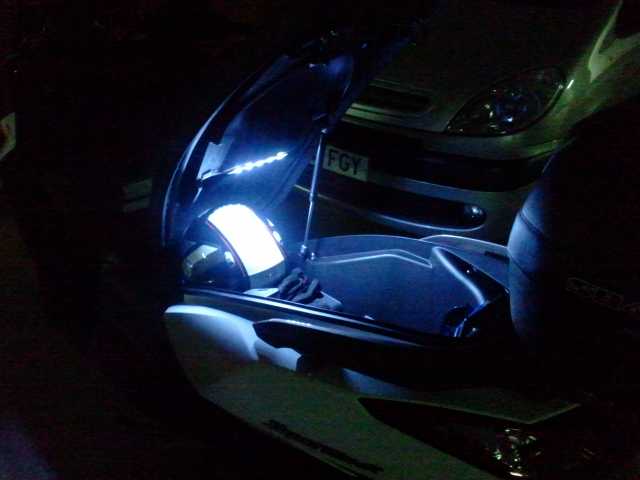

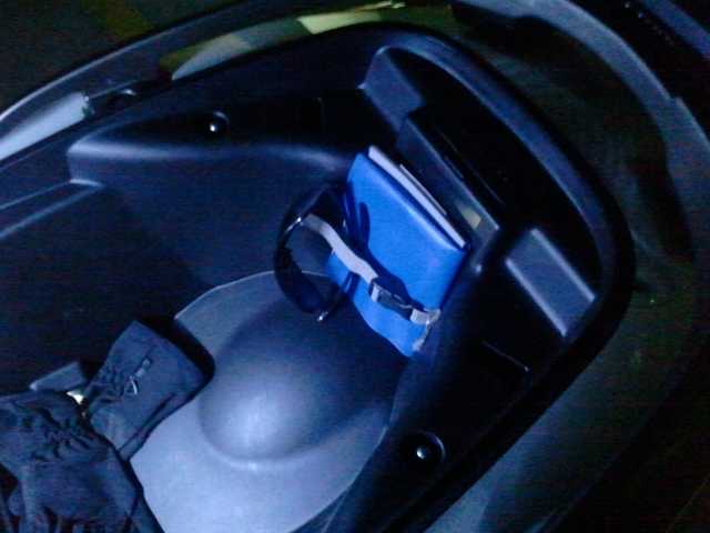

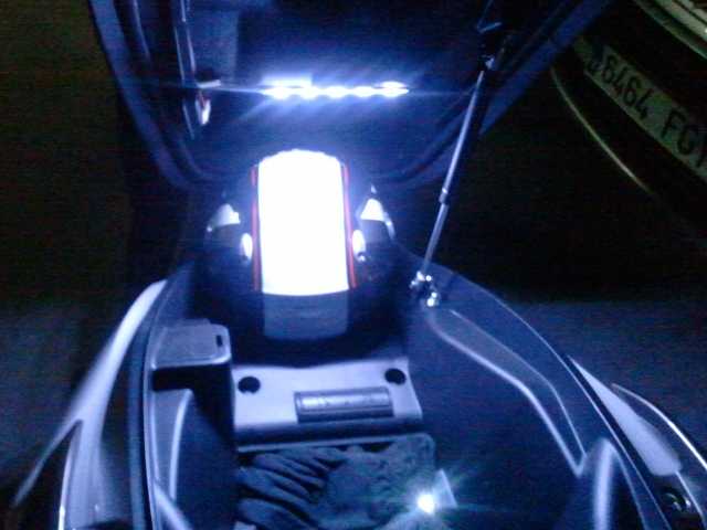

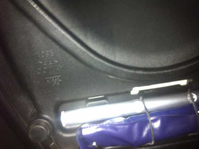

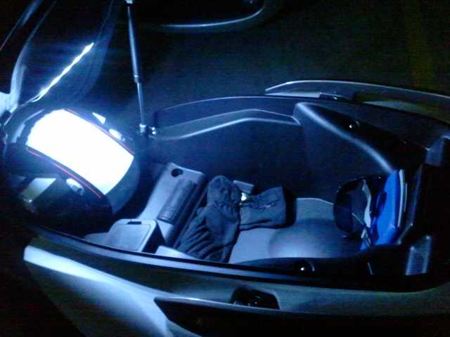

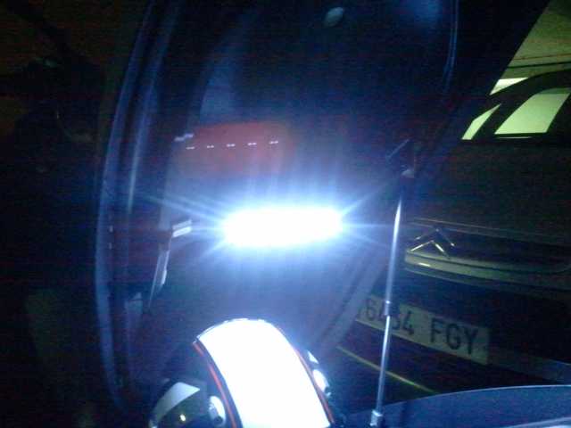

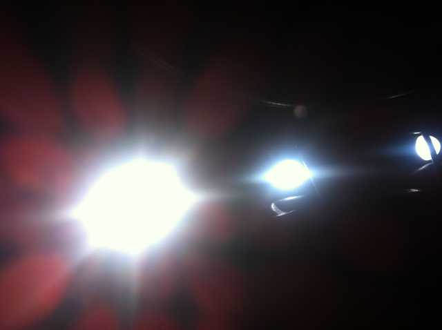

Invitado txarro33 Publicado 22 de Junio del 2012 Compartir Publicado 22 de Junio del 2012 Bueno llevo poquito con mi sd pero ya me e visto obligado a ponerle mas luz en el maletero ya que como todos sabeis y a mi parecer kymco metio la pata con la ubicacion de esa luz. Bueno dejo unas fotos para que le sirva a alguien de ayuda y pongo otra donde se ven las correas que le puse para sujetar la documentacion y que no vaya dando vueltas por todo el maletero. Un saludo a todos Enlace al comentario Compartir en otros sitios web More sharing options...
jciomar Publicado 22 de Junio del 2012 Compartir Publicado 22 de Junio del 2012 oSTIS Q WAPO... DONDE AS CONSEGUIO ESOS HAZ D LUZ.... AMI TB ME INTERESARIA PIYARMELOS 1 SALUDO Enlace al comentario Compartir en otros sitios web More sharing options...
Invitado txarro33 Publicado 22 de Junio del 2012 Compartir Publicado 22 de Junio del 2012 Amigo esa luz las he cogido en los chinos de mi barrio, supuestamente son luces de dia para el coche pero yo las he dado otro uso, y como en el blister entran dos la otra he aprobechado y se la e puesto al coche en el maletero, Enlace al comentario Compartir en otros sitios web More sharing options...
Ares5715 Publicado 25 de Junio del 2012 Compartir Publicado 25 de Junio del 2012 Hola Txarro, Dices que las luces las has pillado en los chinos de tu barrio, las tienen como accesorios para coches o estan enfocadas a otro uso, es por si no las veo en el mio preguntarles! Un saludo amigo. Enlace al comentario Compartir en otros sitios web More sharing options...
Invitado txarro33 Publicado 26 de Junio del 2012 Compartir Publicado 26 de Junio del 2012 Como digo en mi post anterior...son luces diurnas para coche,son led y traen la parte de atras con cinta para pegar,pero yo te aconsejaria que le añadieras un trozo de cinta de doble cara ya que pega mejor y no olvides comprar cable ya que biene un poco corto... saludos y suerte. Enlace al comentario Compartir en otros sitios web More sharing options...

pedrogolf73 Publicado 19 de Julio del 2012 Compartir Publicado 19 de Julio del 2012 Tengo pensado meter una tira pequeña d leds para reforzar la luz en él cofre. ha llegado a mi poder una tira de leds d cinco metros ip67 5050 . Lleva 60 led por metro, lo cual implica un consumo de 14.4 w, yo pretendo ponerle una tira pero solo de nueve leds , probare y si da poca luz le meto otra tira más. No es él primero que se deja abierto él cofre y se queda sin batería ,con lo cual, se me ha ocurrido ponerle un pulsador que corte la corriente por contacto entre sillón y cofre. Un saludo Enviado desde mi GT-I9100 usando Tapatalk 2 Enlace al comentario Compartir en otros sitios web More sharing options...
pedrogolf73 Publicado 25 de Julio del 2012 Compartir Publicado 25 de Julio del 2012 Txarro33, serias tan amable de decir como has puesto la tira, me parece ver que se ve él cable. Quiero intentar pasarlo entre la espuma y él plástico que da la forma al asiento, su veo que no lo consigo cambiaré la estrategia por algo más sencillo. Gracias Enviado desde mi GT-I9100 usando Tapatalk 2 Enlace al comentario Compartir en otros sitios web More sharing options...
rafavlc69 Publicado 25 de Julio del 2012 Compartir Publicado 25 de Julio del 2012 Txarro33, serias tan amable de decir como has puesto la tira, me parece ver que se ve él cable.Quiero intentar pasarlo entre la espuma y él plástico que da la forma al asiento, su veo que no lo consigo cambiaré la estrategia por algo más sencillo. Gracias Enviado desde mi GT-I9100 usando Tapatalk 2 en leroy merlin compre el otro dia un cilindro con 4 faritos led que va a pilas e ilumina igual que los leds, no lleva cables y me salio por 14 eu! jaja Enlace al comentario Compartir en otros sitios web More sharing options...
Invitado txarro33 Publicado 25 de Julio del 2012 Compartir Publicado 25 de Julio del 2012 Perdon a todos llevo algun tiempo desconectado de las nuevas tecnologias........ Bueno solo decirte que el cable se veia porque me daba un poco de apuro hacer agujeros(era tan nuevaaaaa) bueno al final me canse de ver el cable cada vez que abria el cofre y taladre el sillon por debajo de tal manera que por ese agujero pase el cable hasta el borde para esconderlo y ahora ya no se ve ese aburrido cable(en cuanto tenga un rato saco nuevas fotos y las cuelgo para que veais el resultado. El foquito con cuatro led esta muy bien pero a mi personalmente me resulta incomodo ya que cada vez que abres tienes que darle al interruptor y para cerrar lo mismo,y basta que un dia te haga falta para que se le acaben las dichosas pilas..... en fin ¨ca uno es ca uno¨ Enlace al comentario Compartir en otros sitios web More sharing options...
pedrogolf73 Publicado 26 de Julio del 2012 Compartir Publicado 26 de Julio del 2012 Esperamos ansiosos las fotos!!! Te costo mucho trabajo meter él cable hasta la bisagra entre él plástico y la espuma, para luego pasarlo por dejado del maletero?? Eso es lo que quiero hacer y con alguna pequeña mejora. Sacare fotos y las colgare Enviado desde mi GT-I9100 usando Tapatalk 2 Enlace al comentario Compartir en otros sitios web More sharing options...

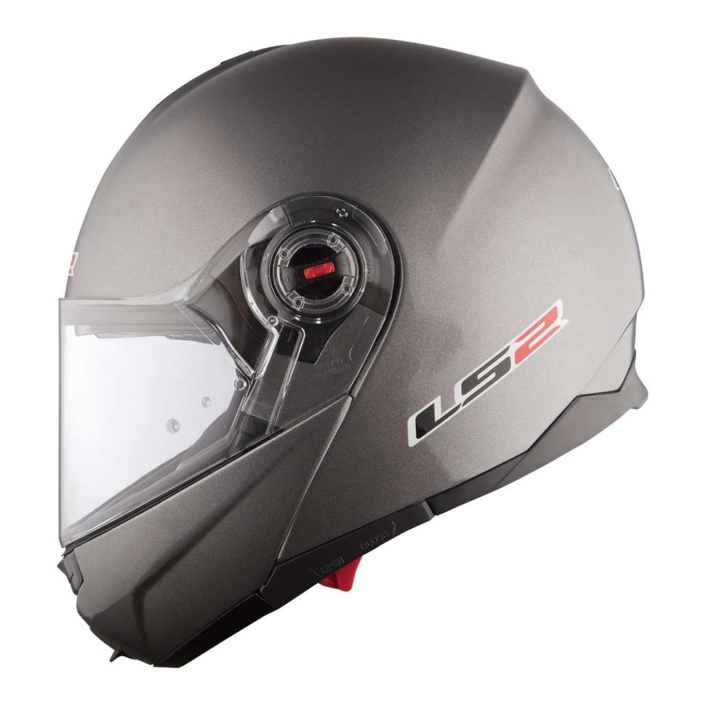

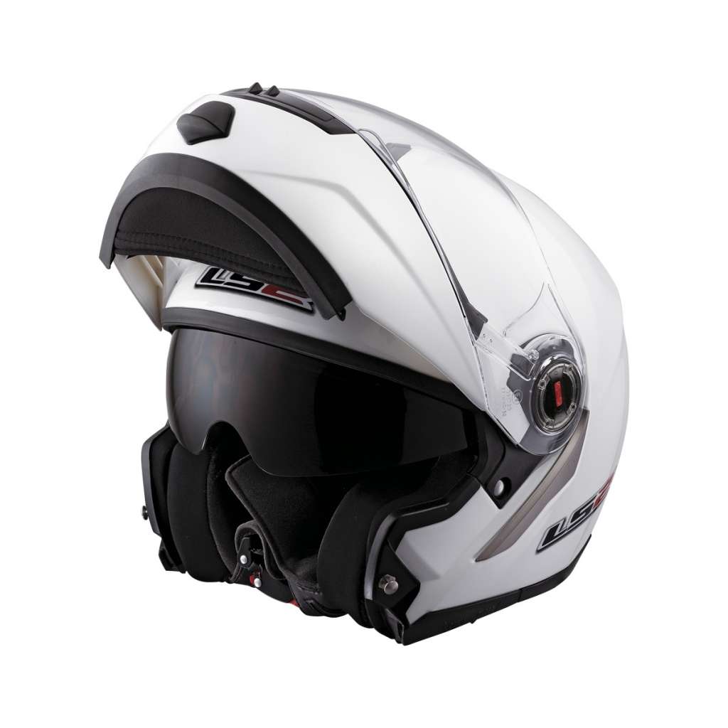

Invitado MrOcs123 Publicado 16 de Marzo del 2013 Compartir Publicado 16 de Marzo del 2013 Hola, seguro que hago mal saltándome el hilo del post, ya que no tiene nada que ver con la luz para el baúl. Tan sólo quería comentar, a título informativo, que bajo el asiento de mi Super Dink puedo alojar dos cascos modulares sin problemas. Se trata de modelo FF386 de la marca LS2 en la talla XS. Saludos Enlace al comentario Compartir en otros sitios web More sharing options...
