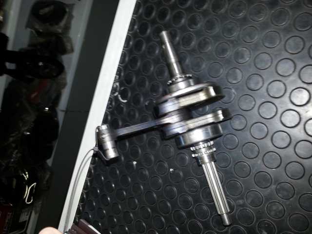

Albertiny Publicado 17 de Junio del 2012 Compartir Publicado 17 de Junio del 2012 Buenas tardes. Simplemente queria compartir con vosotros mi frustación,ya que tengo una super dink 125 de las primeras del 2009 (logicamente fuera de garantía).El caso es que estoy contento con ella,a pesar de que me a dejado tirado varias veces por que se rompio el cable del acelerador en 2 ocasiones cosa poco normal en una moto nueva. El gran problema viene cuando llendo por la carretera me pego un enganchón que casi se paro del tirón,me tuve que parar,creia que seria la correa porque ya le tocaba el cambio sobre los 12.000km,me la llevarón al taller y cual es mi sorpresa cuando me llama el mecanico (que es de confianza) y me dice que baje a ver lo que le a pasado a la moto que no es normal.A todo esto tengo que decir que la moto tiene hechas todas sus revisiones al dia y en taller oficial y cual es mi sorpresa cuando voy al taller,y veo que tiene la biela y cigueñal destrozados!!! si si como leeis destrozados con 12.340 Km. A todo esto estoy a la espera de que me diga cuanto supone la broma,pero me parece un poco fuerte,por cierto no pasaba de 100 km y solo la utilizaba para ocio.Mi epoca de correr acabo hace mucho. Perdondad por la parrafada pero tenia que contarlo. Enlace al comentario Compartir en otros sitios web More sharing options...

Albertiny Publicado 5 de Julio del 2012 Autor Compartir Publicado 5 de Julio del 2012 Hola a todos!! Bueno ante todo gracias por vuestros comentarios. Ya me han dixo en el taller que puede que sea una pasada de vueltas,el caso es que la biela esta bien,pero tiene mucha holgura.Me parece muy exagerao cuando solo abre pasao de los 110 km/h en dos ocasiones,pero bueno hay queda eso. Me dieron presupuesto de unos 1.200€ con piezas de kymco y demas,pues bien e encontrado en barcelona un sitio que me ponen una biela nueva por 140€ mas mano de obra unos 280€ me han dicho y la moto volveria a andar,total que luego seran unos 100€ mas por aceite y cosas de esas... Tambien e sacado una foto al conjunto biela cigueñal para que veais como es,que en tal que sepa como se suben las fotos la pondre. Como veis vosotros el presupuesto y demas? Enviado desde mi galaxy sIII jejeje. Enlace al comentario Compartir en otros sitios web More sharing options...
fernandoline Publicado 6 de Julio del 2012 Compartir Publicado 6 de Julio del 2012 M da q t quedarias con poco aceite en el carter,revisa cada 1000km si no ,no es normal.Mi primera revision m cobraron 84€ y ni m tocaron la moto,el aceite es la vida para el motor.Puede tener calentones son los cambios de color azulados pero si el motor esta bien lubricado no engancha. Enlace al comentario Compartir en otros sitios web More sharing options...
asturcon Publicado 12 de Julio del 2012 Compartir Publicado 12 de Julio del 2012 Querido compañero, a mí me pasó exactamente lo mismo a ti, pero con mi sd 300. El problema está en el rodamiento de biela, cigüeñal. Es más que claro que es por un problema de control de calidad de Kymco, pero no lo van a reconocer. Mi consejo es que busque un siniestro de una 125 en buen estado y sustituyas el motor completo. Yo encontré una 300 con 650 km, y yo mismo hice el cambio de motor. Así que creo que soy el único del foro que tiene una sd 300 de las antiguas con motor de una SD 300 ABS. Después de mucho destripar, desmontar y montar, creo que conozco la moto asta el último de sus tronillos y las diferencias que exciten entre la 300 antigua y la moderna. Lo dicho tanto a ti como a mí nos ha tocado la china, y solo hay un responsable, solo hay un culpable y este es KYMCO y su deficiente control de calidad. Enlace al comentario Compartir en otros sitios web More sharing options...

jald Publicado 12 de Febrero del 2017 Compartir Publicado 12 de Febrero del 2017 Buenas noches a todos ,yo soy nuevo en el foro ,en referencia al motor reventado pienso que la causa del problema es que se ha quedado sin aceite ,ósea se lo a consumido. Enlace al comentario Compartir en otros sitios web More sharing options...
Invitado Publicado 13 de Febrero del 2017 Compartir Publicado 13 de Febrero del 2017 Buenas noches a todos ,yo soy nuevo en el foro ,en referencia al motor reventado pienso que la causa del problema es que se ha quedado sin aceite ,ósea se lo a consumido. ¿En qué te basas? Porque de ser así se le hubiera encendido el chivato del aceite. Enlace al comentario Compartir en otros sitios web More sharing options...
asturcon Publicado 13 de Febrero del 2017 Compartir Publicado 13 de Febrero del 2017 Pues, no. No estaba sin aceite. Estaba a la medida que tien que tener. Ni mas ni menos. Reventó por un problema de control de calidades. De hecho cuando sacaron ese motor, tuvieron que cambiarlos todos en garantía. En las primeras unidades. Le puede pasar a cualquier marca. Pero lo que no es de recibo, es dejarte luego en la estacada, y no asumir su responsabilidad. Y mucho mas sabiendo que son culpables. Kymco como marca se ha portado como una autentica basura. Mi consejo es qu3e desconfiéis de ellos. No son dignos de nuestra confianza. Por cierto. Ahora tengo una Kawasaki Versys 650 2016. Estoy muy contento con ella. Enlace al comentario Compartir en otros sitios web More sharing options...
