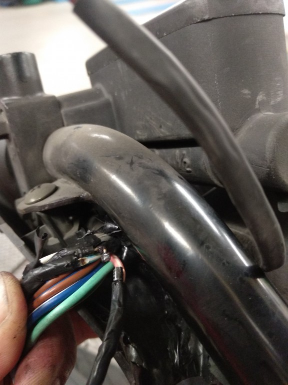

Cesarf Publicado 16 de Agosto del 2021 Compartir Publicado 16 de Agosto del 2021 Buenas a todos. Tengo un problema en Superdink 300 2010 que al poner indicador izquierdo se conecta los cuatro pero si le doy al derecho la cosa va bien. Ahora cuento lo que e trasteado yo, cambie el relé del famoso sonido al poner los intermitentes y sigue igual, desmonte la piña y metí corriente a los cables de dentro de la piña para comprobar si está mal la piña y sigue igual. Está como en corto algún cable, pero están en buen estado . Alguna idea? Muchas gracias y saludos. Enlace al comentario Compartir en otros sitios web More sharing options...
Mito Publicado 17 de Agosto del 2021 Compartir Publicado 17 de Agosto del 2021 Revisa las 4 bombillas a ver el estado. A mi me pasó algo parecido en la Kymco Yager y por culpa de una bombilla mal puesta hacia corto y los intermitentes fallaban. Saludos Enlace al comentario Compartir en otros sitios web More sharing options...
Cesarf Publicado 17 de Agosto del 2021 Autor Compartir Publicado 17 de Agosto del 2021 Gracias Mito, las pondré nuevas y ya diré Enlace al comentario Compartir en otros sitios web More sharing options...
Cesarf Publicado 24 de Agosto del 2021 Autor Compartir Publicado 24 de Agosto del 2021 Ya di con la avería, un condensador de la piña de los intermitentes. Enlace al comentario Compartir en otros sitios web More sharing options...
