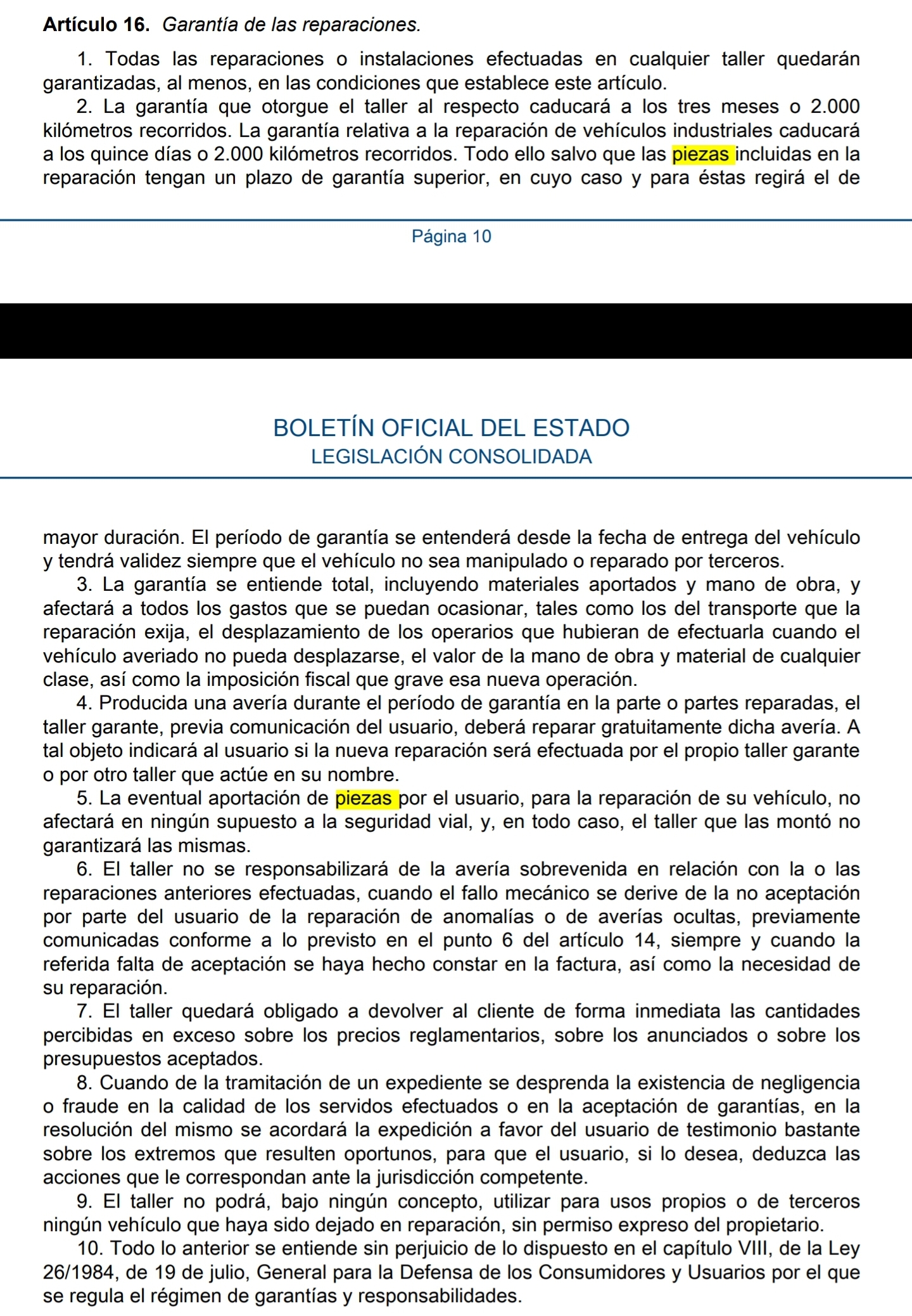

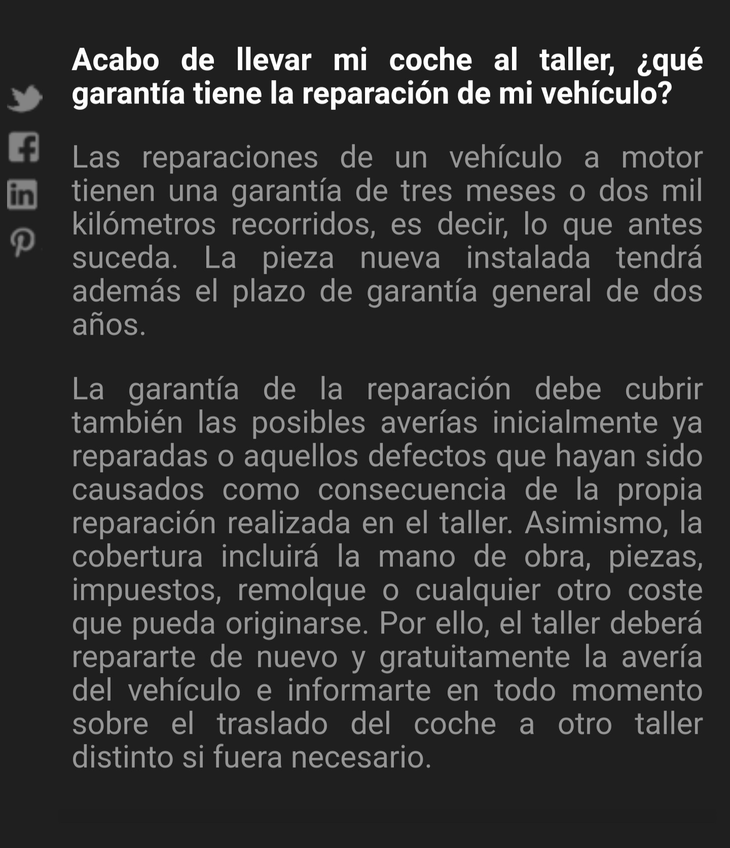

Ccalv Publicado 19 de Junio del 2021 Autor Compartir Publicado 19 de Junio del 2021 Chulma, muchas gracias. He encontrado este artículo de FACUA que se apoya en el Real Decreto 1457/1986 de 10 de enero, por el que se regulan la actividad industrial y la prestación de servicios en los talleres de reparación de vehículos automóviles de sus equipos y componentes. El artículo de Facua dice que las piezas deben tener 2 años de garantía. Buscado el RD no termino de verlo tan claro y específicado. Los adjunto a ver opiniones. Gracias ! Enlace al comentario Compartir en otros sitios web More sharing options...
Chulma Publicado 19 de Junio del 2021 Compartir Publicado 19 de Junio del 2021 Sí, es como yo lo entiendo, te he dicho lo de los 6 meses por que pensaba que los talleres daban 6 meses de garantía en sus reparaciones. Queda claro que son 3 meses Es decir, la moto tiene dos años de garantía y todas las piezas que te cambien termina su garantía a los dos años de fecha factura de la moto, salvo que la pieza o piezas cambiadas sean en los 3 últimos meses de la fecha de la factura que entonces que entonces se le añaden a esas piezas los 3 meses desde el momento de la sustitución Ejemplo: se rompe el cuadro de instrumentos el último mes, te instalan uno nuevo (o lo reparan, esto lo decide el fabricante después de los primeros 6 meses de fecha factura) y desde que te entregan la moto, el cuadro tendrá 3 meses de garantia aunque el resto de la moto se le termine la suya Salu2 Enlace al comentario Compartir en otros sitios web More sharing options...
