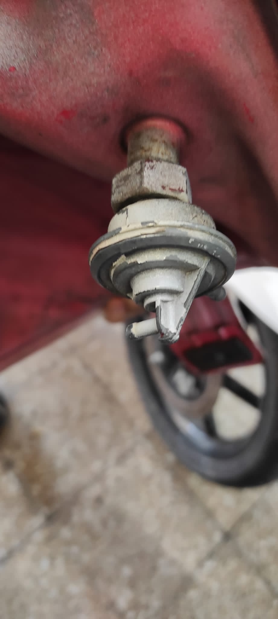

Dieguito84 Publicado 14 de Julio del 2021 Autor Compartir Publicado 14 de Julio del 2021 Ami tambien me daba tirones la lleve al mecanico y el tambien se frusto un poco porque no le daba los tirones que yo le comentaba , fuy a recojerla y a las dos calles del taller se me quedo sin gasolina , fuy le llene el deposito, y resulta que la guillotina se quedo abierta y se me ahogo y se la tube que volver a dejar ,le cambio esas dos piezas y la moto ya no da tirones ni nada ,lo unico que le cuesta arrancar un poquito pero nada y ahora voy mas tranquilo ya que no me ha vuelto ha dar esta averia 😊, aunque tengo que decir que ya tengo otra moto y la quannon se la queda un amigo asi que la podre ver siempre , otra cosa el embrage se lo habeis cambiado o teneis alguna idea de como hacerlo ? Gracias chicos A Jony.bcn.quannon le gusta esto Enlace al comentario Compartir en otros sitios web More sharing options...

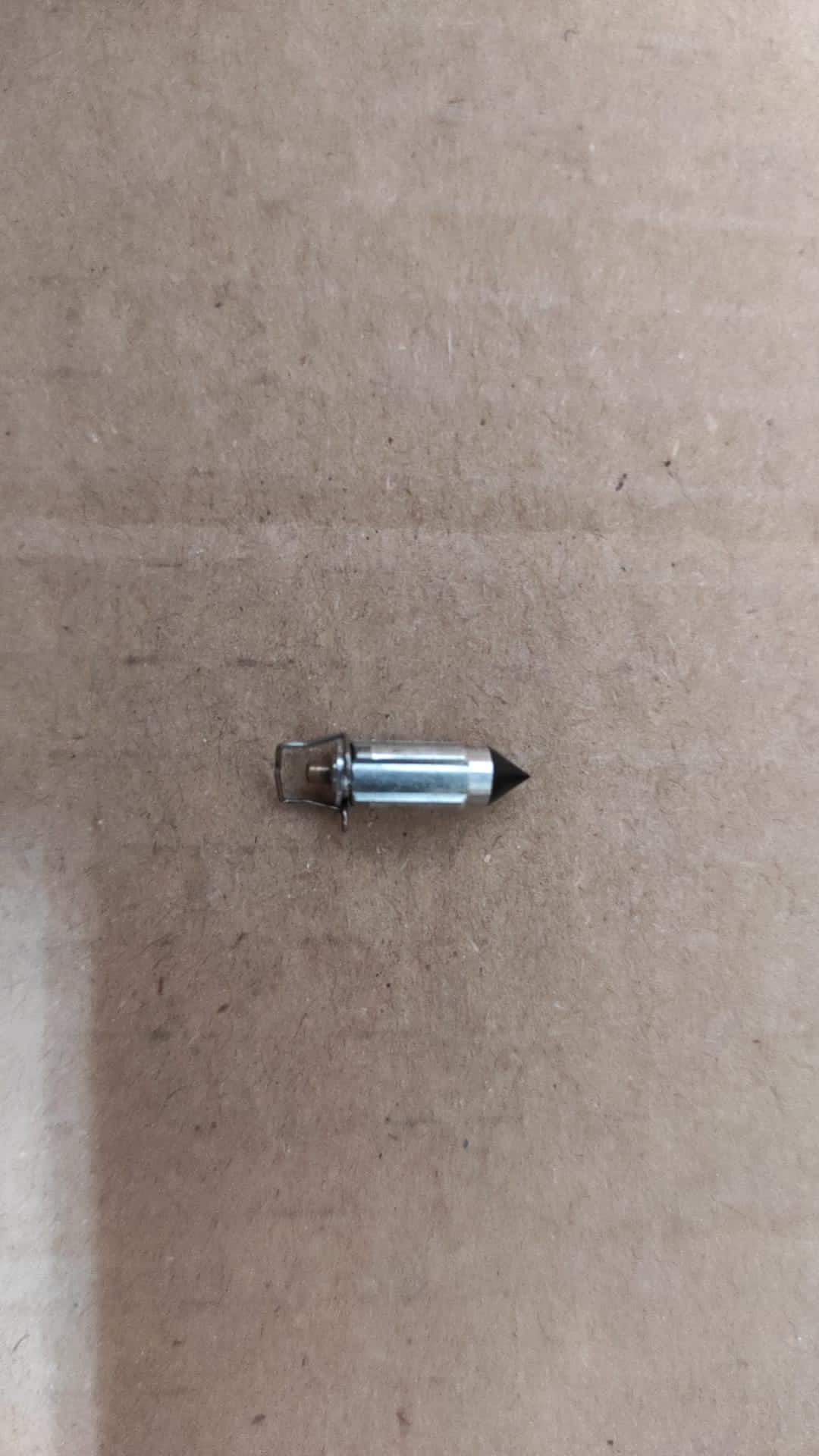

Jony.bcn.quannon Publicado 17 de Julio del 2021 Compartir Publicado 17 de Julio del 2021 Buenos días , empiezo a pensar en el nivel del flotador de la cubeta de carburador , según el manual oficial el indica altura a 17 mm lo cual se aprecia como excesivo y haciendo pruebas si dejo el flotador así , boca abajo con la medida desde la junta pues queda muy alto y eso tras probarlo veo que no entra ni gota de combustible , hice pruebas a 16 mm y a 15 mm y veo que ahí si entra . Yo diría que normalmente ha de quedar casi paralelo a la junta de la cubeta , haber si me pueden ayudar chicos , muchas gracias Enlace al comentario Compartir en otros sitios web More sharing options...
Jony.bcn.quannon Publicado 19 de Julio del 2021 Compartir Publicado 19 de Julio del 2021 Hola amigos que tal están , les traigo una buena noticia y es que por fin pude solucionar el problema que tenía , al acelerar por encima de 7000 vueltas se me apagaba la moto, pues resulta ser que en el manual de la quannon la altura del flotador de carburador no es correcta , más bien no sé en qué se basan para poner esos 17 mm , a esa medida la aguja queda totalmente cerrada . Trans muchos intentos ajustando a 16 o 15 ya funciona pero se apagaba , entonces decidí dejar la lengüeta totalmente recta y el carburador boca abajo ahora se ve como en la foto del manual , casi paralelo a la junta de la cubeta , lo que hace que el nivel de gasolina dentro de la cubeta sea más alto y así en altas revoluciones no se agota ese combustible , ese era el fallo que me entregaba . Por fin pude llegar hasta las 10.000 vueltas ( 120 km) sin que se apague ni haga cosas raras , aunque obviamente solo era para probarla pero a 100 o así más que bien . Gracias y espero que en un futuro a alguien le sirva de ayuda . A lord486, Dieguito84 y Tiritos les gusta esto Enlace al comentario Compartir en otros sitios web More sharing options...

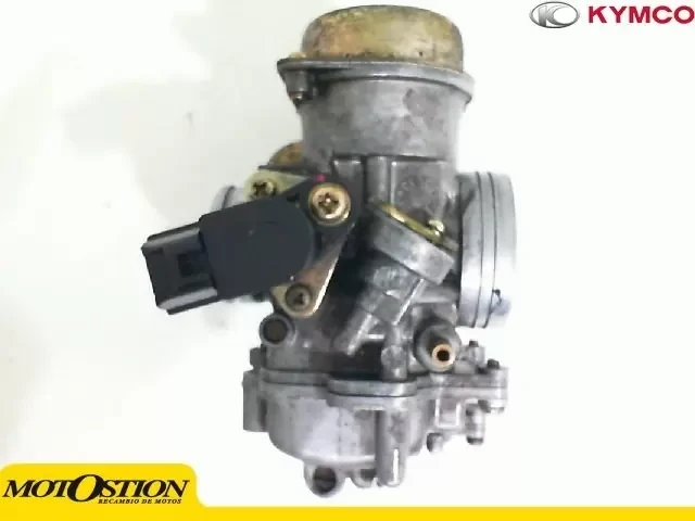

charly_10 Publicado 7 de Julio del 2022 Compartir Publicado 7 de Julio del 2022 Buenas a todos, recientemente he adquirido una Quannon, y cuando acelero o suelto acelerador me da algunos tirones, probé a cambiar la bujía y vi que estaba muy negra, entiendo debido a una mala carburación, he intentado encontrar el tornillo del regulador del aire pero no lo encuentro, ¿alguno sabéis donde esta situado?. Gracias de antemano. Enlace al comentario Compartir en otros sitios web More sharing options...
Jony.bcn.quannon Publicado 7 de Julio del 2022 Compartir Publicado 7 de Julio del 2022 Hola Charly , el tornillo de ajuste de ralentí lo tienes en el lado derecho de la moto y el de aire en el lado izquierdo A Tiritos y charly_10 les gusta esto Enlace al comentario Compartir en otros sitios web More sharing options...
charly_10 Publicado 7 de Julio del 2022 Compartir Publicado 7 de Julio del 2022 hace 20 minutos, Jony.bcn.quannon dijo: Hola Charly , el tornillo de ajuste de ralentí lo tienes en el lado derecho de la moto y el de aire en el lado izquierdo Gracias, Jony por la respuesta. El del ralentí si que lo tengo controlado pero el del aire no. No hay muchas fotos en internet del carburador, esta es del lado opuesto al ralentí, pero no se cual exactamente, ¿me puedes señalar cual es? Mil gracias. Enlace al comentario Compartir en otros sitios web More sharing options...
