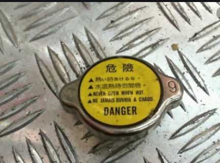

Ferrytero Publicado 13 de Abril del 2021 Autor Compartir Publicado 13 de Abril del 2021 hace 12 minutos, Tiritos dijo: Me alegro mucho que se haya solucionado lo de la batería. En cuanto al calentamiento, lo mejor es abrir el radiador y rellenar el nivel del mismo hasta la boca (que seguro que le falta líquido), arrancar el motor y dejar que se caliente con el tapón del radiador abierto, esperar a que purgue el aire y a continuación cerrar el radiador y poner el nivel correcto en la botella de expansión. Aún así durante unos días, hay que controlar el nivel en la botella, ahora que sabemos que el radiador está lleno. Un saludo Primero gracias por la ayuda @ Tiritos y segundo, al decirme abrir el radiador, te refieres a sacar el taponcito que lleva a la altura de las rodillas y rellenarlo? Eso lo hice también, abrí el tapon y dejé la moto a relentí con el tapón quitado, y el liquido está hasta arriba casi y no he visto que saque nada de aire. El tapón es este, esque no encuentro foto del tapon puesto en la moto y ahora estoy en casa. Te lo pregunto porque, a parte del tapón negro de goma del vaso de expansión que va en los pies, y este que va a la altura de la rodilla izquierda, no sé si hay algún otro tapón para rellenar. Enlace al comentario Compartir en otros sitios web More sharing options...
Tiritos Publicado 13 de Abril del 2021 Compartir Publicado 13 de Abril del 2021 hace 1 hora, Ferrytero dijo: Primero gracias por la ayuda @ Tiritos y segundo, al decirme abrir el radiador, te refieres a sacar el taponcito que lleva a la altura de las rodillas y rellenarlo? Eso lo hice también, abrí el tapon y dejé la moto a relentí con el tapón quitado, y el liquido está hasta arriba casi y no he visto que saque nada de aire. El tapón es este, esque no encuentro foto del tapon puesto en la moto y ahora estoy en casa. Te lo pregunto porque, a parte del tapón negro de goma del vaso de expansión que va en los pies, y este que va a la altura de la rodilla izquierda, no sé si hay algún otro tapón para rellenar. Ese es el tapón del radiador? Enlace al comentario Compartir en otros sitios web More sharing options...

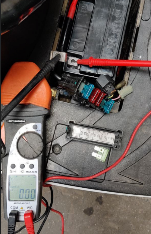

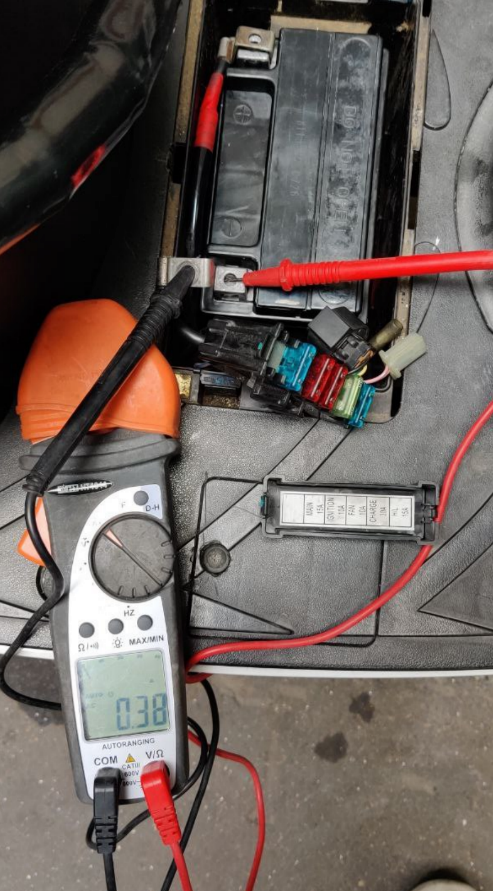

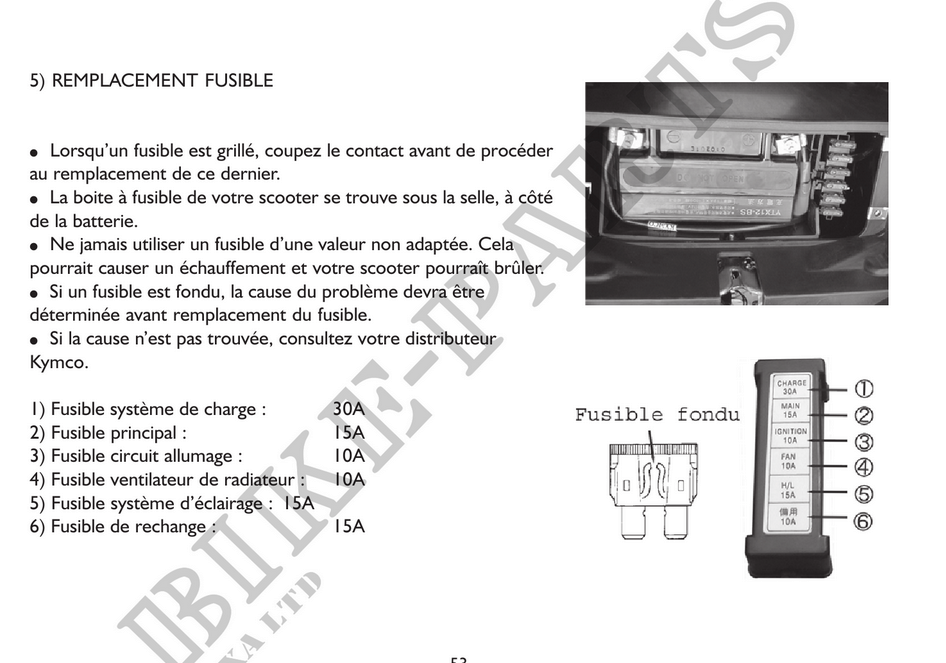

Ferrytero Publicado 13 de Abril del 2021 Autor Compartir Publicado 13 de Abril del 2021 hola de nuevo @ Tiritos he bajado de nuevo a la moto y he averiguado que me consume 0.38A con la moto parada, no sé si estaba haciendo bien las medidas porque era una pinza amperimétrica y yo no tengo ni idea pero creo que lo hice bien. He averiguado que al sacar un fusible de 30A que pone "charge" como se ve en la foto, el consumo bajaba a 0A (la batería tiene el negativo desconectado porque no se parecia en la imagen creo). Edito para añadir que sin ese fusible puesto la moto no hace nada, pensé que sería del cargador tipo mechero que lleva debajo del asiento la moto pero no es así, no se a que pertenece ese "CHARGE" Según esta imagen que he encontrado es fusible es del sistema de carga pero ni idea de que es (creo que alternador y regulador) La primera foto con la medida de 0.38A Segunda foto con el fusible sacado amarillo de 30A Y la caja de fusibles indica que ese fusible pertenece a esto (CHARGE 30A) Enlace al comentario Compartir en otros sitios web More sharing options...
Tiritos Publicado 13 de Abril del 2021 Compartir Publicado 13 de Abril del 2021 Hola @Ferrytero El fusible de 30 A es un fusible general, y si el queda desconectado todo el circuito por tanto, no existe conexión entre el circuito y la batería, por eso el consumo es 0,0. Te has fijado si tienes encendida la lámpara del cofre?, porque es el único accesorio que queda con contacto con la moto parada, y ahí sí que se puede ir la fuga de corriente, quita la lámpara y comprueba de nuevo. También puestos a comprobar, si queda algún consumo residual, prueba a apagar el cortacorrientes del puño derecho (el botón rojo). Un saludo Enlace al comentario Compartir en otros sitios web More sharing options...
Ferrytero Publicado 13 de Abril del 2021 Autor Compartir Publicado 13 de Abril del 2021 hace 12 minutos, Tiritos dijo: Hola @Ferrytero El fusible de 30 A es un fusible general, y si el queda desconectado todo el circuito por tanto, no existe conexión entre el circuito y la batería, por eso el consumo es 0,0. Te has fijado si tienes encendida la lámpara del cofre?, porque es el único accesorio que queda con contacto con la moto parada, y ahí sí que se puede ir la fuga de corriente, quita la lámpara y comprueba de nuevo. También puestos a comprobar, si queda algún consumo residual, prueba a apagar el cortacorrientes del puño derecho (el botón rojo). Un saludo Pues no estoy seguro de si la people gti lleva luz en el asiento... Si que he dado al corta corriente y seguía habiendo un consumo de 0.3A Mañana miraré otra vez si hay luz en el asiento y quitaré el resto de fusibles. Al sacar el amarillo y ver que el consumo pasaba a 0 pensé que era el problema pero entiendo que puede ser otro y no ese si me comentas que ese es general y apaga todo Enlace al comentario Compartir en otros sitios web More sharing options...
Ferrytero Publicado 14 de Abril del 2021 Autor Compartir Publicado 14 de Abril del 2021 buenos días @ Tiritos , acabo de bajar al parking a volver a mirar el consumo en amperios. Me parece que el problema es la pinza amerpimétrica porque depende de como coloque las puntas me da un consumo de 0.13A o de 0.38A , pero esque si mido los amperios con la pinza, con la moto arrancada me da un consumo de unos 5A y cuando apago la moto se baja a 0A asi que entiendo que debe ser la pinza... Enlace al comentario Compartir en otros sitios web More sharing options...
Tiritos Publicado 14 de Abril del 2021 Compartir Publicado 14 de Abril del 2021 hace 3 horas, Ferrytero dijo: buenos días @ Tiritos , acabo de bajar al parking a volver a mirar el consumo en amperios. Me parece que el problema es la pinza amerpimétrica porque depende de como coloque las puntas me da un consumo de 0.13A o de 0.38A , pero esque si mido los amperios con la pinza, con la moto arrancada me da un consumo de unos 5A y cuando apago la moto se baja a 0A asi que entiendo que debe ser la pinza... Si, puede ser, pero supongo que con la moto en marcha estás midiendo con la pinza alrededor del cable y ahí la sensibilidad es menor, pero bueno, es muy fácil de descartar: si de verdad tienes una fuga de 0,38A/h en 4 días sin arrancar la moto se queda la batería sin amperios pa a el arranque, si no es así es que la fuga no es tan grande o no existe De todas maneras no te rayes con esta prueba, porque solo te la sugerí en caso de que no supieras que estaba pasando que no arrancaba, ahora entiendo que cambiando la batería está solucionado. Un saludo Enlace al comentario Compartir en otros sitios web More sharing options...
Ferrytero Publicado 14 de Abril del 2021 Autor Compartir Publicado 14 de Abril del 2021 hace 11 minutos, Tiritos dijo: Si, puede ser, pero supongo que con la moto en marcha estás midiendo con la pinza alrededor del cable y ahí la sensibilidad es menor, pero bueno, es muy fácil de descartar: si de verdad tienes una fuga de 0,38A/h en 4 días sin arrancar la moto se queda la batería sin amperios pa a el arranque, si no es así es que la fuga no es tan grande o no existe De todas maneras no te rayes con esta prueba, porque solo te la sugerí en caso de que no supieras que estaba pasando que no arrancaba, ahora entiendo que cambiando la batería está solucionado. Un saludo Si de momento cambiando la batería se ha solucionado pero la iré controlando por si después de varios días sin encenderla me hace el tonto. Muchas gracias por toda la ayuda @ Tiritos , lo próximo va a ser cambiar la correa Enlace al comentario Compartir en otros sitios web More sharing options...
