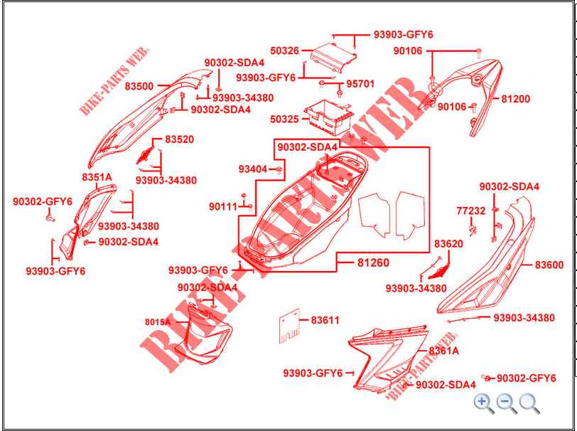

Buenas, pues resulta que el pasado sabado me disponia a coger la moto para pasarme por el centro de mi ciudad y cuando me acerco a ella, me encuentro que la tapa de la bateria la han quitado (lleva tres tornillos) y han robado la bateria, asi que me tocara poner una nueva.
El miedo que tengo es que me la vuelvan a robar, alguien sabe si hay algun antirrobo para baterias o ha hecho alguna ñapa con esos tornillos, para que no puedan quitar tan facilmente la tapa?

Buenas,
Si no me he equivocado, los tornillos que sujetan la tapa de la batería en tu moto son M06x12, yo los cambiaría por tornillos torx o por tornillos de seguridad de esa misma métrica.
