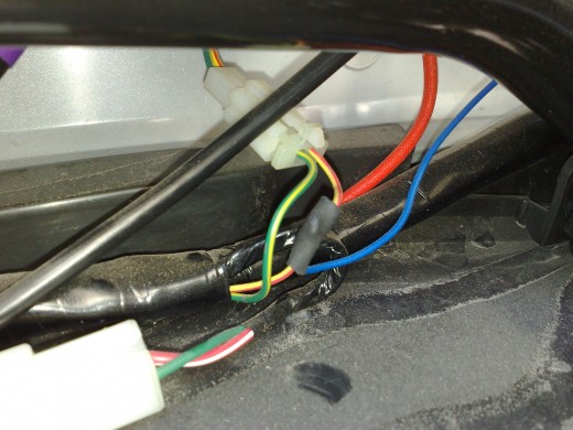

Invitado butnieves Publicado 19 de Mayo del 2011 Compartir Publicado 19 de Mayo del 2011 He encontrado esta foto que se ve perfectamente donde va conectado el cable de arranque ( la foto no es mia es copiada ) Espero que os ayude. Enlace al comentario Compartir en otros sitios web More sharing options...

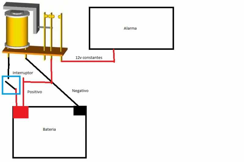

Invitado butnieves Publicado 19 de Mayo del 2011 Compartir Publicado 19 de Mayo del 2011 Pongo un dibujo ( no muy bien echo ) para la colocacion de un rele,espero que te sirva como esquema. Enlace al comentario Compartir en otros sitios web More sharing options...
LEJIDO Publicado 19 de Mayo del 2011 Compartir Publicado 19 de Mayo del 2011 Muchas gracias algun tipo de rele en especial o como lo pido en la tienda? saludos:okey Enlace al comentario Compartir en otros sitios web More sharing options...
Invitado butnieves Publicado 20 de Mayo del 2011 Compartir Publicado 20 de Mayo del 2011 En principio no tiene que ser especial, bobina de 12v y no muy grande de tamaño ya que el consumo que va a soportar es pequeño, si tienes alguna duda no dudes en dicirmelo intentare ayudarte en lo que pueda. Enlace al comentario Compartir en otros sitios web More sharing options...

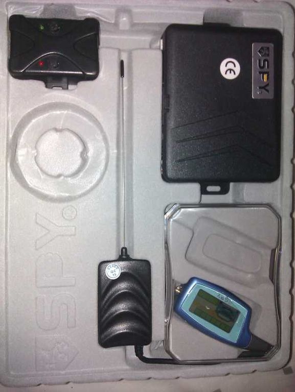

Juangonbar Publicado 8 de Julio del 2011 Compartir Publicado 8 de Julio del 2011 Esto es lo q me trae a mi... La centralita, con la antena,... y un monton de cables q no se q son xq mis conocimientos de electronica son muy limitados... Enlace al comentario Compartir en otros sitios web More sharing options...
