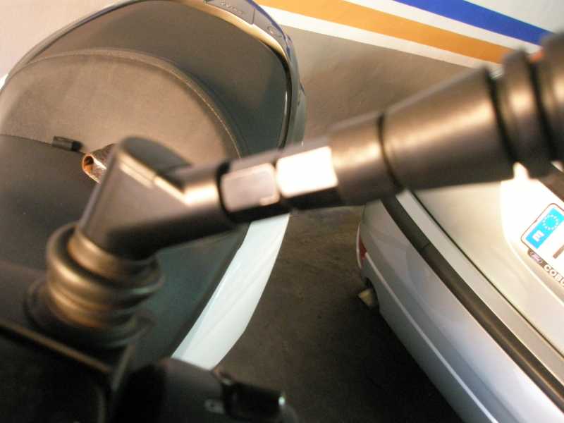

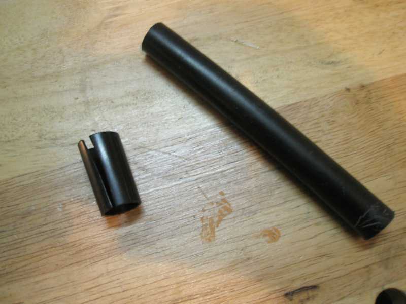

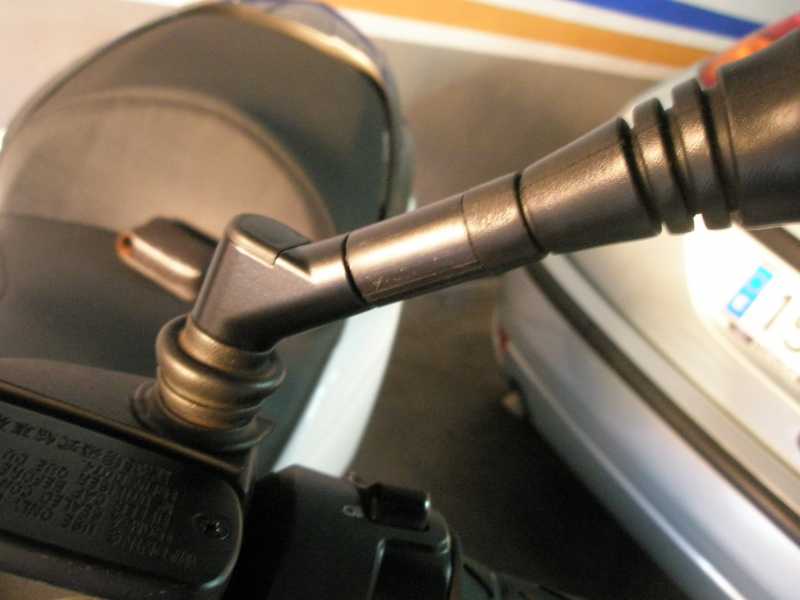

cuik Publicado 29 de Junio del 2011 Compartir Publicado 29 de Junio del 2011 Pues como muchos hemos alargado los espejos con las tuercas hexagonales que compramos por internet, he dado con una forma muy fácil y sencilla para cubrir esa forma hexagonal de las tuercas, :idea: se trata de tubo de plástico de riego por goteo de color negro de 16 mm, en las fotos se aprecia y no queda mal porque es el mismo color y además redondo como el resto del espejo, y sin embargo la funda se adapta al hexágono y se nota. Ahí van las fotos. Tubo corriente y moliente, el trozo pequeño cortado a la medida y a lo largo para meterlo (no cubre todo el perímetro, queda un pelín abierto por debajo pero no se ve) El espejo sin el tubo, se ve la forma hexagonal de los prolongadores. Y ahora con el embellecedor casero puesto! :motero Enlace al comentario Compartir en otros sitios web More sharing options...
