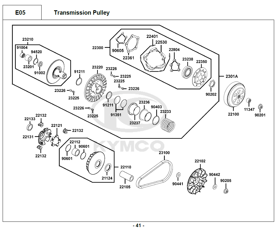

El problema de tu moto es que el variador ya queda completamente abierto cuando va a 6500 /7000 rpm y a partir de ahí ya da igual que rodillos lleve, si los pones más pesados, abrirá antes y tendrá menos fuerza en la salida y medios; si los pones más ligeros como hace el Polini, sale con mucha fuerza, recupera muy bien, pero a 6500 rpm ya está abierto, si se los pones más pesados te bajará de rpm pero perderá fuerza en la salida y medios.
El tema es que tu moto es de 2011 y lleva de origen rodillos Ø29 mm en lugar del modelo anterior a 2010 que los lleva de Ø28, ¿que quiero decir? pues que  a las xciting 500 anteriores al 2010 está el truco de colocarles rodillos de 1 mm más de diámetro, y queda el desarrollo más largo, pero en la tuya esa posibilidad se agota debido a que no hay rodillos de 30 mm x 22mm. entonces la opción sería rebajar el bulón ese mm de longitud creando así un punto de partida con más desarrollo, pero sería como si arrancara en segunda, abría que ponerle unos muelles más duros en el embrague para ayudarle en la salida.
La mejor solución sería modificar la semipolea del ventilador como le he hecho a otros modelos, esa polea modificada permite tener la misma salida de origen mejor aceleración debido al ángulo modificado, y a partir de la mitad del recorrido un desarrollo más largo (menos vueltas y más velocidad punta porque el variador cierra 1 mm más).
Esa solución te permitiría en tu caso utilizarla con el Polini con sus rodillos ganando prestaciones o con el variador original colocando los rodillos Dr.Pulley de 29x22x28 g que sí se encuentran fácil ganando también prestaciones con respecto al origen y bajando las rpm.
Si te decides a hacer esa modificación, contacta conmigo a partir del 15 de Julio a ver si puedo, porque el día 5 me operan.
Un saludo

"entonces la opción sería rebajar el bulón ese mm de longitud creando así un punto de partida con más desarrollo, pero sería como si arrancara en segunda, abría que ponerle unos muelles más duros en el embrague para ayudarle en la salida.
La mejor solución sería modificar la semipolea del ventilador como le he hecho a otros modelos, esa polea modificada permite tener la misma salida de origen mejor aceleración debido al ángulo modificado, y a partir de la mitad del recorrido un desarrollo más largo (menos vueltas y más velocidad punta porque el variador cierra 1 mm más)."

Hola @lerfast
Me  encantaría poder hacerlo estos días, pero los tengo ocupados, así que tendrás que esperar.
Lo del bulón (pieza 22105) yo lo he probado en mi moto antes de hacer la reforma de la polea y sí, se obtiene un desarrollo más largo, pero nada que ver con la reforma de polea que se consigue mejores resultados.
La polea de la que hablamos, es la semipolea fija del variador (pieza 22102)

Bueno , pues si quieres empieza por el bulón que es más  sencillo de explicar (pieza 22105), lo desmontas, lo llevas a un taller si puede ser que tenga torno, y le dices que te rebajen una cara del bulón 1 mm, también tienen que construir una arandela de Ø22mm x Ø30 mm y 1 mm de grosor.
Al montar el variador, coloca la arandela en el fondo del eje, antes del variador (en la misma posición que la 22133)( monta las 2).
Con esto tendrás el efecto de ir con marchas más largas, hasta el punto que necesitarás regular los muellecitos del clunch para que salga al máximo de revoluciones, así tendrá buena salida y luego irá con marchas más largas.
Si se quiere revertir la operación, se usa la arandela de 1 mm colocándola antes del bulón, y así se compensa lo que se le ha cortado.

Hola.
El hecho de rebajar el buje y dejarlo algo más corto (1 mm), es suficiente para alargar el desarrollo de la transmisión, pues al cerrarse más la polea, lo que se consigue es que la correa ocupe un diámetro mayor en la polea y como la correa no se estira, pues a la vez ocupa un diámetro menor en la polea del embrague, eso ocurre ya de partida, sin mover la moto, después, el variador va a realizar todo su recorrido, ocurriendo que cuando se cierre la polea, la correa llegará más arriba. Dicho de otra manera: Siempre lleva el desarrollo más largo desde el principio hasta el final.
¿Qué ocurre con un desarrollo más largo? Que se pierde fuerza, por eso es aconsejable conseguir que el motor pueda ir alto de vueltas, para que pueda ofrecer toda su potencia, para ello, el variador Polini necesita sus rodillos de origen, si se ponen más pesados, le quitamos fuerza al motor.
Para la salida, aunque esa moto tiene bastante par, es recomendable ayudarla con más revoluciones, para eso hay que regular los resortes del clunch en la zona de máxima dureza, para que revolucione más antes de salir, porque si no, como la correa está en desarrollo largo, el embrague ( clunch) engancha casi al ralentí, y sale sin fuerza.

Hola tiritos, bueno pues contandote que por fin pude realizar la modificación del buje y uffffff que cambio!!!, ya ahora la moto se mantiene en 5800 rpm 6000rpm a 120kms, ahora si puedo decir que la moto anda mas relajadita, tiene muy buena fuerza en salida y ahora pues va mucho mas relajada para un viaje largo, desde hoy me declaro fan suyo tiritos, porque le pregunté a muchos mecánicos especializado en estas scooters en colombia y ninguno me había dicho que hacer, asi que hermano, si estuvieramos cerca le aseguro su cerveza o lo que le guste, mil y mil gracias.
ahora, hay algo mas que se le pueda hacer a ella? o la dejo mejor quietecita?, de nuevo, muchas gracias tiritos, saludos.

Pues me alegro mucho que hayas conseguido un mejor comportamiento de tu pura sangre con algo tan sencillo como lo que te dije. No sé si has regulado el Clunch para que salga un poco más revolucionada.
Se pueden hacer más cosas, pero en tu moto con el Polini y la adaptación al desarrollo que le has hecho creo que te puede ir muy bien sin gastar más dinero, lo que si te recomiendo es que utilices el mejor aceite que tengáis en Colombia para 4 tiempos, si tenéis el Motul 300V  5w30 es sin duda de lo mejor que puedes ponerle.
¿Porque tanta calidad? Porque tu moto lleva un sistema de doble árbol de levas que es muy susceptible al desgaste, y luego cuesta mucho dinero repararlo, si se cuida la lubricación tienes moto para mucho tiempo.
