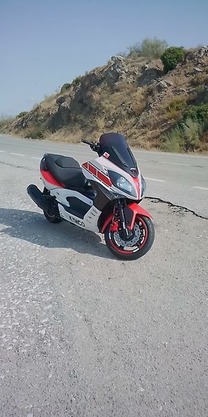

Victorcruces Publicado 20 de Septiembre del 2020 Compartir Publicado 20 de Septiembre del 2020 Buenas tengo un problema en el cuadro de mi xciting 500 y es que a veces la gasolina la temperatura se ponen a tope y el marcador no funciona tampoco haber si OS pasado o me podéis ayudar . Gracias Enlace al comentario Compartir en otros sitios web More sharing options...
nachoworld Publicado 25 de Diciembre del 2020 Compartir Publicado 25 de Diciembre del 2020 Hola Victorcruces, Es la primera vez que lo escucho, seguramente tendrá un sensor que sustituir. ¡Que chula tu xciting¡ La has dejado con un toque deportivo guapísimo, parece lista para meterse en circuito. :-) Enlace al comentario Compartir en otros sitios web More sharing options...
