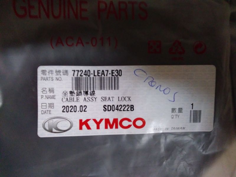

Invitado Publicado 29 de Julio del 2020 Compartir Publicado 29 de Julio del 2020 A mi me rompió uno de los cables del asiento, el largo, el lado derecho, y vaya putad*..., menos mal que llevaba el casco en el cofre...con una llave de estrella de 10 de carraca solté el cerrojo forzando del lado que "abría" del asiento y metiendo el brazo como pude..!!. Compré el cable en el concesionario de Kymco, 34 pavos, y lo cambié sin problemas pero he dejado metidos unos cabos donde yo sé para poder abrir en caso de que se vuelva a cascar el cable de acero trenzado galvanizado de 1,2 mm. No quiero imaginar si rompe el principal ..esta bien protegido pero aún así rompió por corrosión. Enlace al comentario Compartir en otros sitios web More sharing options...

Invitado Publicado 29 de Julio del 2020 Compartir Publicado 29 de Julio del 2020 Hay que soltar todo el frontal y también el asiento completo. Para soltar todo el asiento y descubrir las cerraduras tienes tutoriales para acceder a la batería, etc... Los cables de desguace no sé que decirte, como se rompan tienes un problemón a no ser que prepares algo por si acaso, no me fío de un trenzado de 1,2mm galvanizado, es lo que tienen las scooter, ánimo. Fíjate bien en la trayectoria de los cables antes de quitar, y afloja los tensores, ya los tensarás cuando ajustes las cerraduras, para lo que tendrás que soltar los cerrojos del asiento para colocarlos en las cerraduras e ir probando. Ata éstos con un cabo entre ellos cuando estes probando ya que saltan como liebres y se caen y meten por cualquier lugar. Enlace al comentario Compartir en otros sitios web More sharing options...
