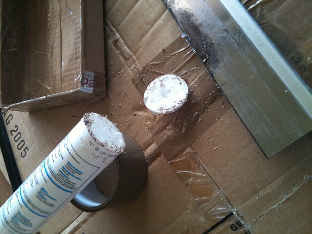

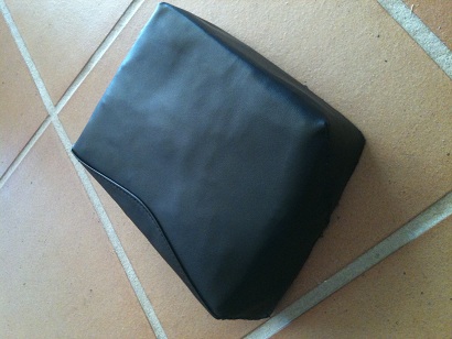

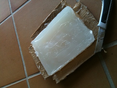

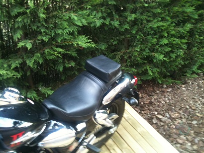

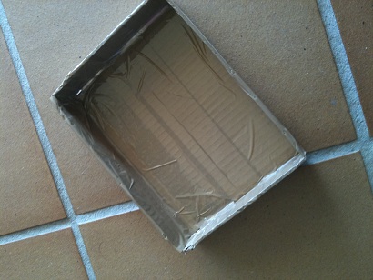

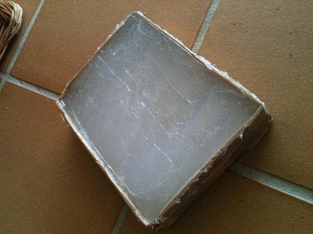

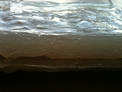

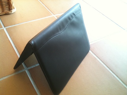

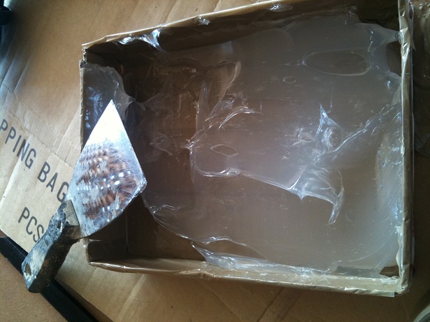

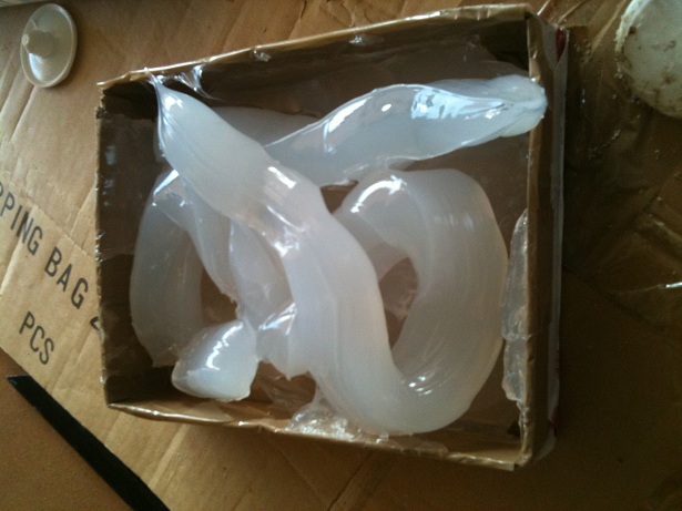

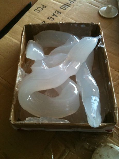

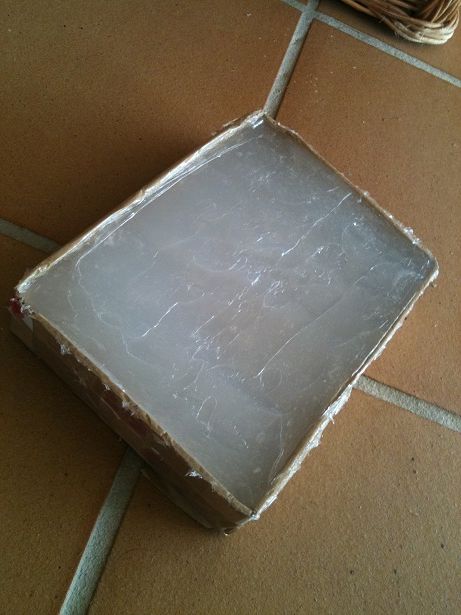

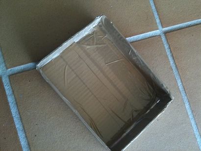

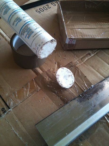

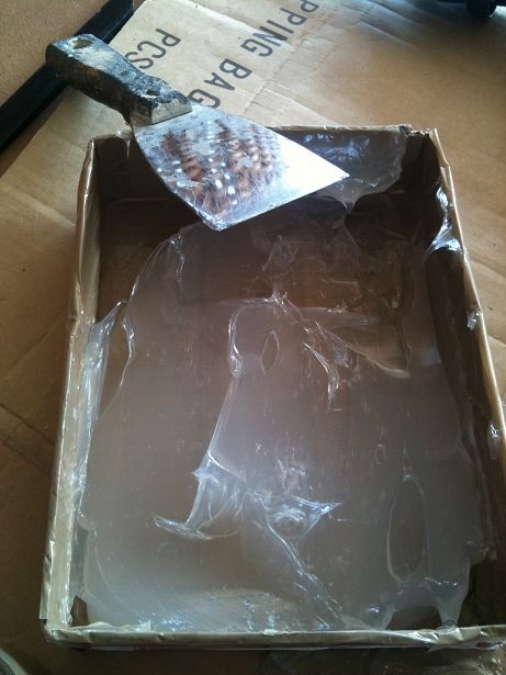

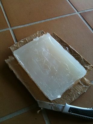

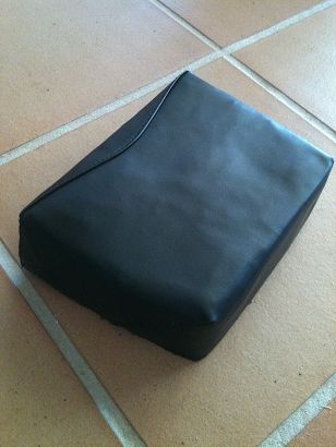

Invitado xwin Publicado 26 de Junio del 2011 Compartir Publicado 26 de Junio del 2011 Hola a todos: (Breve introducción para ponernos en situación) El caso es que cuando lleve a mi mujer al concesionario, para enseñarle la moto (Zing II Darkside), todo fue de perlas salvo un detalle “oye cariño, el asiento del pasajero es un poco incomodo”. Y ya sabéis como somos los tíos, el comentario se te queda grabado a fuego como diciendo “o solucionas esto o se va a terminar convirtiendo en un pero, y esta no te acompaña mas de dos rulos por el barrio”. Así que desde ese día me he estado rompiendo la cabeza en como solucionar el tema. Imaginaros, internet para arriba, internet para abajo, foro por aquí, foro por allá. De todas las soluciones que se planteaban la única que me merecía la pena (conociendo a la susodicha) era lo de las piezas de Gel. Por si alguien no lo conoce son unas planchas que venden en ortopedias o por ejemplo para el tema de las sillas de montar. Aquí hay un ejemplo: Ejemplo gel Algunos vacían el asiento original y meten la plancha de gel: Vaciado de asiento El caso es que buscándolas por la web, valen una barbaridad. Intente mirar algo similar en decatlón y tienen unas mantas para debajo de las sillas de montar, rellenas de gel, pero que son demasiado finas y cuestan 40 laureles. (como que paso). Así que me puse a pensar como me podía fabricar algo similar, y os presento la última creación. Materiales: 1. Molde de Cartón y Cinta de embalar 2. Cutter 3. Tres botes de silicona (del chino, del baratín) 4. Unas paletas. Lo dejamos secar durante una semana, que le de bien el airecito, (cuando la parte exterior esté seca, le quitamos el molde para que se seque la parte interior). Y, ya tenemos la plancha: Yo no he hecho el vaciado del asiento, por dos razones, por que me da miedo quitar el tapizado y luego no poderlo grapar bien y por que la jefa hizo un segundo comentario del siguiente pelo " pues cuando me subí en la moto tenía las piernas bastante encogidas" (1,80 m), así que lo que he hecho es hacer un añadido al asiento para subir la posición del pasajero y mejorar su postura. Para tapizarlo he utilizado el forro de un portafolios de cuero (polipiel) que andaba por casa. Y ha quedado así. En cuanto me llegue el respaldo, creo que quedará todo conjuntado. Bueno, pues ya os he soltado el rollo. Espero que le pueda servir a alguien. Un saludo y muchas V´ssss. Enlace al comentario Compartir en otros sitios web More sharing options...

garchigarchi Publicado 27 de Junio del 2011 Compartir Publicado 27 de Junio del 2011 Que buena pinta tiene ese brico. Y como lo has fijado a la moto? Enlace al comentario Compartir en otros sitios web More sharing options...

Invitado xwin Publicado 27 de Junio del 2011 Compartir Publicado 27 de Junio del 2011 Hola todos: Gracias por vuestros comentarios. A las preguntas que me habéis hecho os contesto a continuación.:okey Miguelnet: Probé con bastantes materiales. La gomaespuma, al sentarse uno encima, se queda en nada,es decir, era como poner una capa muy fina entre el pompi de la jefa y el asiento. Es decir, que no es un material que te sostenga y que se adapte a ti, si no que se viene abajo sin apenas amortiguación. Llegue incluso a probar con biscolastica, pero si bien durante el primer minuto iba cediendo poco a poco y adaptandose al cuerpo, luego al llegar al tope de hundimiento(apoyas todo el peso del cuerpo en dos puntos no como en un colchón), se quedaba como una piedra y tardaba luego mucho en recuperar sus volumen natural. Por eso me decidí a por este invento. :silbando Garchigarchi: Esa es la otra parte chunga de todo esto. Pensé en utilizar unas correas, tipo mochila que pasaran por debajo del asiento propio de la moto. De hecho llegue a hacerlo así, pero.....no me ando con rodeos, quedaba feo de c..ones. Y si hacia pasar las correas por el interior del "cojín" para que se viera menos, me daba miedo que pudieran finalmente romper la cubierta exterior. Finalmente me he decido por poner entre ambas partes, una plancha de velcro. En un principio pensé que no agarraría lo suficiente, pero si bien una vez unido, separarlo cuesta un poco, moverlo de adelante a atrás, o de lado a lado, es practicamente imposible, que es lo que realmente me importa, es decir, lo que me interesa es que con el peso de una persona encima eso no se vaya de un lado para otro. Ya os contaré como va la experiencia día a día, por que aun estoy con el rodaje y eso me lo estoy haciendo yo solito, sin paquete, ya que al no poder revolucionar la moto, cuando vamos dos, en las cuestas se me queda un poco ahogada y es un poco rollo y peligrosillo, así que de momento, esto haciendo kilometros todos los días a tuttiplen (hoy 80 km) y luego me doy un rulillo con mi mujer, para ir tambien aprendiendo a conducir con acompañante. Un saludo a todo y gracias. Enlace al comentario Compartir en otros sitios web More sharing options...
