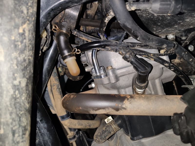

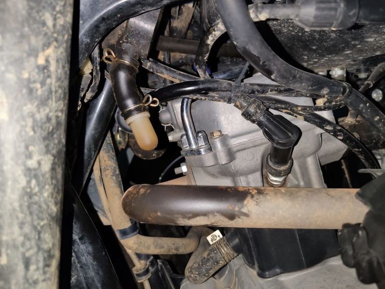

Para iniciar en este foro he visto esta pieza y no sé qué es? He visto en el manual de recambios.que es una especie de tubo de drenaje, hay que vaciarlo?  Limpiarlo? Paso foto. Concretamente es el tapón blanco.
La verdad me tiene intrigado no se que utilidad tiene y si tiene mantenimiento.

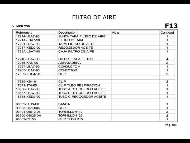

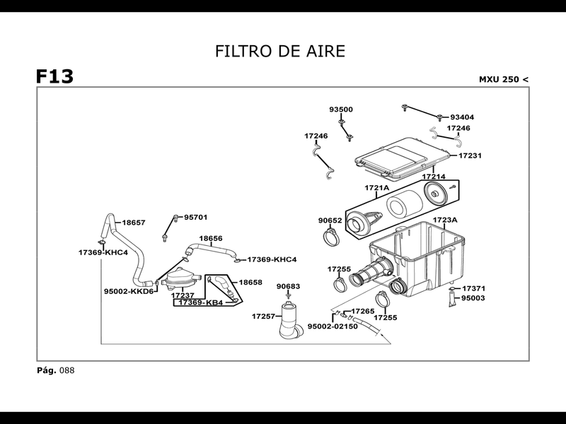

 Ni idea, la verdad. En el manual de recambios aparece en el croquis del filtro de aire. Adjunto foto, fijaros es la pieza  número 18658. Y en la descripción fijaros el nombre, así como la pieza donde está conectado que habla de recogedor de aceite!!! Pieza número 17237.
Sigo buscando.....2AA7788C-CDB3-4AEA-8C69-46EB038C49A0.thumb.png.da16ce3d6b03ec6cc92ea35d0a3b1d51.png90A689C0-2315-44A8-89D1-09862538979C.thumb.png.1cfb98dc9953bc959d99b51d008e5825.png

Eso es un recogedor de condensaciones de aceite, ya que al filtro le llegan los vapores de combustión que se cuelan en el cárter y son despresurizados y llevados de nuevo al filtro de aire para su aspiración al motor por tema de contaminación, y esos vapores en ocasiones condensan unas gotas de agua sucia que se recogen en el "tapón blanco" y que hay que vaciar en un "sitio limpio".
