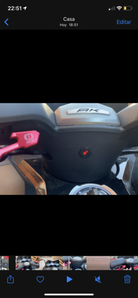

Troyito Publicado 2 de Mayo del 2020 Compartir Publicado 2 de Mayo del 2020 Pues hoy me he puesto a instalar un interruptor para abrir la puerta del parking asi no tengo que andar buscando el mando por el bolsillo. Me daba cosa agujerear los plasticos pero bueno, he mirado en kymco y la tapa solo vale 15€ jajaja en caso de querer dejarla como estaba Enlace al comentario Compartir en otros sitios web More sharing options...

Troyito Publicado 15 de Mayo del 2020 Autor Compartir Publicado 15 de Mayo del 2020 No he puesto el brico porque al fin y al cabo no deja de ser desmontar la cupula, y la tapa del manillar, que creo que ya esta bastante visto como hacerlo. lo demas solo es pasar los cables por donde lo veamos mas comodo y colocar el boton un saludo Enlace al comentario Compartir en otros sitios web More sharing options...

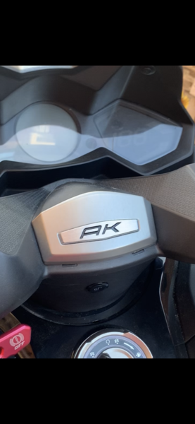

Txingudi Publicado 15 de Mayo del 2020 Compartir Publicado 15 de Mayo del 2020 El mio va debajo de la tapa esa frontal que pone ak ... ahi va el mando debajo y es hacerle un agujero para el botón .. Enlace al comentario Compartir en otros sitios web More sharing options...

Txingudi Publicado 16 de Mayo del 2020 Compartir Publicado 16 de Mayo del 2020 A ver es que para hacer esto no necesitas ningún brico ... Necesitas un mando con los cables sacados del interior del mando y ponerio debaja de esa tapa pegado con velcro , etc hacer el agujero y conectar los cables al interruptor ... no tiene más ... Enlace al comentario Compartir en otros sitios web More sharing options...

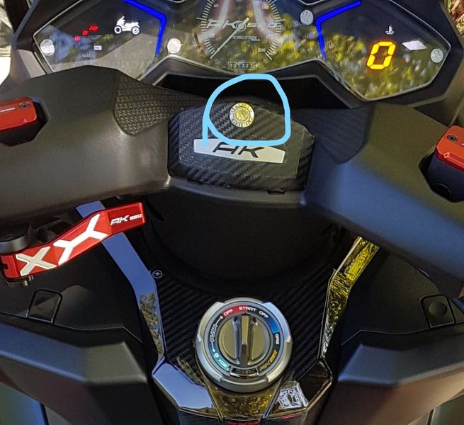

Invitado Publicado 25 de Mayo del 2020 Compartir Publicado 25 de Mayo del 2020 Yo ya lo he puesto aunque más oculto cómo se puede ver en la foto. Queda bastante oculto.De momento no lo conecto a la moto porque la batería (es de 12v) suele durar me unos 2-3 años.He puesto 2 botones porque el garaje tiene una puerta de entrada y otra de salida. SaludosEnviado desde mi MI 9 mediante Tapatalk Enlace al comentario Compartir en otros sitios web More sharing options...
Troyito Publicado 25 de Mayo del 2020 Autor Compartir Publicado 25 de Mayo del 2020 Hace 1 hora, Antonico dijo: El mando de los garajes por norma general funciona con una pila de 3 voltios. Como has hecho para coger la corriente de la moto y hacer que se accione el mando y además sacar los cables del interruptor. Algún tutorial que resuelva bien el tema? Gracias. Perdon pero la verdad que no hice fotos del brico, pensaba que no tenia mayor complicacion. El mando del parking hay que abrirlo y colocarle dos cables puenteando el boton, y el mando sigue duncionando con su pila como siempre, y el interruptor tiene cuatro patillas, dos van al cable del mando y el otro a 12v y asi se ilumina en caso de no tener iluminacion no hay falta conectar nada a la moto. espero aberme explicado, un saludo Hace 19 minutos , juanfmaza dijo: Yo ya lo he puesto aunque más oculto cómo se puede ver en la foto. Queda bastante oculto. De momento no lo conecto a la moto porque la batería (es de 12v) suele durar me unos 2-3 años. He puesto 2 botones porque el garaje tiene una puerta de entrada y otra de salida. Saludos Enviado desde mi MI 9 mediante Tapatalk Han quedao muy chulos y oculto, te es comodo accionarlos desde ahi? Enlace al comentario Compartir en otros sitios web More sharing options...
Invitado Publicado 25 de Mayo del 2020 Compartir Publicado 25 de Mayo del 2020 Han quedao muy chulos y oculto, te es comodo accionarlos desde ahi?Muy cómodos, la accionó con los guantes puestos, están a 2 cms de la tapa de rellenado de refrigerante y el mando dentro bien sujeto.Lo único malo es que cuando se agote la batería del mando dentro de 2-3 años, tengo que quitar la cúpula para cambiarla, total 15 min y una cerveza [emoji1787][emoji1787][emoji1787]Enviado desde mi MI 9 mediante Tapatalk Enlace al comentario Compartir en otros sitios web More sharing options...
