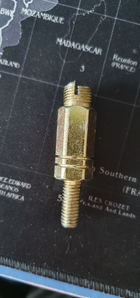

si, pero el alargador este es muy raro, pongo una foto desmontado para que se vea bien, ya me dices...en la parte mas ancha que es la que esta partida...hay entra el retrovisor y con una tuerca va apretado..

Ya veo, creo que se trata de un adaptador macho de M-8-125 a rosca macho M-10-125 ambas de derechas.
Si no lo encuentras, yo creo que si se recorta un poco por la zona rota y se lima plano, puede volver a utilizarse.

en la parte rota va por dentro metido el retrovisor y lleva una tuerca para apretar el retrovisor con lo que esta roto, que era mas largo

Vaale... hace de pinza.
Pues se puede arreglar la punta y prolongar el corte más hacia abajo hasta el hexágono para que la tuerca apriete.

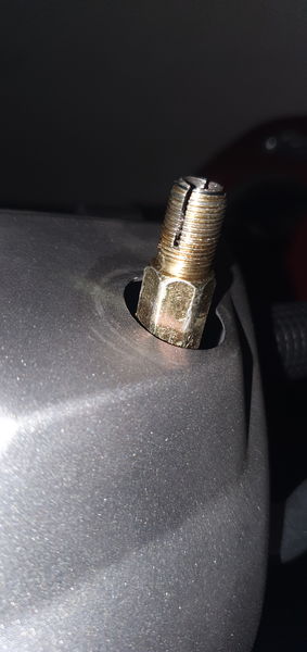

Gracias, ahora tengo que saber la métrica que es
Hace 1 hora, Tiritos dijo:
No, con ese sistema el retrovisor entra ajustado y la tuerca cierra la pinza y lo sujeta.
Saludos
Correcto,  acabo de desmontar el otro retrovisor, aquí adjunto las foto para que lo veas, entonces el que me has dicho me valdría, no? Ahora tengo que saber la métrica exacta
