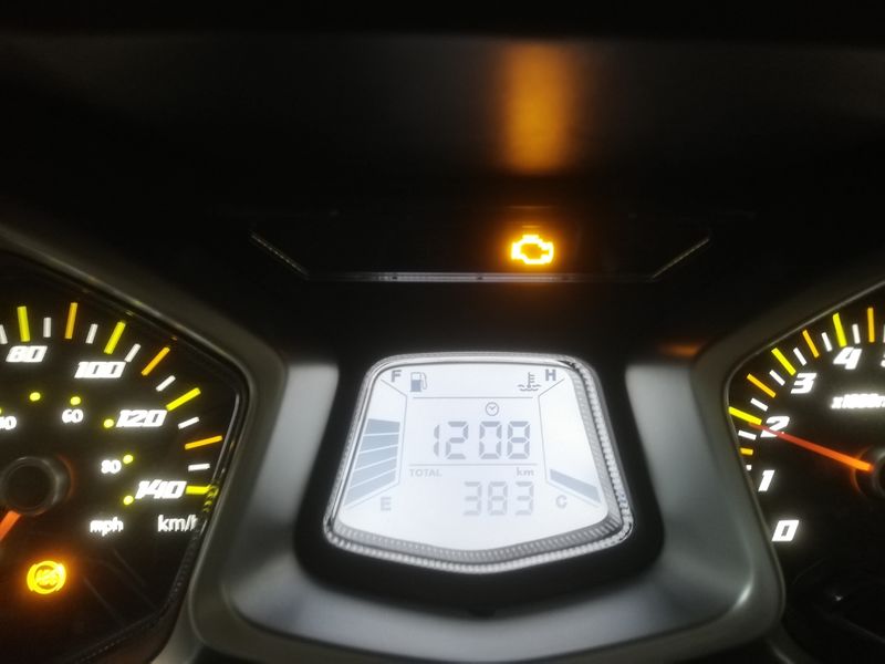

Buenas tardes,
el tema es el siguiente, tengo una Sym Cruisym 125 que tras haberla tenido algún tiempo en el garaje sin usar, el otro día me dispuse a arrancar y, lo que me temía, no me arrancaba. Desmonté la batería, la subí a casa y la cargué con ayuda del cargador.
La volví a colocar en su sitió y arrancó sin ningún problema. El caso es que hoy la he usado para hacer un pequeño recorrido hasta el supermercado y no se apagaba la luz de error de motor (EFI). Por cierto, la moto funciona correctamente.
¿A alguién le ha pasado lo mismo alguna vez? ¿Alguien sabe cómo resetearla o cómo apagar la dichosa luz? Muchas gracias y saludos!

Prueba cuando esté el motor mas o menos caliente, al ralentí, de darle un toque al gas, muy sutíl, con 2 dedos, de manera rápida, sin apenas darle gas, pero de golpe y soltar muy rápido, a veces se queda enganchado el cable de la mariposa y no vuelve del todo a cero, y sale el chivato,

Gracias, he probado como decías, incluso he vuelto a desmontar la batería y a montarla de nuevo, pero nada, sigue el dichoso chivato encendido.
Yo te puedo decir como se resetea en Kymco, por probar no cuesta nada:

Hola buenas tardes,
Pues al final, se apagó solo. No lo he leído en ningún sitio, pero quizás tenga algo que ver con la sonda lambda y con las emisiones. Quizás, solo quizás, el sistema electrónico de la moto detecta alguna pequeña anomalía pasajera y hasta que no pasan un cierto número de kilómetros no se apaga.
Saludos!
