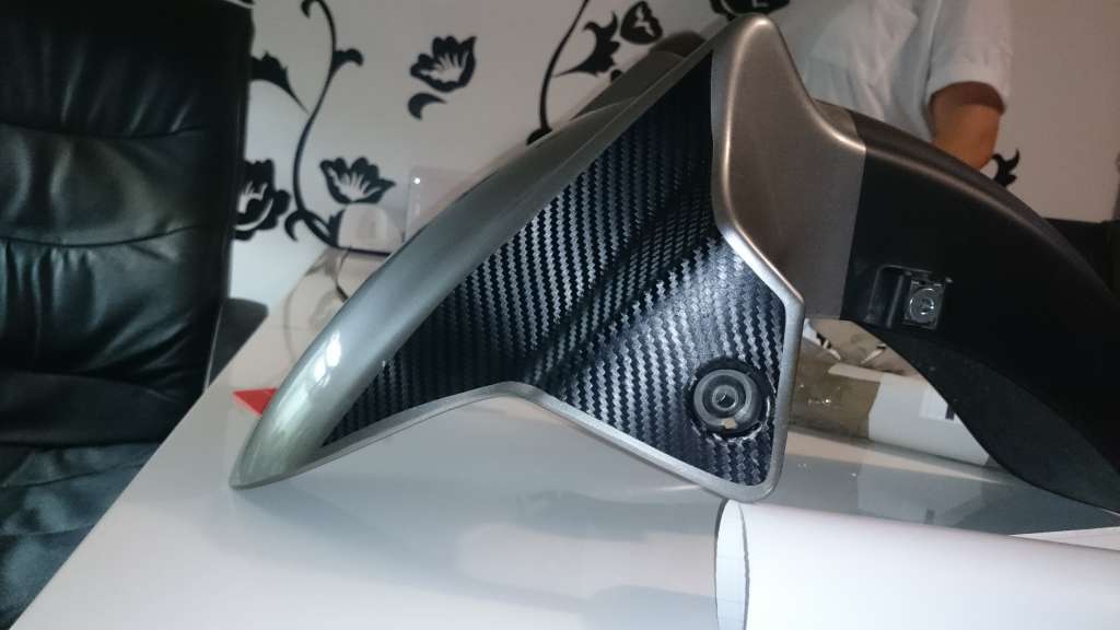

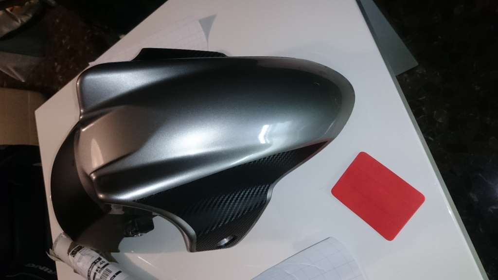

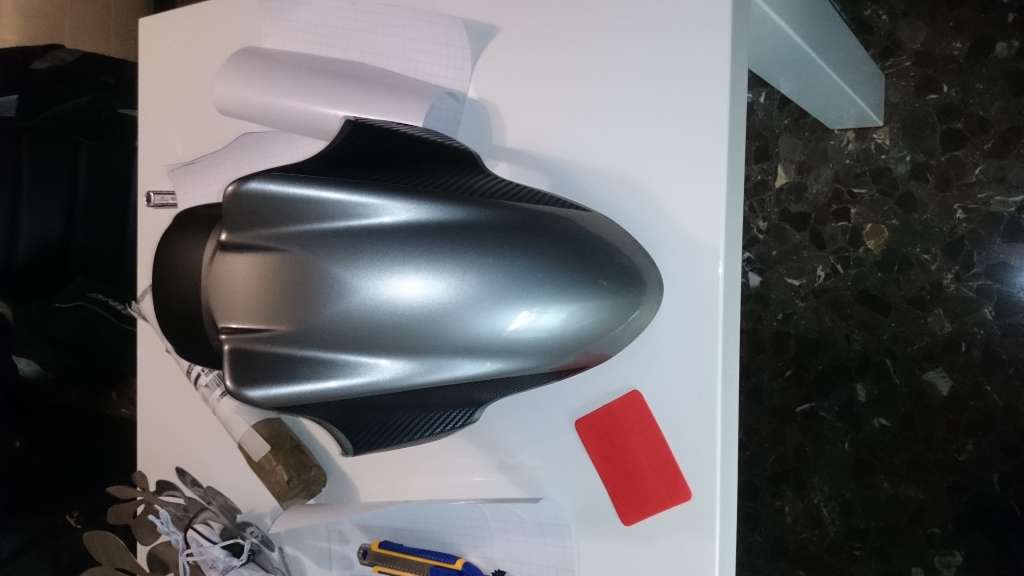

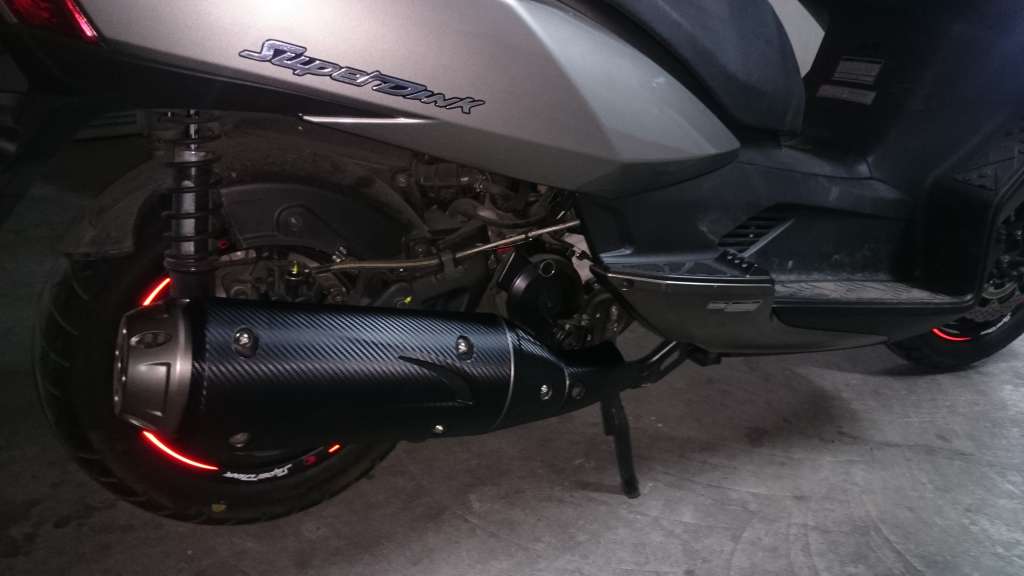

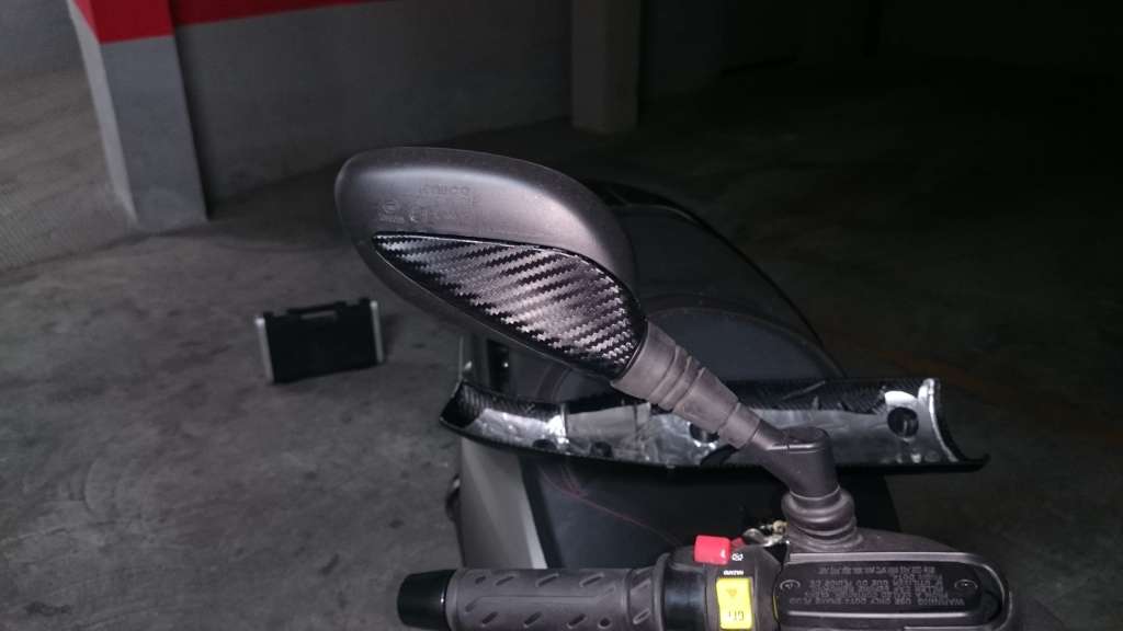

Er_Gezu Publicado 21 de Noviembre del 2015 Compartir Publicado 21 de Noviembre del 2015 Yo hoy he acabado la primera etapa de vinilado fe mi superdink os dejo unas fotos de las piezas montadas menos el guardabarros Enlace al comentario Compartir en otros sitios web More sharing options...
lidivan Publicado 21 de Noviembre del 2015 Compartir Publicado 21 de Noviembre del 2015 Hay que ayudarse de un secador para darle forma no? Enlace al comentario Compartir en otros sitios web More sharing options...
Er_Gezu Publicado 21 de Noviembre del 2015 Compartir Publicado 21 de Noviembre del 2015 mas que para darle forma, que si, es para que puedas estirarlo bien y quede mejor de aspecto Enlace al comentario Compartir en otros sitios web More sharing options...

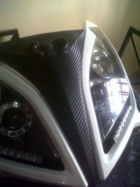

Razziel Publicado 30 de Diciembre del 2016 Compartir Publicado 30 de Diciembre del 2016 Ya se que es un tema del año pasado, pero me he animado a poner el vinilo a SD. Me gustaría saber cómo salen las piezas que son negro brillante de los espejos.... Y si para hacer el pico de entre los dos focos hay que desmontarlo. Gracias Me gusta mucho el resultado Enlace al comentario Compartir en otros sitios web More sharing options...
Tio Benjy Publicado 30 de Diciembre del 2016 Autor Compartir Publicado 30 de Diciembre del 2016 Buenas compi!!!..me alegra saber que después de tantos años seguís leyendo mi brico, que fue en su día de los primeros que metió mato al tema de los vinilos . De los espejos hazte a la idea que tiene tras pestañas de presión , creo que arriba dos y una en la parte baja , haz palanca con cuidado y un destornillador pero ojo con no romper las pestañas . Sale fácil pero hazlo con cuidado . Sobre el pico del frontal , tienes que quitar la cúpula ( 4 tornillos allen delanteros) y luego un tornillo de estrella que tienes justo debajo del pico..después de estos tornillos va a presión con dos pestañas , la sacas la tapa metiendo los dedos por dentro ..saldrá sin problemas ya que como digo va a presión. Suerte y si tienes dudas me comentas . Enlace al comentario Compartir en otros sitios web More sharing options...

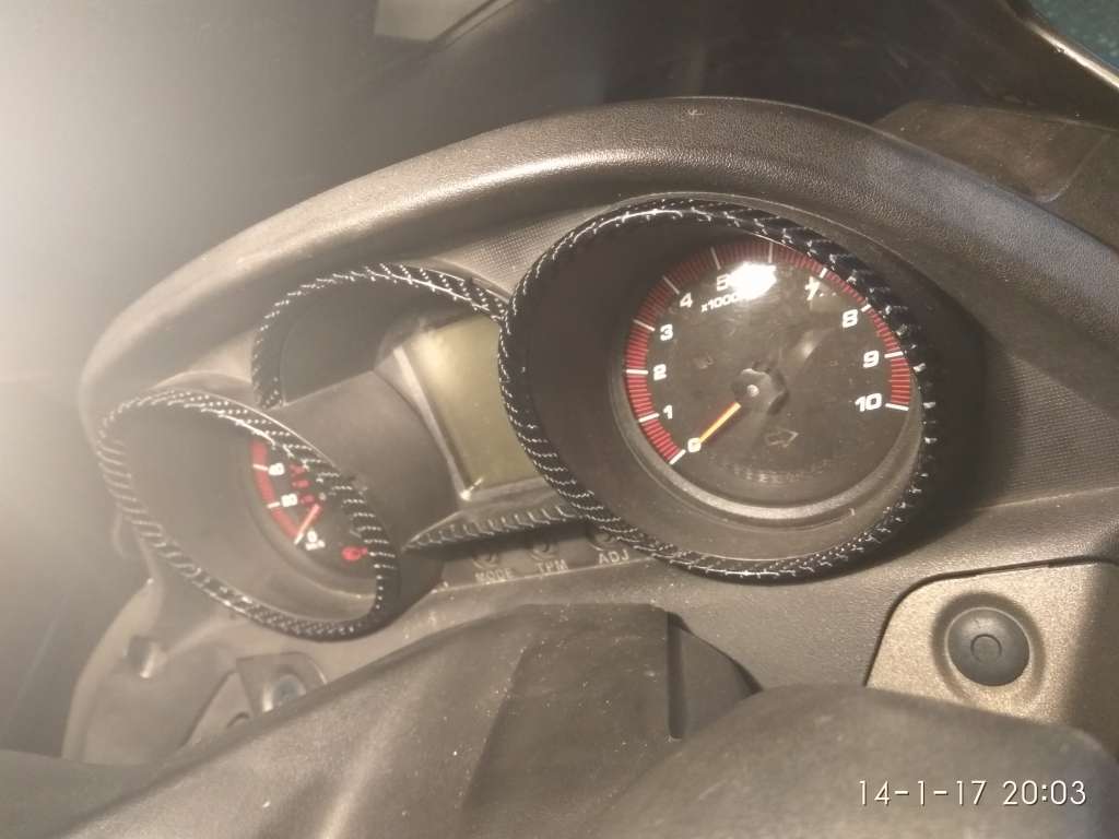

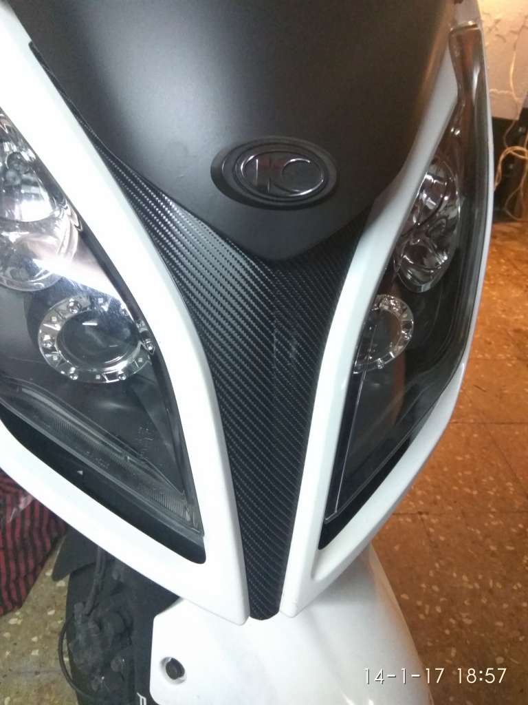

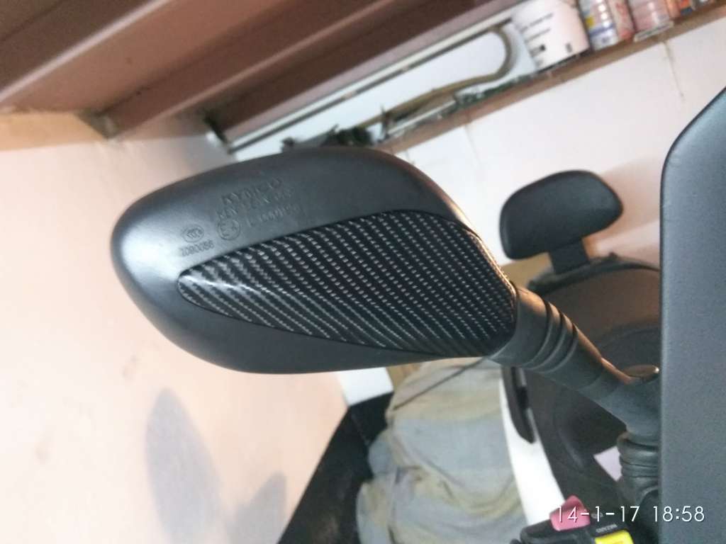

Razziel Publicado 14 de Enero del 2017 Compartir Publicado 14 de Enero del 2017 Ya he colocado el vinilo como dije. Unas fotillos... Es que me he venido arriba claro_que_si Me faltan las dos piezas negras de los laterales, no se como desmontar. Miraré un tutorial que hay por ahí a ver que tal.. Enlace al comentario Compartir en otros sitios web More sharing options...

Invitado Publicado 11 de Abril del 2017 Compartir Publicado 11 de Abril del 2017 Ya he colocado el vinilo como dije. Unas fotillos... [attachment=45601]IMG_20170114_185757.jpg[/attachment] Es que me he venido arriba claro_que_si Me faltan las dos piezas negras de los laterales, no se como desmontar. Miraré un tutorial que hay por ahí a ver que tal.. Te ha quedado muy bien. Me encanta la nueva delantera (entre los faros). En todas las piezas has hecho un trabajo muy fino. Enhorabuena. ¿Dónde has comprado el vinilo? ¿Internet? Enlace al comentario Compartir en otros sitios web More sharing options...
Razziel Publicado 11 de Abril del 2017 Compartir Publicado 11 de Abril del 2017 Ya he colocado el vinilo como dije. Unas fotillos... [attachment=45601]IMG_20170114_185757.jpg[/attachment] Es que me he venido arriba claro_que_si Me faltan las dos piezas negras de los laterales, no se como desmontar. Miraré un tutorial que hay por ahí a ver que tal.. Te ha quedado muy bien. Me encanta la nueva delantera (entre los faros). En todas las piezas has hecho un trabajo muy fino. Enhorabuena. ¿Dónde has comprado el vinilo? ¿Internet? Si. Pillé en Aliexpr.... Creo. Hay un montón .. No sera como el 3M pero bueno. Por ahora resulta... Enlace al comentario Compartir en otros sitios web More sharing options...

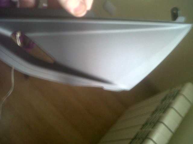

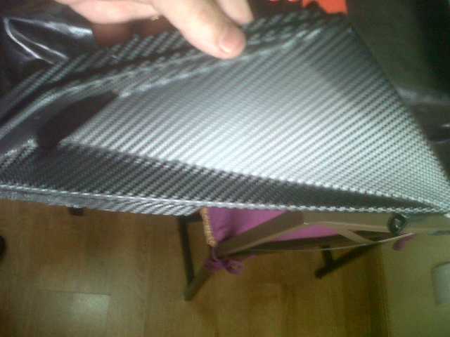

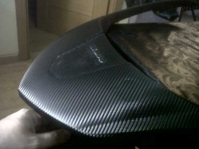

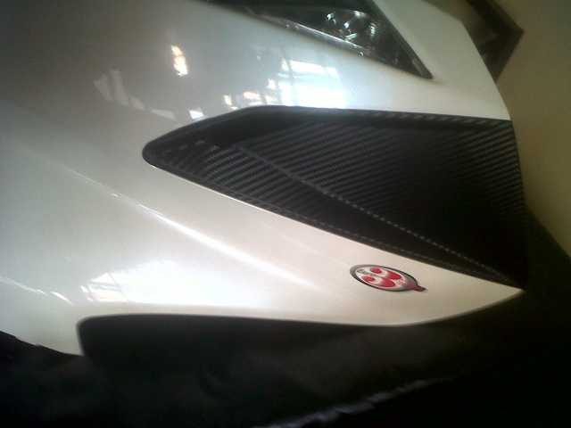

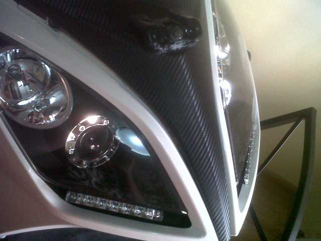

Danimel Publicado 25 de Octubre del 2018 Compartir Publicado 25 de Octubre del 2018 En 24/4/2012 en 13:45 , Tio Benjy dijo: Buenas a todos, queria haceros saber que llevaba tiempo detras de poner algo de vinilo en la SD, y pedi presupuestos y la verdad cuando me daban precios pensaba que con eso mejor me compraba otra moto, hasta precios de los 650€ por hacer la moto completa, y por hacer lo que finalmente yo hice manualmente cerca de los 400€. Las piezas que he decorado son: -Portamaletas-aleron trasero -Parte nergra en forma de pico delantera -Laterales negros de la tapa delantera El modivo precio que me ha salido el hacerlas yo mismo ha sido de 26€, y por supuesto el tiempo empleado. Os paso fotos para que veais como ha quedado el asunto, y si alguno quiere saber mas preguntarme. Un saludo a todos! Me gusta mucho como queda la parte del morro de la moto, la que debajo de la cupula. Creo que lo habeis hecho con vinilo en laminas, creeis que quedara bien si se hace con el vinilo liquido? Que tal despues de estos años con los vinilos? aguantan? Gracias por los post y comparftirlo. Enlace al comentario Compartir en otros sitios web More sharing options...
