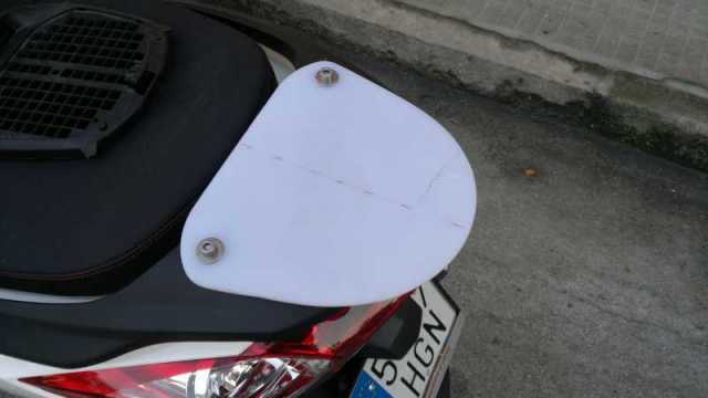

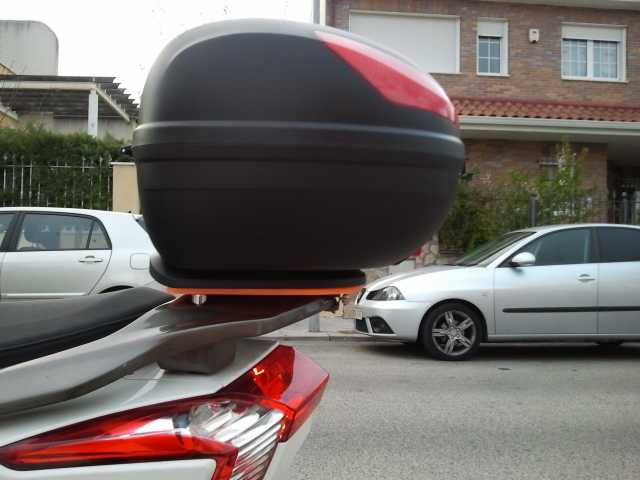

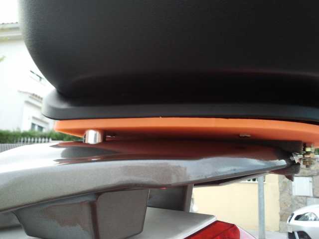

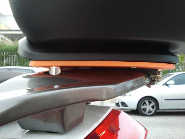

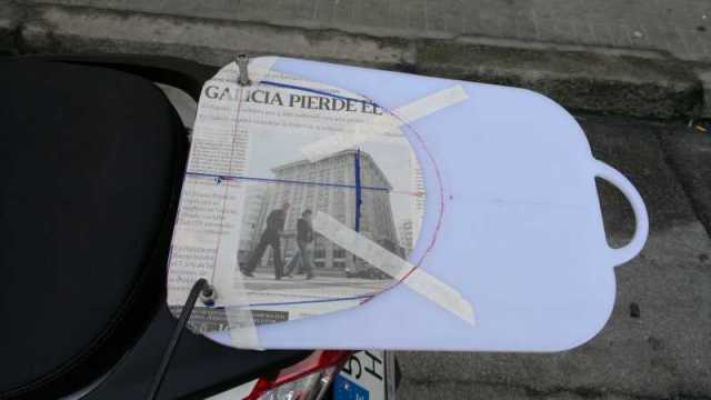

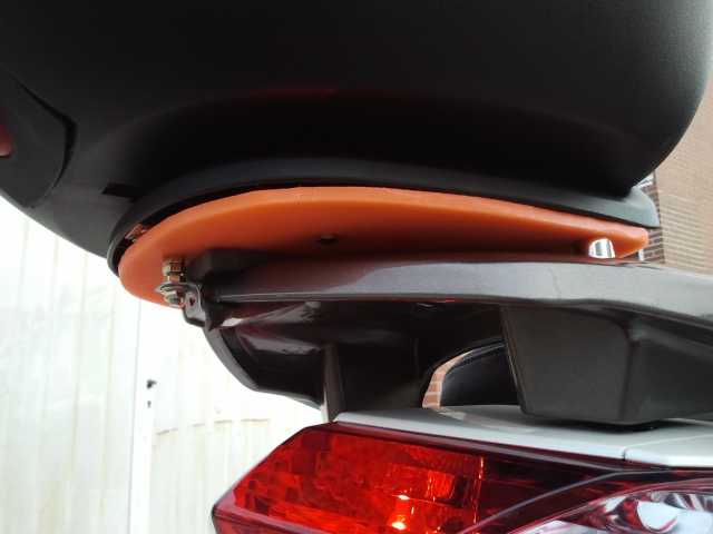

marcopolo Publicado 13 de Abril del 2012 Compartir Publicado 13 de Abril del 2012 Hola,después de comprar mi baúl en lidl factory por 30€. [attachment:10295]2012-04-07 14.19.30.jpg[/attachment] necesitaba un soporte específico para la sd.40€ mas iva , mas q él baúl. Hay que hacer algo, me baje las instrucciones del soporte de givi sr92m, para copiarlo igual. En una pagina vi esto. Así q me fui a la ferretería, me cortaron 2 casquillos de 3,5 cm y 2 tornillos de 12 cm de métrica 8, y cabeza allen. Luego a los chinos a por una tabla de cocina y asi ha quedado la cosa. Necesito consejo, lo dejo en naranja o lo pinto en negro para q no de él cante. Enlace al comentario Compartir en otros sitios web More sharing options...
marcopolo Publicado 13 de Abril del 2012 Autor Compartir Publicado 13 de Abril del 2012 Como ha sido un poco lío las fotos pido a un moderador a ver si puede quitar las repetidas y rectifico con nuevas Enlace al comentario Compartir en otros sitios web More sharing options...
pinor Publicado 13 de Abril del 2012 Compartir Publicado 13 de Abril del 2012 Que manitas eres. Te ha quedado muy chulo Y económico Yo lo pintaría negro. Ahí el naranja no pinta nada Saludos Enlace al comentario Compartir en otros sitios web More sharing options...
jomocu Publicado 13 de Abril del 2012 Compartir Publicado 13 de Abril del 2012 Te he quitado las repes. Yo lo pintaria en negro que como dice pinor el naranja no pinta nada. Enlace al comentario Compartir en otros sitios web More sharing options...

asf Publicado 14 de Abril del 2012 Compartir Publicado 14 de Abril del 2012 Te quedo muy bien, la pintura no agarra muy bien en ese tipo de plástico... El mio lo tuve casi cuatro meses, y muy bien con el , duro, ligero, y no se oxida. Cuando puse el givi v46 rasqué un poco mas el bolsillo y le puse todo de la casa. Si quieres que la pintura agarre duro ,tienes que pintarlo primero con resina de fibra de vidrio diluida en acetona.Esperas unos días a que la resina cure , después lo pintas y entonces si que agarra . Antes de hacerlo prueba en un recorte que te sobrara de la tabla,no vaya ser que te disuelva el plástico..Saludos Enlace al comentario Compartir en otros sitios web More sharing options...

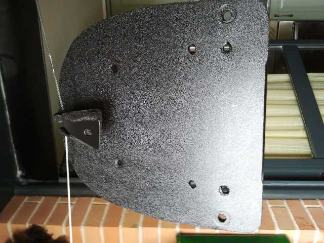

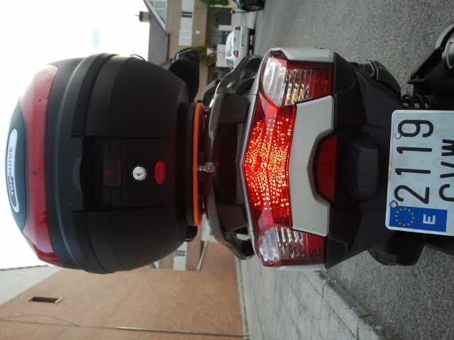

marcopolo Publicado 14 de Abril del 2012 Autor Compartir Publicado 14 de Abril del 2012 Gracias por vuestras respuestas, siguiendo vuestro consejo lo he pintado esta mañana en negro Enlace al comentario Compartir en otros sitios web More sharing options...
marcopolo Publicado 14 de Abril del 2012 Autor Compartir Publicado 14 de Abril del 2012 Así va la cosa [attachment]2012-04-14 11.30.20.jpg[/attachment] Enlace al comentario Compartir en otros sitios web More sharing options...
marcopolo Publicado 14 de Abril del 2012 Autor Compartir Publicado 14 de Abril del 2012 [attachment]2012-04-14 11.30.20.jpg[/attachment] Enlace al comentario Compartir en otros sitios web More sharing options...

Invitado rinconsd Publicado 14 de Abril del 2012 Compartir Publicado 14 de Abril del 2012 Con la misma parrilla que trae el baul,haciendo los taladros un poco mas arriba de los originales,para que el asiento abra sin problemas,te habrias ahorrado poner la tabla de los chinos,yo lo tengo en mi moto y francamente,muy bien,simplemente comprar unos tornillos mas largos,de 12 en este caso y acoplarlos atornillando con una arandela. Asi lo llevo desde que la compre. Un saludo. Enlace al comentario Compartir en otros sitios web More sharing options...

marcopolo Publicado 2 de Mayo del 2012 Autor Compartir Publicado 2 de Mayo del 2012 Si necesitas ayuda,cuenta con ella.yo sin tabla no la tengo. Pintada de negro no se nota nada de nada,he pintado hasta los casquillos. Luego te hecho una foto con todo terminado Enlace al comentario Compartir en otros sitios web More sharing options...

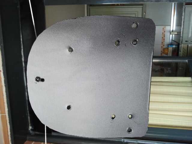

m2882mx Publicado 2 de Mayo del 2012 Compartir Publicado 2 de Mayo del 2012 Muchas gracias!! Como has acoplado la tabla?, 2 esparragos d allen alante pero atras no lo veo con claridad.. Gracias otra vez. Enlace al comentario Compartir en otros sitios web More sharing options...
m2882mx Publicado 2 de Mayo del 2012 Compartir Publicado 2 de Mayo del 2012 + 1 rincon sd Alguna foto ilustrativa xf.... Gracias! Enlace al comentario Compartir en otros sitios web More sharing options...
