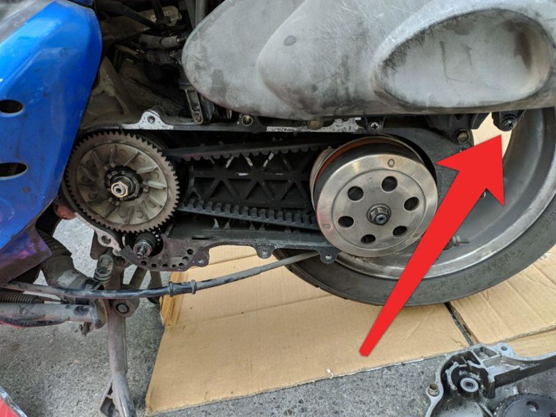

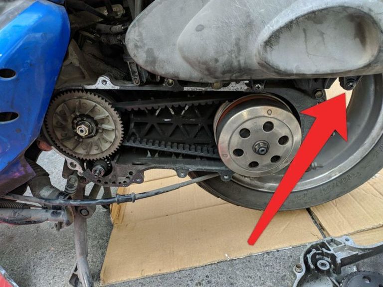

Normalmente las scooters de Kymco manchan de aceite la caja del filtro de aire cuando está demasiado alto el nivel de aceite de la transmisión. Para comprobarlo, tienes que poner la moto en un suelo nivelado y quitarle el tapón de llenado de aceite de la transmisión que está junto a la rueda trasera, si se vierte aceite por el orificio, es que el nivel sigue alto, cuando deja de salir aceite, es el nivel correcto.
