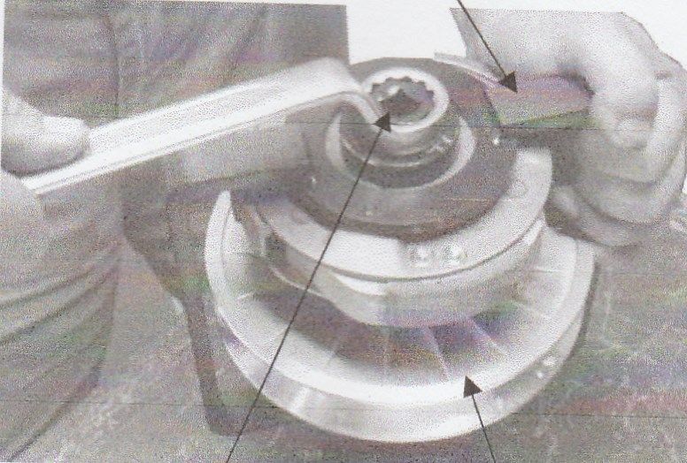

Tiritos Publicado 16 de Febrero del 2019 Compartir Publicado 16 de Febrero del 2019 Intenta apretar la tuerca con en muelle comprimido para que este no amortigue el apriete, quizás comprimiendolo con 2 sargentos. Saludos Enlace al comentario Compartir en otros sitios web More sharing options...

Tiritos Publicado 16 de Febrero del 2019 Compartir Publicado 16 de Febrero del 2019 Hace 31 minutos , juanka dijo: Gracias Tiritos, lo probaré mañana. Si que lo apreté pero tampoco me quede muy convencido sin bloquearlo pero no se me ocurría como, ya contare que tal va así. Gracias! Te paso una foto de como se hace. (con el muelle comprimido) Un saludo Enlace al comentario Compartir en otros sitios web More sharing options...
juanka Publicado 16 de Febrero del 2019 Autor Compartir Publicado 16 de Febrero del 2019 Hace 28 minutos , Tiritos dijo: Te paso una foto de como se hace. (con el muelle comprimido) Un saludo Otras que maquina, a ver si se soluciona y no sale otra cosa, mil gracias Tiritos. Un saludo. Enlace al comentario Compartir en otros sitios web More sharing options...
