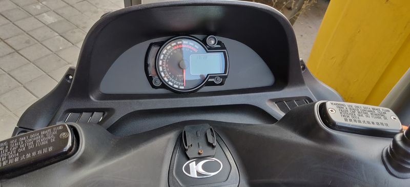

Hola, es mi primer mensaje aquí y quería haceros una consulta. Tengo una xciting 500 y me ha dejado de funcionar el display del velocímetro. He mirado para comprar uno de Segundamano y no encuentro nada y nuevo vale un pastizal. La reparación por lo que he leído en otro foros es imposible, nadie lo hace. La única solución que veo es comprar otro universal y adaptar conexiones. Ahora viene la pregunta, que tengo que hacer con la ITV, o tendré problemas?

Eso ya lo había mirado, no sobrepasa los 14,3 V. En principio eso no sería el fallo y sería más un problema de que la pantalla se ha ido. El nuevo que he puesto he conseguido que funcione todo menos las revoluciones. Ya le he dado muchas vueltas pero no consigo nada. Os mando unas fotos para que veáis como ha quedado.
