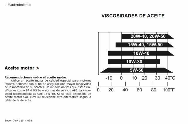

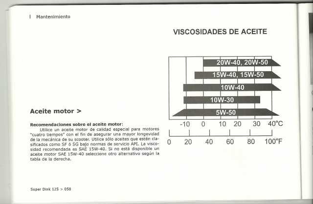

fernandoline Publicado 6 de Abril del 2012 Autor Compartir Publicado 6 de Abril del 2012 En el manual de SD125 no viene capacidad. Enlace al comentario Compartir en otros sitios web More sharing options...

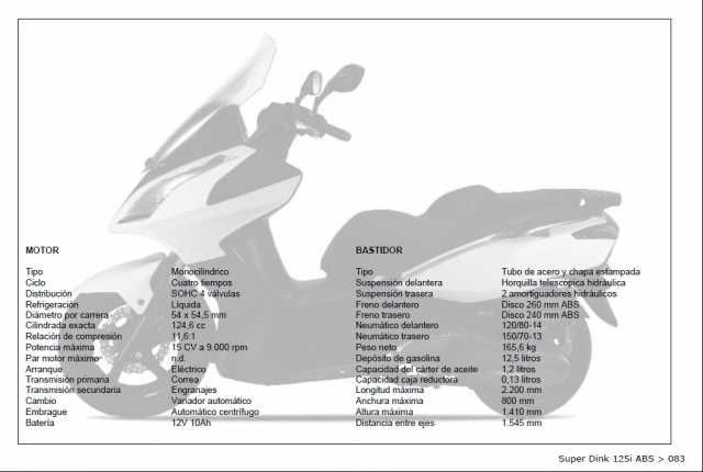

fernandoline Publicado 6 de Abril del 2012 Autor Compartir Publicado 6 de Abril del 2012 este para tu SD300i te va genial Enlace al comentario Compartir en otros sitios web More sharing options...

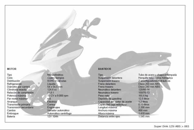

fernandoline Publicado 6 de Abril del 2012 Autor Compartir Publicado 6 de Abril del 2012 Mi moto es de diciembre 2011 fíjate el nº de pagina y el recuadro rojo no viene fíjate¡ Enlace al comentario Compartir en otros sitios web More sharing options...
fernandoline Publicado 6 de Abril del 2012 Autor Compartir Publicado 6 de Abril del 2012 esta foto es del manual pdf y tampoco viene,de donde has sacado ese manual? Enlace al comentario Compartir en otros sitios web More sharing options...
fernandoline Publicado 6 de Abril del 2012 Autor Compartir Publicado 6 de Abril del 2012 Aaaaaaaah! vale es el manual de la de abs,gracias Maferto. Enlace al comentario Compartir en otros sitios web More sharing options...
marcopolo Publicado 6 de Abril del 2012 Compartir Publicado 6 de Abril del 2012 Me he dado cuenta q en el manual de la sd sin abs recomiendan aceites con api sf y sg y en la de abs y en la de 300 recomiendan api sj. he estado leyendo sobre apis y para motos de 4 y con embrage bañado en aceite, es decir todos los nuestros con valvulina o aceite de la reductura nunca aconsejan aceites con api sj, porque hacen q patinen los embrages. Recomienda de sh hacia abajo hasta los sd,ah q son los mas bajos. Enlace al comentario Compartir en otros sitios web More sharing options...

fernandoline Publicado 7 de Abril del 2012 Autor Compartir Publicado 7 de Abril del 2012 Bueno en cuanto a capacidades de los depósitos está claro en el manual viene,ahora la duda que tengo es el SAE de la caja reductora.Creo que es SAE:90W si alguien me lo puede confirmar. Enlace al comentario Compartir en otros sitios web More sharing options...
Tejera1 Publicado 8 de Abril del 2012 Compartir Publicado 8 de Abril del 2012 En el manual de SD125 no viene capacidad. Negativo, si que viene. +1 Enlace al comentario Compartir en otros sitios web More sharing options...
