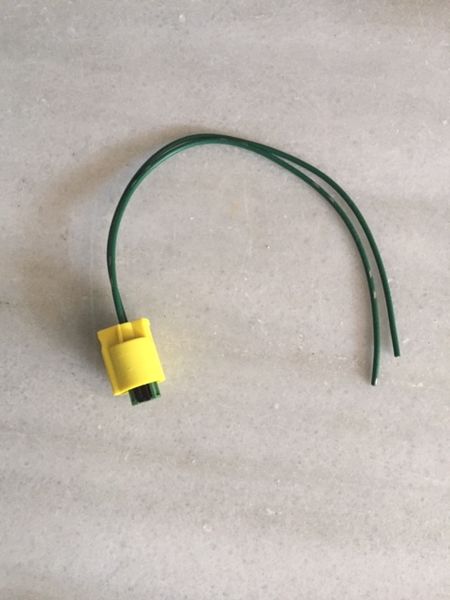

Alfill Publicado 2 de Enero del 2019 Autor Compartir Publicado 2 de Enero del 2019 Buenas tardes, plantee este tema en el foro, por que el velocímetro no funcionaba, después de buscar en distintos foros, me decidí a desmontar el frontal de la SD y encontré que estaba roto uno de los dos cables que conecta con el sensor del velocímetro que va a la rueda delantera. Estos cables van conectados a una ficha que a su vez conecta con el cable del sensor. Me pasé por la tienda de repuestos donde compre la moto y compré una nueva ficha (adjunto la foto), me costó 3,50 euros, la puse y funciona sin problemas. Por cierto me dijeron en el repuesto que esta ficha se suele ir en la SD. Dejo este mensaje en el foro por si a alguien le ocurre lo mismo, que sepa cual es la solución mas inmediata. (vale también para la SD 125). Saludos Enlace al comentario Compartir en otros sitios web More sharing options...

Alfill Publicado 10 de Enero del 2019 Autor Compartir Publicado 10 de Enero del 2019 Cita Perdona, no he podido conectarme antes. La referencia de la pieza es "ES CLEMA TYCO" A10L03. Espero que te sirva. Saludos Enlace al comentario Compartir en otros sitios web More sharing options...
FRANZGZ Publicado 12 de Febrero del 2019 Compartir Publicado 12 de Febrero del 2019 Hac unos dias que a veces el velocimetro dejaba de funcionar y el testigo del abs se encendía.El fallo estaba en el conector que mencionais, porque un cable estaba cortado y dependiendo de como estaba el manillar salía el fallo o no salía. Yo ese conector lo tengo a la vista delante del radiador por lo qu no tuve que desmontar nada Enlace al comentario Compartir en otros sitios web More sharing options...
