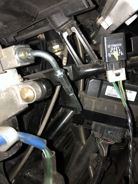

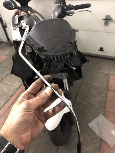

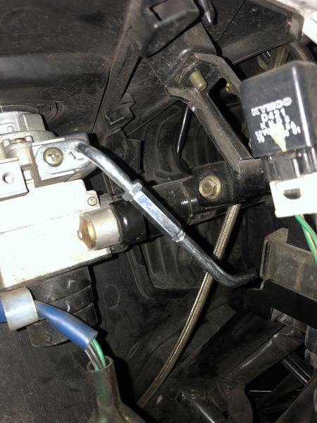

Ivanvan Publicado 18 de Noviembre del 2018 Compartir Publicado 18 de Noviembre del 2018 Buenas a todos, hoy he cambiado los cables que abren el asiento, se me partió uno de ellos y se vende el kit entero que sale desde la piña de arranque. El tema que quería compartir, es que Kymco a mejorado la seguridad de estos cables, pues como ya sabéis los Chorizos nos abrían el asiento, metiendo la mano por donde no debían. Pues bien el cable ahora viene reforzado por una tubería de hierro que cubre el cable, a si que ahora lo tendrán más difíciles los amigos de lo ajeno. Para quien lo tenga que cambiar cuelgo aquí unas fotos, para que veáis por donde hay que colocar el cable, me llevo un rato ponerlo en su posición correcta, también se ve el refuerzo metálico que llevan ahora. un saludo Enlace al comentario Compartir en otros sitios web More sharing options...

elete Publicado 20 de Noviembre del 2018 Compartir Publicado 20 de Noviembre del 2018 Buenas la moto es del 2010, por si os vale de algo SaludosHola a todos. A mi me pasó lo mismo con una 2012, primero se cortó un cable y luego el otro. Eso pasa porque le entró agua al cable, pero en la consecionaria no saben por donde.El nuevo cable tiene un caño que lo protege y evita que abran la moto sin la llave, pero, de cualquier modo, hay que colocarle unos sunchos plásticos a la altura del asiento para evitar que los chorizos la puedan abrir desde ahí.Saludos a todos. Sent from my SM-N950F using Tapatalk Enlace al comentario Compartir en otros sitios web More sharing options...
