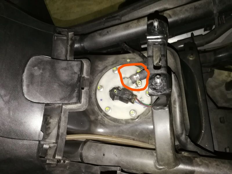

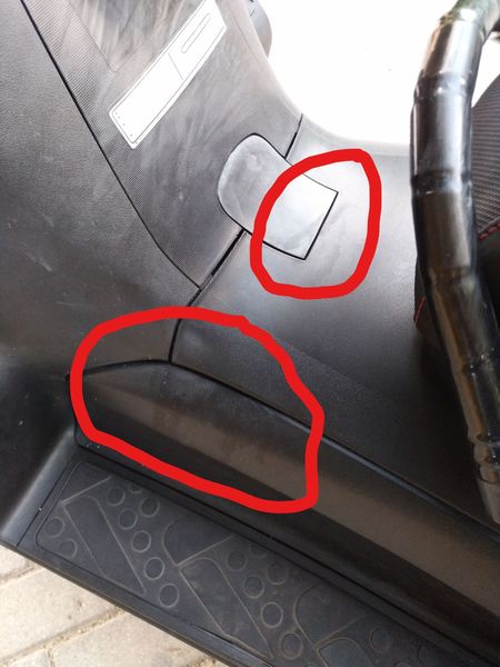

ACJ Publicado 24 de Agosto del 2018 Compartir Publicado 24 de Agosto del 2018 Buenos días, En primer lugar perdón si este tema se ha tratado en el foro, pero he realizado una busqueda y no he encontrado nada relacionado. Ayer cogi la moto después de unos 20 días sin usarla, a los 5 minutos cuando iba a arrancar en un semáforo, noté como un enganchón, pero la moto salió normal, pero al mirar hacia atrás vi como que había líquido en donde había estado parado, y vi como un pequeño reguero, paré inmediatamente y vi que estaba goteando, al tocarlo y olerlo vi que era gasolina, no solo goteaba, sino que había salido también un poco por la parte superior de la carcasa central, os adjunto unas fotos para deciros por donde. Pues estuve un rato con la moto parada y al rato dejó de gotear, abrí el depósito de combustible y si que lo tengo lleno pero no a rebosar y no parecía que siguiese perdiendo, encendí el contacto y el nivel de gasolina en el display marca a tope, y arranqué la moto y estuve 5 minutos esperando y no volvió a perder, así que regrese a casa sin acelerar demasiado, como mucho 7000rpm y ya no volvió a gotear nada. Por la tarde volví a probarlo durante 5-10 minutos dando vueltas cerca de casa y tampoco volvió a perder, pero si que noté algo extraño, como que la moto silbaba más al acelerar. ¿Alguno me podría indicar alguna cosa en relación a ello? Muchas gracias de antemano Enlace al comentario Compartir en otros sitios web More sharing options...

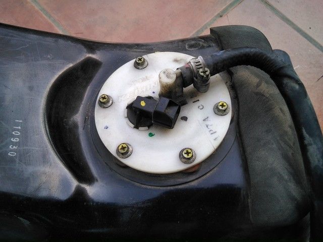

ACJ Publicado 26 de Agosto del 2018 Autor Compartir Publicado 26 de Agosto del 2018 Finalmente lo que he realizado era lo que ponían en otro tema de la sección de Mecánica, que es sustituir la abrazadera del manguito de la toma de la gasolina por si era por ahí por donde había perdido. Adjunto la imagen. Aunque la abrazadera a simple vista estaba bien apretada, la he cambiado y también he cortado un poco del manguito para que la nueva abrazadera apoyase sobre manguito nuevo. Esta semana probaré a ver si no vuelve a perder gasolina. Enlace al comentario Compartir en otros sitios web More sharing options...
