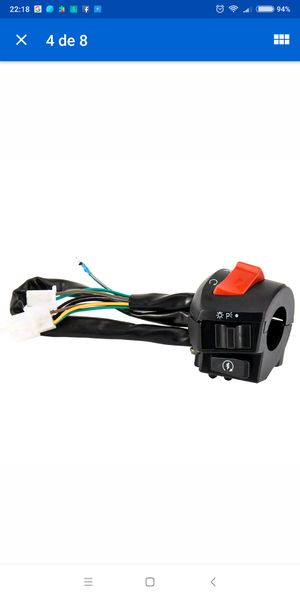

aromchispas1 Publicado 5 de Agosto del 2018 Autor Compartir Publicado 5 de Agosto del 2018 Hola sigo con problemas con problemas con la piña ayer vi una en la red pero la conexiones que trae son más cortas creo que las de mi super dink. Alguien la cambio o sabe dónde está la conexiónes. Adjunto la foto de la piña que vi en la red. Espero vuestra ayuda. Gracias. Enlace al comentario Compartir en otros sitios web More sharing options...
