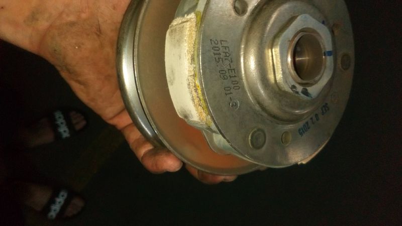

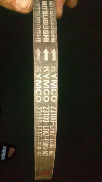

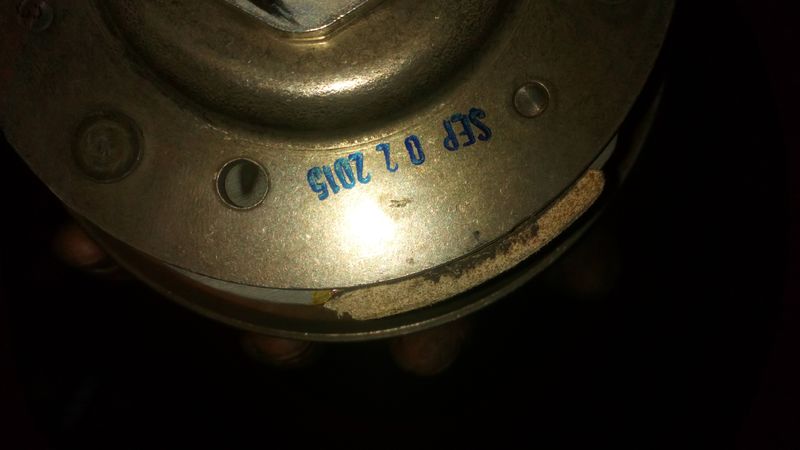

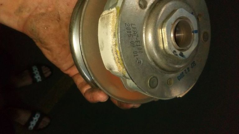

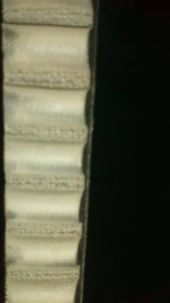

Luisnikho Publicado 8 de Julio del 2018 Autor Compartir Publicado 8 de Julio del 2018 Estoy intentando mandar video con el sonido del escape haber si alguien sabe a que se debe.... MOV_0208.mp4 Luego e hecho mantenimiento, rellenar grasa variador polini y haber que tal va, la moto tiene 16000km y elijado embrague mando fotos haber si veis alguna anomalia, por cierto tengo un roce abajo de dar la correa no se si es normal... Un saludo Enlace al comentario Compartir en otros sitios web More sharing options...
