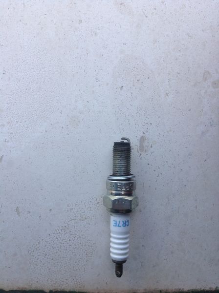

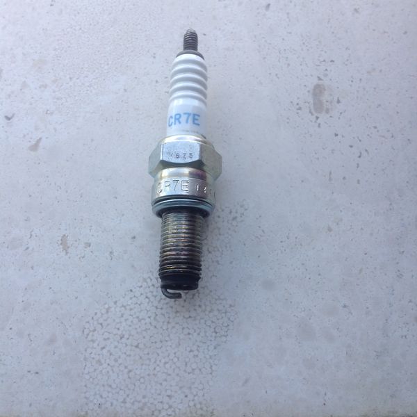

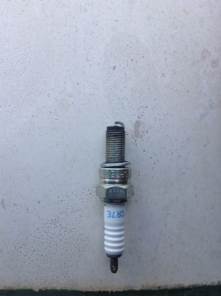

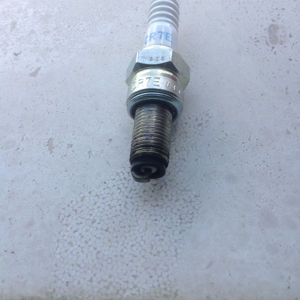

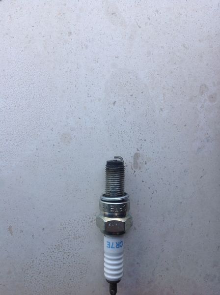

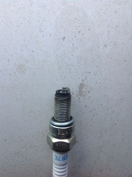

Ayer le cambié a la Súper dink la bujía con 13000 kilómetros y me gustaría que opinaseis sobre el estado de ella.
Yo no la veo muy mal pero tampoco entiendo mucho del tema.La separación parece que es de 1 cm en vez de O,70.
Adjunto una foto y agradecería vuestras opiniones.
Gracias de antemano.
Manuel
Por el estado de las bujias sabremos como funciona ese motor,esa bujia de las fotos indica que tienes un motor con buena salud.Saludos
