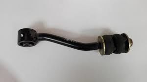

Sergi Publicado 18 de Septiembre del 2017 Autor Compartir Publicado 18 de Septiembre del 2017 El del taller si se dio cuenta que oscilaba mucho, y me dijo que se tenia que mirar. Lo comparo con una que tiene 100.000 Km que estaba allí, y se apreciaba pefectamente que la mía se movía y la otra no. Esta mañana he desmontado el cofre para mirar y están los sinembloks resecos y agrietados, los 5. así que la broma subirá una pasta. Uno de los soportes que es en forma de H viene todo el conjunto y ya solo eso son 70€ +IVA, y cada sinemblock sale por unos 3 o 5€ Mas M.O. Ya os iré contando. Enlace al comentario Compartir en otros sitios web More sharing options...
Sergi Publicado 3 de Febrero del 2018 Autor Compartir Publicado 3 de Febrero del 2018 Muy buenas y perdón por la tardanza en contestar. Al final, como era de suponer, la avería mas cara. no solo tuvieron que cambiar el soporte de motor a chasis en forma de H, si no que también uno que va de ese en forma de H a Chasis también, que tiene forma de I. En total la broma 190€ Contando arandelas y mano de obra. ahora ya no flanea en curvas. La foto de el otro soporte, no la encuentro en google, sin publicidad, así que no la pongo para no hacer publicidad de nadie. Enlace al comentario Compartir en otros sitios web More sharing options...
