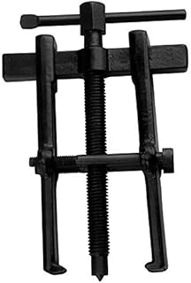

kasomiso Publicado 28 de Julio del 2019 Compartir Publicado 28 de Julio del 2019 A veces el casquillo que lleva el bastidor de la rueda trasera se queda bastante encajado, costando muchísimo sacarlo. Una vez tuvo que utilizar un extractor (8€ en un bazar) para poder quitarlo, y aún así me costó bastante Era parecido a éste Enlace al comentario Compartir en otros sitios web More sharing options...
