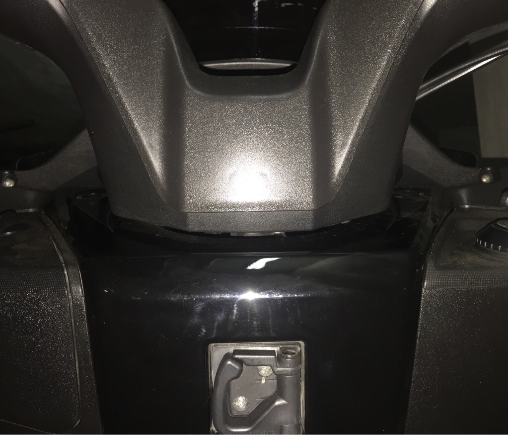

RUBDINK Publicado 18 de Abril del 2017 Autor Compartir Publicado 18 de Abril del 2017 Soy de granada y desgraciadamente me temo que talleres aquí buenos y fliables que no te engañen pocos ... he decidido llevarla a kymco y me han dicho que son los rodamientos de la dirección pero examinándola bien me he percatado que él manillar está algo inclinado hacia la izquierda justamente hacia dónde la moto tiende a irse en esta imagen se aprecia bien como se ve el tornillo de la derecha y no el de la izquierda es más por la derecha casi entra el dedo hasta la uña si lo metes y por la izquierda no entra ni la punta del dedo ... que podría ser eso ? Echadme una mano pliss. Enlace al comentario Compartir en otros sitios web More sharing options...

Tiritos Publicado 22 de Abril del 2018 Compartir Publicado 22 de Abril del 2018 Hola Rubdink. Ese defecto que notas es típico de una deformación de neumático delantero, y es difícil de comprobar. Coloca la moto con el caballete central y ponle un peso en la parte trasera del asiento, o mejor que alguien te ayude sentándose atrás, para poder darle vueltas rápido a la rueda delantera, tal vez así puedas ver la deformidad del neumático. También de paso comprueba si tiene holguras de rueda moviendo lateralmente la misma. Por último, tirando de las horquillas en la parte más baja con ambas manos hacia adelante y hacia atrás con fuerza, verás si tiene juego la dirección. La deformación del neumático se corrige cambiándolo. El juego de rodamientos de rueda cambiando rodamientos (no es complicado ni caro). El juego de horquilla o dirección, se puede corregir apretando las tuercas de la dirección, no se si hay algún tutelar en el foro, pero si no, lo dices y te ayudo explicándote como. Saludos Enlace al comentario Compartir en otros sitios web More sharing options...
