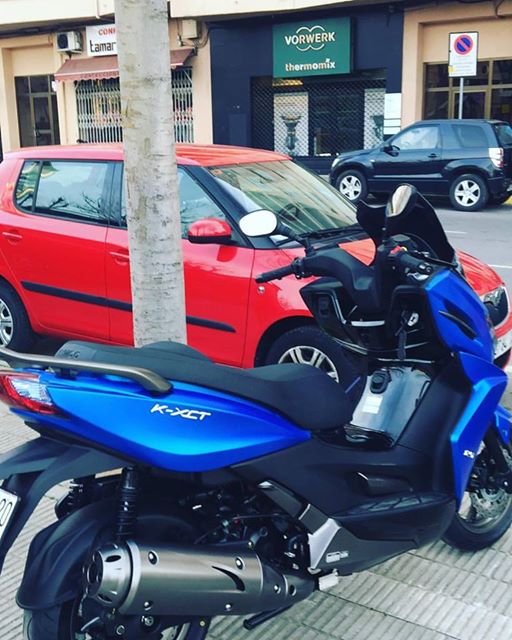

adrianjihe Publicado 28 de Febrero del 2017 Compartir Publicado 28 de Febrero del 2017 Buenos días, Acabo de estrenar a la pequeña de la casa y quería preguntar sobre que precio rondaría cambiar el puño para un recorrido mas corto en la aceleración. Un saludo Vssss Vssss Vssss Vssss Enlace al comentario Compartir en otros sitios web More sharing options...
Nigromante Publicado 28 de Febrero del 2017 Compartir Publicado 28 de Febrero del 2017 Un puño rápido no tiene sentido en un scooter y menos de 125, eso es para circuito y motos potentes. Hazle un buen rodaje y ten calma, cuando lleves unos 5000km le puedes cambiar el variador si quieres más salida o los muelles de embrague si quieres una salida más seca, lo del puño sería tirar el dinero. Enlace al comentario Compartir en otros sitios web More sharing options...
adrianjihe Publicado 28 de Febrero del 2017 Autor Compartir Publicado 28 de Febrero del 2017 Gracias!. No era porque un familiar la tiene y tenia pensarlo en hacer y digo, voy a preguntar ya que realmente has de girar mucho el puño para dar gas solo era por eso. pero estoy contentísimo!! un abrazo a todos Enlace al comentario Compartir en otros sitios web More sharing options...
Ivxct Publicado 28 de Febrero del 2017 Compartir Publicado 28 de Febrero del 2017 No hace falta cambiar el puño compi. Fijate que debajo del puño salen unos cables. Uno de ellos tiene como una fundita. La retiras y hay una tuerca y contra tuerca. Aflojas una y luego vas girando la otra hasta que veas que el recorrido del puño se va reduciendo. Tampoco lo dejes muy justo, deja un mínimo de olgura. Enlace al comentario Compartir en otros sitios web More sharing options...
