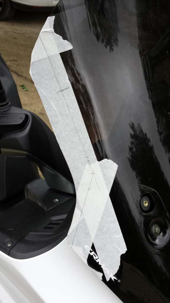

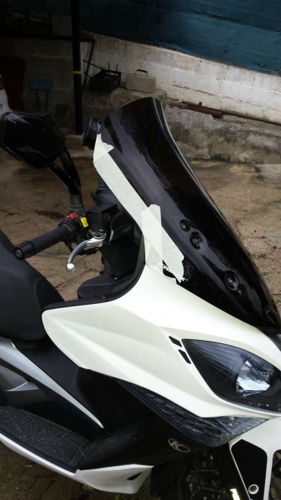

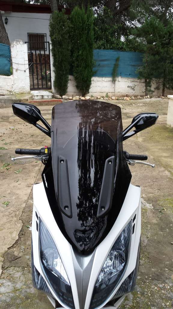

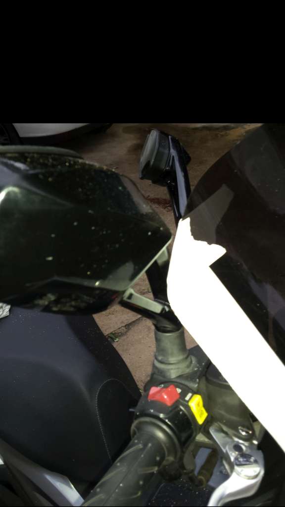

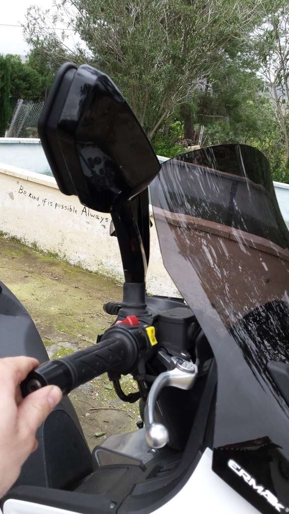

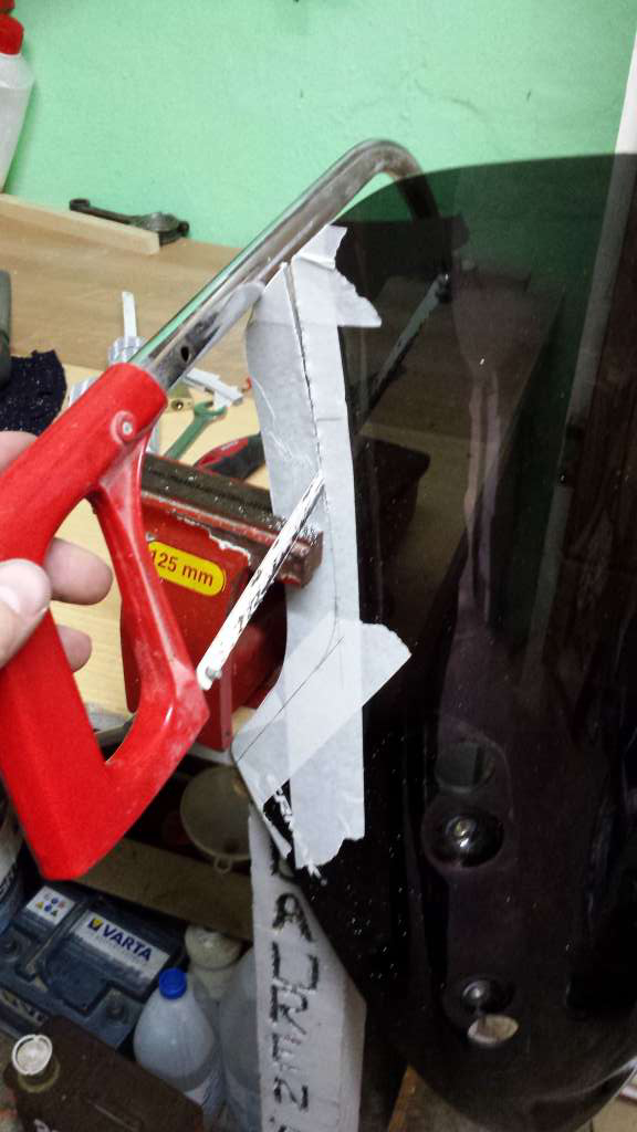

Invitado Publicado 13 de Febrero del 2017 Compartir Publicado 13 de Febrero del 2017 Buenas tardes compañer@s! Siguiendo el espíritu del foro (no estarse quieto :banana ) Ayer recorté la cúpula de mi Xciting 400. El antiguo propietario de mi blanquita le puso una cúpula más alta pero tenía el problema que al guirar el manillar tocaba maneta de freno y espejos!!! reduciendo el radio de giro. Ayer me arme de valor, y bueno, aquí os presento el resultado. Originalmente tenía: Planificando el corte: Resultado final: El canto se ha quedado un poco basto y eso que le dí con lija fina... ¿Alguna sugerencia para mejorar esto? Ahora ya puedo girar y no me pego con la cúpula :banana :banana :banana PD: el foro me ha servido de inspiración, así como videotutoriales de YouTube. Enlace al comentario Compartir en otros sitios web More sharing options...

DEADPOINT Publicado 22 de Marzo del 2017 Compartir Publicado 22 de Marzo del 2017 Pues a mi me pasa lo mismo, tengo la misma cupula pero semiahumada, y ya e picado un tetrovisor al hacer maniobras para meterla en el parking. Asi que igual me da el punto y la recorto tambien, pero me da un poco de yuyu vaya ser que la raje. Un saludo. Enlace al comentario Compartir en otros sitios web More sharing options...
abhang Publicado 22 de Marzo del 2017 Compartir Publicado 22 de Marzo del 2017 La cúpula se ha quedado fenomenal. claro_que_si Enlace al comentario Compartir en otros sitios web More sharing options...

Invitado Publicado 22 de Marzo del 2017 Compartir Publicado 22 de Marzo del 2017 Pues a mi me pasa lo mismo, tengo la misma cupula pero semiahumada, y ya e picado un tetrovisor al hacer maniobras para meterla en el parking. Asi que igual me da el punto y la recorto tambien, pero me da un poco de yuyu vaya ser que la raje.Un saludo. Hola Deadpoint, Tírate a la piscina y córtala! :agobio je, je. Es un material noble, yo también iba con el miedo de que rajará pero no. Eso sí, marca primero bien y después corta con paciencia. Sobre los retrovisores rizoma no tengo ni idea como son. Lo que si que te digo es que puedes recortar al gusto. Yo hice un primer corte de prueba y aún pegaba, volví a cortar. Enlace al comentario Compartir en otros sitios web More sharing options...
