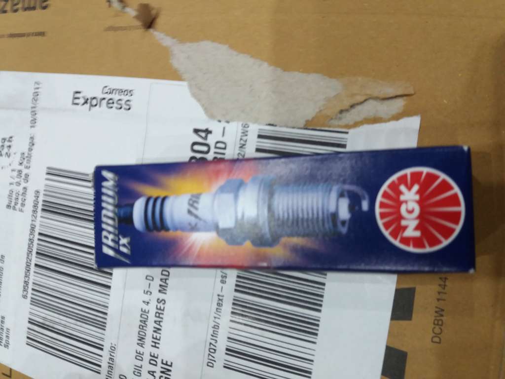

Cappo47 Publicado 4 de Febrero del 2017 Compartir Publicado 4 de Febrero del 2017 Es una bujias de mayor calidad y mejora el arranque y mejor combustión. Pero mejora velocidad. Enlace al comentario Compartir en otros sitios web More sharing options...
toni Publicado 4 de Febrero del 2017 Compartir Publicado 4 de Febrero del 2017 Gracias por tu información.la buscaré Y la pondré a ver qu3 tal va.un saludo Enlace al comentario Compartir en otros sitios web More sharing options...
Mito Publicado 4 de Febrero del 2017 Compartir Publicado 4 de Febrero del 2017 Es una bujias de mayor calidad y mejora el arranque y mejor combustión. Pero mejora velocidad. Pues....es la primera vez que leo eso. Yo a la kymco movie y la kymco yager de 125 les puse la bujia NGK de idirium y notaba que arrancaban mejor en frio, pero que ganara velocidad, no, tenia la misma. Y con el escape igual.... se lo cambié por un tubo turbokit y me perdió en bajas, le volvi a poner el de serie saludos Enlace al comentario Compartir en otros sitios web More sharing options...
toni Publicado 4 de Febrero del 2017 Compartir Publicado 4 de Febrero del 2017 Yo lo eh buscado en Google y si que pone algo de que da un poco de velocidad y mejor arranque.no se.lo probaré a ver que tal Enlace al comentario Compartir en otros sitios web More sharing options...
Cappo47 Publicado 5 de Febrero del 2017 Compartir Publicado 5 de Febrero del 2017 Echa un vistazo a esto en Amazon.es NGK CR7EIX - Bujía https://www.amazon.es/dp/B000UK3RT6/ref=cm_sw_r_other_apa_IVMLybVF4EJT6 Enlace al comentario Compartir en otros sitios web More sharing options...
