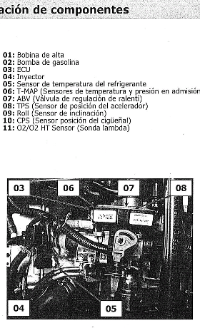

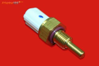

Amery Publicado 27 de Octubre del 2016 Compartir Publicado 27 de Octubre del 2016 Buenas ne aparece fallo 16 que es el sensor de temperatura lo he borrado y ha vuelto aparecer es facil cambiar el sensor uno mismo y donde esta? Gracias. Enlace al comentario Compartir en otros sitios web More sharing options...
CUCUIBIZA Publicado 29 de Octubre del 2016 Compartir Publicado 29 de Octubre del 2016 Hola. No es difícil, es muy fácil, lo que tendrás que vaciar el líquido refrigerante seguramente, después ponerle y quitarle el aire. Tienes que desmontar el cofre para localizarlo. Primero mira que esten bien las conexiones, limpia los conectores y mira que esten en buen estado los hilos. Un saludo. Enlace al comentario Compartir en otros sitios web More sharing options...
