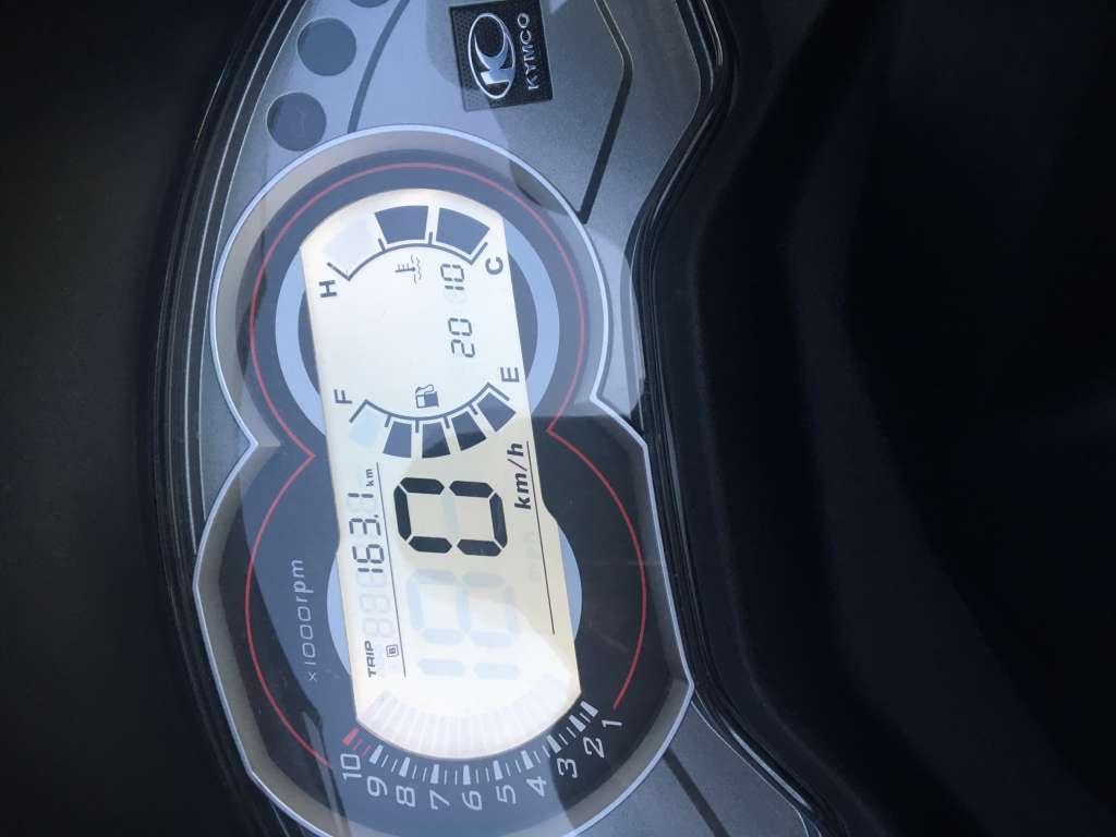

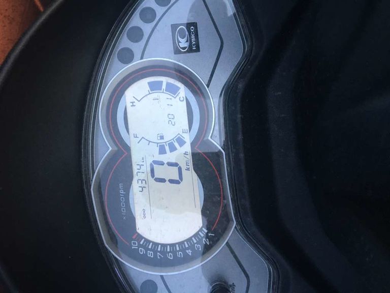

Kristiannn Publicado 15 de Septiembre del 2016 Autor Compartir Publicado 15 de Septiembre del 2016 Buenos días Nigromante y gracias por contestar. Las fotos que adjunto son la primera, de mi moto, y la otra la de mi colega, hechas en el mismo sitio, a la misma hora, con el mismo movil y la luz encendida, y se nota bastante en los negros. Sobre al rendimiento es que es increible, la mia yo solo en la cuesta que me da problemas y le cuesta subir, pero sobretodo en caliente la moto, y el con su novia detrás subia y salia de la curva para coger la subida mucho mejor que yo... Si, el rodaje se lo hice como toca, ya que leí bastante por aqui ^^ y sin darle mucha caña ni manteniendo puño a tope mas de algunos segundos, y el igual, por que hicimos los primeros 1000km casi casi juntos en rutas. Lo de la pantalla me preocupa que hace un mes mas o menos se me venia mal la parte derecha de la gasolina, hacia parpadeos, apagué y arranqué y listo, pero ya son muchas cosas. Si me puedes o podeis confirmar si se os ve como la primera o la segunda foto para ir al meceanico con mas pruebas seria genial ^^ Un saludoo y muchas graciass!! Enlace al comentario Compartir en otros sitios web More sharing options...
Nigromante Publicado 15 de Septiembre del 2016 Compartir Publicado 15 de Septiembre del 2016 Vale, ahora sí que he apreciado la diferencia, la mía se ve como la de tu amigo, a la tuya es como si le faltase contraste, reclama ya que estás pero eso lo veo más difícil que te lo arreglen porque funciona bien a pesar de ese fallo que dices pero que si no vuelve a pasar, es difícil demostrarlo. Y las revoluciones las habéis comparado? Si la tuya sube de vueltas igual que la suya pero no tira, el problema puede estar en la transmisión y no tiene nada que ver con que se suelte el motor o se deje de soltar. Enlace al comentario Compartir en otros sitios web More sharing options...

Kristiannn Publicado 15 de Septiembre del 2016 Autor Compartir Publicado 15 de Septiembre del 2016 Gracias por responder. Sobre la potencia es que nada mas subirme y salir con la moto de mi colega se nota una barbaridad la diferencia. Me acercaré a otra tienda que según su web llevan el servicio oficial de kymco, a ver si no me ponen pegas por comprarla en la competencia jeje. La he llevado varias veces y la han probado delante de mi 5 min, según ellos es que es de 125cc... que es normal que no de más... y así todas las veces. Yo cuando mas noto que no rinde es cuando llevo unos 30min sobre la moto, que es llegar a alguna cuesta y se ahoga barbaridades en la salida, hasta el punto de ir con mi novia que pesa 52kg y yo 70kg y casi casi tener que empujar con los pies para subir... desesperante. Os iré informando ED: La pantalla no es por el angulo Ivxct ya que está hecha desde el mismo sitio, con el mismo movil, y con una moto al lado de la otra y se nota una barbaridad a simple vista, no tanto en las fotos pero se nota que la mia se ve como casi sin color negro, y cuando pega el sol es bastante molesto no ver mucho. Graciass!! Enlace al comentario Compartir en otros sitios web More sharing options...
Kristiannn Publicado 24 de Septiembre del 2016 Autor Compartir Publicado 24 de Septiembre del 2016 Buenas!! Ya la tengo funcionando correctamente, menudo cambio jo*er, es otra moto, responde super bien, sale muchísimo mejor que antes y me decían en el mecánico las primeras veces que no era nada... que pocas ganas de trabajar. El lunes dejé la moto en el taller y el miércoles me llaman para decirme que la moto va bien, y que es normal, así que localizo a mi colega y subimos al taller con su moto para que se pasaran por las manos como la suya, pese a tener mas km iba finisima, total que las meten en el banco de pruebas, saca la grafica de la mia y da 11,8cv, 217 de par y 121kmh max. por lo que de motor no podia ser, la xct de mi colega dio algo similar, pero era sentarse en la moto y darle medio puño y notar solo en la salida, las diferencias de rendimiento. Al final accedió dandole la brasa mucho a mirarme la transmisión de la moto. Así que después de desmontarme media moto y tras 5 días sin mi pequeña, me llaman ayer para decirme que ya esta! Kymco me ha cambiado el cuadro en garantia por uno que se ve Negro y bien, como las demás que he visto o me habéis dicho. y a la moto le han limpiado las zapatas del embrague y le han puesto unos muelles algo mas duros, que según el mecánico eran muy blandos los que me venian, demasiado. Creeis que puede ser los muelles? tendré mas desgaste de alguna pieza por tener los muelles mas duros? Gracias!!! Enlace al comentario Compartir en otros sitios web More sharing options...
