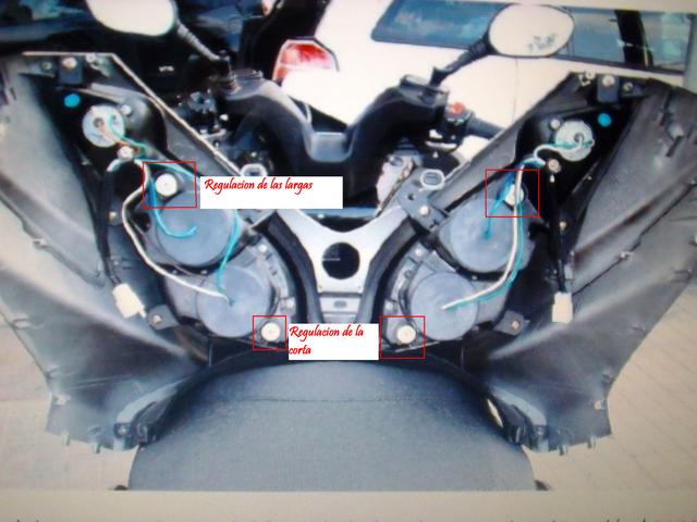

elete Publicado 9 de Julio del 2016 Compartir Publicado 9 de Julio del 2016 Hola a todos!! Una consulta: la regulación de altura de las luces bajas y altas de una Downtown 300i se hacen por separado o suben y bajan juntas? Y como se hacen. Yo regule la altura de luces bajas, pero las altas ni se mueven. Desde ya aprecio vuestras respuestas. Saludos Enlace al comentario Compartir en otros sitios web More sharing options...

CUCUIBIZA Publicado 10 de Julio del 2016 Compartir Publicado 10 de Julio del 2016 Hola a todos!! Una consulta: la regulación de altura de las luces bajas y altas de una Downtown 300i se hacen por separado o suben y bajan juntas? Y como se hacen. Yo regule la altura de luces bajas, pero las altas ni se mueven. Desde ya aprecio vuestras respuestas. Saludos Muy buenas. Vienen por separado los tornillos, el de la corta lleva un tornillo, y el de la larga otro, primero tendras que regular las cortas y después las largas, de los 2 faros. No hay que desmontar nada para regularlas, por debajo se puede hacer. Aqui una foto de los tornillos. Un saludo desde Ibiza.. Enlace al comentario Compartir en otros sitios web More sharing options...

elete Publicado 11 de Julio del 2016 Autor Compartir Publicado 11 de Julio del 2016 Genio !!!! excelente la foto. Clara y explicativa. Ya mismo voy a regular las luces altas, ya que hasta ahora solo pude hacerlo con las bajas. Las luces vienen reguladas muy bajas desde la fabrica y, ademas, yo le coloque un suplemento en los amortiguadores traseros y al quedar un poco mas altas, las luces quedaron muy bajas. MIL GRACIAS Y UN FUERTE ABRAZO!!!!http://www.forokymco.es/components/com_kunena/template/default/imahttp://www.forokymco.es/components/com_kunena/template/default/images/emoticons/ole.gif paz_ paz_ ges/emoticons/trato%20hecho.gif Enlace al comentario Compartir en otros sitios web More sharing options...
