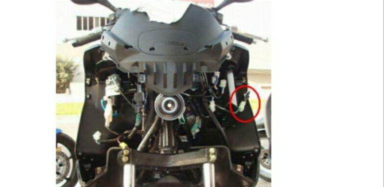

CUCUIBIZA Publicado 18 de Mayo del 2016 Compartir Publicado 18 de Mayo del 2016 El fusible esta detras de la toma de 12 voltios. Tendras que desmontar el frontal para cambiarlo. Aquí lo puedes ver, es de 0'8 amperios Enlace al comentario Compartir en otros sitios web More sharing options...
juanra Publicado 18 de Mayo del 2016 Autor Compartir Publicado 18 de Mayo del 2016 gracias compi da miedo verla asi en el esqueleto. me imagino que eso si entrara en garantia , me pasare por el taller a ver que me dicen,graciassssss Vssss Enlace al comentario Compartir en otros sitios web More sharing options...

juanra Publicado 20 de Mayo del 2016 Autor Compartir Publicado 20 de Mayo del 2016 bueno,bueno,brico terminado al final el dichoso fusible,esta tarde me lie la manta a la cabeza y lo cambie yo mismo facil y barato quien dijo miedo,gracias compañeros por el asesoramiento,pero he tenido que poner uno de 1A por que no encuentro de 0,8 espero que no importe :banana :la ola Enlace al comentario Compartir en otros sitios web More sharing options...
