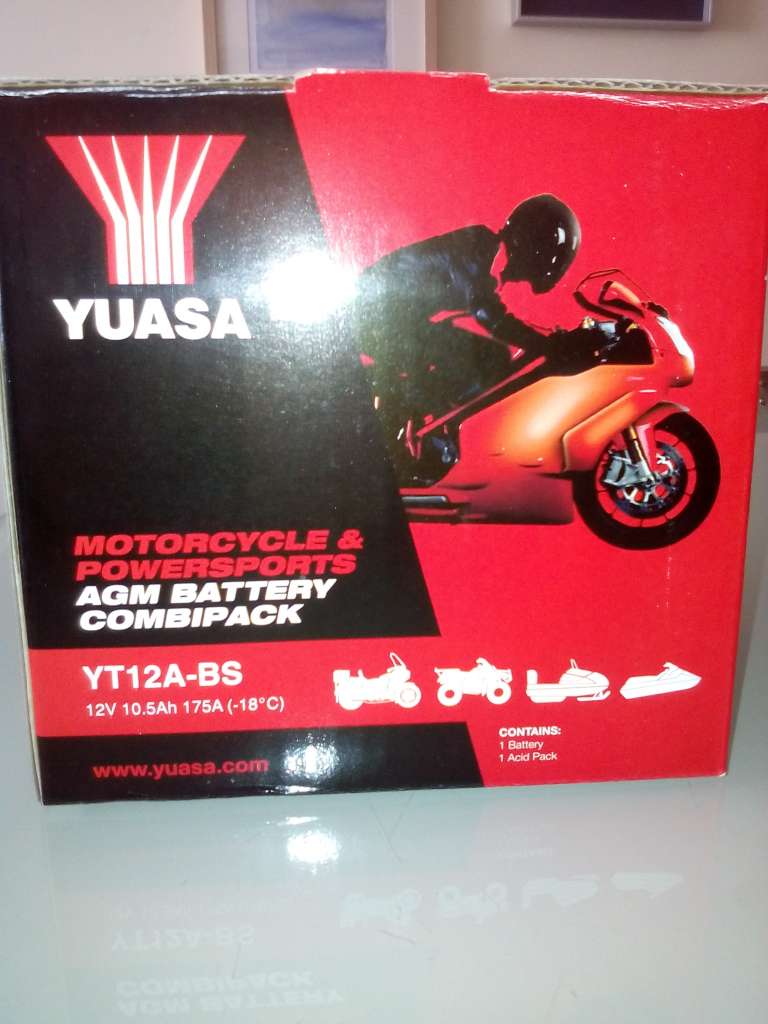

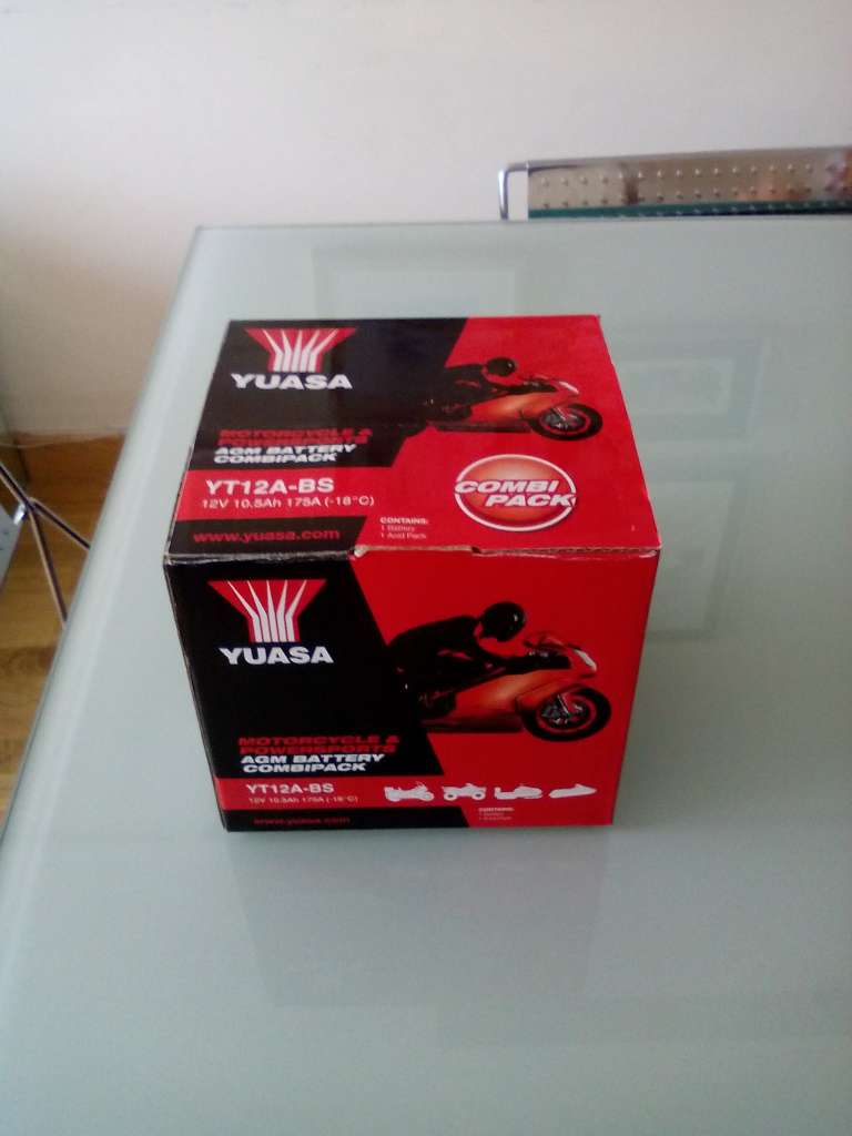

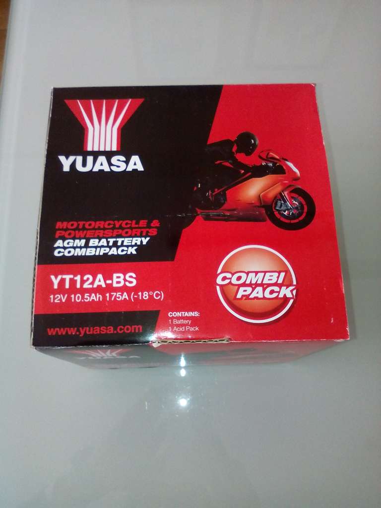

Buenas, se me ha muerto la bateria de mi SD 125, desde el año 2010 que la tengo...yo creo que bastante me ha durado...tengo que cambiarla y he comprado este modelo por Amazon Yuasa YT12A-BS. Que opinión os merece, me ha salido por 64 euros. Me han dicho que si que le va bien...tiene el mismo amparaje 10 A y voltaje 12 V
Buenas, ya me ha llegado la bateria Yausa, superrapido el envio desde Amazon, la pedi el domingo dia 08/05/2016 y me acaba de llegar esta mañana.
Una pregunta, como hay que proceder, supongo que habrá que meter el liquido , con cuidadin, porque eso parece la saliba de un alien....y ya esta.....hay que ponerla a cargar, o solamente es meter el liquido que trae la bateria, cerrar los vasos, y ponerla....
Os comento es exacta a la que trae de origen, la misma medida todo igual, de 12 V y 10 AH y 66 euros con gastos de envio incluidos.
Ya os diré cuando la ponga, mañana lo mas seguro que la ponga.
Saludos y os adjuto unas fotos.
Muy buenas, como dicen mis compis, echas el líquido, la dejas un buen rato reposar y la puedes montar.
Al igual que para desmontar la batería lo aconsejable y para no tener ningún susto, tenemos que quitar primero el negativo y después el positivo, para montar la nueva tenemos que conectar primero el positivo, y después el negativo.

Yo vertí el líquido en las celdas, y sin poner la tapa de plástico lo dejé reposar durante una hora. Entre una y dos horas es suficiente. Al cabo de una hora y poco le puse la tapa, bajé al garaje y arranqué. Funcionó perfectamente, además en unos minutos me tenía que ir a un sitio y necesitaba la moto.

Pues estuve mirando y lo más barato que vi, fue esta....y claro es la YUASA que es de lo mejorecitó. Y TIENE la mismas medidas y amparaje. Cuando la puse...vemos que empieza a perder gasolínea. ...menudo susto...se debió soltar un poco la arandela que sujeta el conducto y menos mal, apretamos y com lista. Arranca ahora con fuerza, no me arrepiento de haber comprado esa marca.
