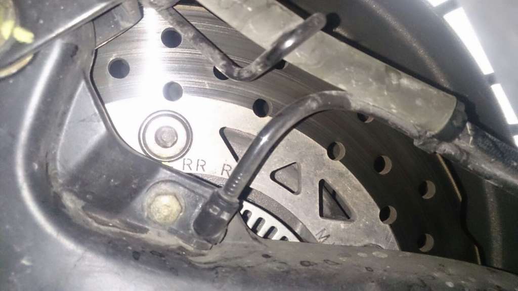

Rikytowna Publicado 3 de Mayo del 2016 Compartir Publicado 3 de Mayo del 2016 Hola, Ahora mismo, mientras volvia del trabajo, recorde que un compi decia que la SD no cortaba inyección a las 9k rpm y decidi hacer la prueba que comentaba de estrujar oreja con el caballete puesto. El caso es que al probar se me a encendido el chivato del ABS a unas 7900rpm y estoy angustiado ya. Ya comente en otro post que me sonaba el freno trasero como rozando con la pastilla, eso tiene algo que ver? Me lo cubrira la garantia? Si no la cubre, cuanto me puede subir la broma? Gracias de antemano Vsss Enviado desde mi SM-G920F mediante Tapatalk Enlace al comentario Compartir en otros sitios web More sharing options...

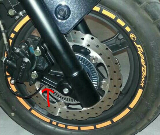

CUCUIBIZA Publicado 4 de Mayo del 2016 Compartir Publicado 4 de Mayo del 2016 No tiene nada que ver el roce de las pastillas con los discos, con lo de la luz del abs. Muchas veces se da como normal ese pequeño roce por el sistema de frenos flotantes, aquí hay movimiento axial. Cambiando las pastillas de freno por unas brembo o galfer desaparecen el 90% de ruiditos, el famoso zumbido eléctrico, roces pequeños en marcha etc. Respecto al abs no as dicho si te se ha quedado fija todo el rato, si aún está fija. Si es así y se queda fija siempre, si no te marca la velocidad, no te cuenta los kilómetros que haces, el problema está en el sensor de velocidad delantero, o en el cable que llega al sensor. Si siempre está fija y te va la velocidad y cuenta los kms que haces, el problema está en el cable o el sensor de velocidad trasero. Si a veces se enciende, otras no, el problema ya habría que buscarlo, habría que mirar los sensores o cables que no tengan algún mal contacto, o que a veces fallen, también habría que echarle un vistazo al microprocesador y modulador del abs. Si te a pasado una vez y ya no te se ha encendido más, no tienes que preocuparte, habrá sido un fallo puntual, si ya te pasa más veces ya te preocupas y vas al taller, esto te lo pasan en garantía, sin ningún tipo de problema. La electrónica es lo que tiene, hay fallos puntuales y después no pasa nada. Y cuidado con según que pruebas porque puede que tengas algunos problemas, la electrónica es asi. Un ejemplo es que si el regulador o batería no están bien puede salirte la luz del abs, salirte muchos errores. Es que vuestras motos no cortan inyección a las 9000, ni a 9200, 9400 Rpm, lo que pasa es que no dan más de si, por muchos motivos, mapa motor nuevo (están un poco capadas), después hay muchos factores, peso del piloto, según tipo de carretera, pendientes, aire, etc. Si tuvieseis cortes de inyección lo notaríais, deja de inyectar gasolina, se vendría abajo y después se nota que otra vez reacciona, a parte que el testigo celp se iluminaria. Ya sabemos la moto que tenemos, el mapa motor nuevo que lleva, muchas veces queremos hacer pruebas, intentar cambiar muchas cosas. Yo a esta moto lo único que le haría es cambiar el variador, y después sabiendo lo que tenemos, de lo que se trata es de disfrutar de ella, no estar pendiente que si ahora un ruido, voy a hacer esta prueba, etc etc,,. El día que tengamos un problema grave ya nos preocupamos, si siempre estamos pendientes de todo no disfrutamos de la moto. Perdón Ricky esta es mi opinión, con esto no quiero decir que si tienes problemas no te preocupes. Un saludo Enlace al comentario Compartir en otros sitios web More sharing options...

CUCUIBIZA Publicado 6 de Mayo del 2016 Compartir Publicado 6 de Mayo del 2016 Buenas noches. Primero pedirte disculpas por el comentario anterior sin venir a cuenta, y más teniendo un problema. Esa averia a veces es complicada de encontrar, pero yo creo que lo que pasa es que algun sensor esta recogiendo datos erroneos, eso esperemos. Si cuando te se encendio el testigo del abs no te iba la velocidad y el cuentakilómetros no contaba los kms, el problema está en el cable o sensor de velocidad delantero, si te marcaba la velocidad bien, aunque puede que haya recogido una lectura erronea este sensor, yo lo primero que miraria seria el sensor trasero, el problema puede ser de este sensor o de otras cosas. Aunque el disco esté un poco alabeado es muy raro que por esto te salga el testigo, pero que le echen un vistazo, este sensor recoge los datos de la rueda fónica (la rueda dentada - de ranuras que está en el centro del disco) Hay compañeros que tenían los discos muy alabeados, que incluso cuando frenaban les vibraba la moto y no se les encendía el testigo ABS. Mira qué la rueda fónica no tenga algo pegado o el sensor tenga suciedad. Cuando un disco está alabeado pueden pasar estas cosas. - La maneta de freno va esponjosa o blanda. - Frenos frenados, La rueda puede ir un poco frenada. - Puedes tener vibraciones al frenar. - Puedes tener roces y ruidos. Llévala al taller y que te lo hagan en garantía, aunque la garantía no cubre piezas de desgaste, es imposible que con los pocos kilómetros que llevas, el disco esté desgastado o alabeado, eso es porque a salido defectuoso. Si te ponen algún problema en el taller, mandas un correo a Kymco España quejándote y diciendo que taller te lo an mirado, y veras que se pondrán en contacto con tu taller, hay a muchos compañeros que les han cambiado los discos en garantía, y con mas kms que tu, no seas tonto y exige la reparación en garantía. Llévala y que te comprueben el alabeo del disco si está dentro del límite de servicio, esto lo miran con un comparador. Un saludo y suerte. Esta es la rueda fonica delantera y hay esta el sensor. Y aquí la trasera, esta es de mi moto, es mas dificil verla, veras un poquito la rueda fonica, y el sensor. Enlace al comentario Compartir en otros sitios web More sharing options...
