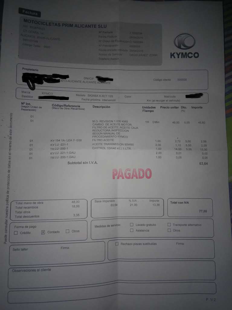

vicencris k xct Publicado 29 de Abril del 2016 Autor Compartir Publicado 29 de Abril del 2016 Hola gente bueno pues como dije hoy he tenido la primera revision la de los 1000 km, la pase en el concesionario oficial tengo que decir que la moto parece que ha ido soltandose un poco me a pasado ya de 8000 en alguna ocasion en la que la he estrujado un poco 9000 revoluciones 105 km 9500 115 solo y en otra ocasion con paquete,de todas formas le comente todas las dudas que tenia como la de el juego libre de el puño que me ajustaron,el ruido del freno de atras que me lo miraron tambien y parece que ya no suena un ruido como metalico que sonaba cuando pasaba de 7500 vueltas que me a dicho que podria ser un cable que pasaba por la araña y que me ajusto y tal y a ver si es eso aparte de las cosas que le he comentado supongo que me habra mirado lo tipico y bueno no pude probar la moto bien ya que estaba lloviendo y no pude apretarle a ver espero se sienta mejor subo una foto de la factura para a ver que os parece el precio ya que no tengo ni idea un saludo y gracias. moteros_ Enlace al comentario Compartir en otros sitios web More sharing options...
Nigromante Publicado 29 de Abril del 2016 Compartir Publicado 29 de Abril del 2016 La mano de obra un poco cara pero en general bien, no se han pasado mucho y está dentro de lo razonable, espero que ahora la moto ya te vaya perfecta para que la puedas disfrutar al 100%. --okey Enlace al comentario Compartir en otros sitios web More sharing options...
elburgo Publicado 29 de Abril del 2016 Compartir Publicado 29 de Abril del 2016 Hola que barbaridad a 48 euros la mano de obra, me parece un pasote,espero que te vaya mejor ahora,saludos. --okey Enlace al comentario Compartir en otros sitios web More sharing options...
Nexius Publicado 29 de Abril del 2016 Compartir Publicado 29 de Abril del 2016 Efectivamente ni los grandes cirujanos las cobran a esos precios, pero en general esta bien es bastante correcto siendo la primera, solo esperar que te funcione todo bien, y la velocidad máxima si te llega a 115 creo que no esta mal. paz_ Enlace al comentario Compartir en otros sitios web More sharing options...
vicencris k xct Publicado 29 de Abril del 2016 Autor Compartir Publicado 29 de Abril del 2016 me recomendais que siga como hasta ahora sin pasar de 8000 no estrujarla con el rodaje o le doy caña normal ya??? Enlace al comentario Compartir en otros sitios web More sharing options...
Nigromante Publicado 29 de Abril del 2016 Compartir Publicado 29 de Abril del 2016 Dale caña normal pero no la pongas a tope mucho tiempo hasta dentro de unos 500Km más, luego ya normal como si nada. Enlace al comentario Compartir en otros sitios web More sharing options...
