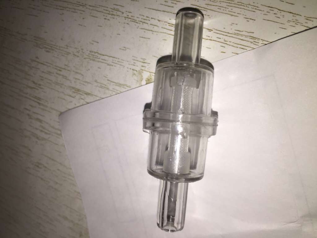

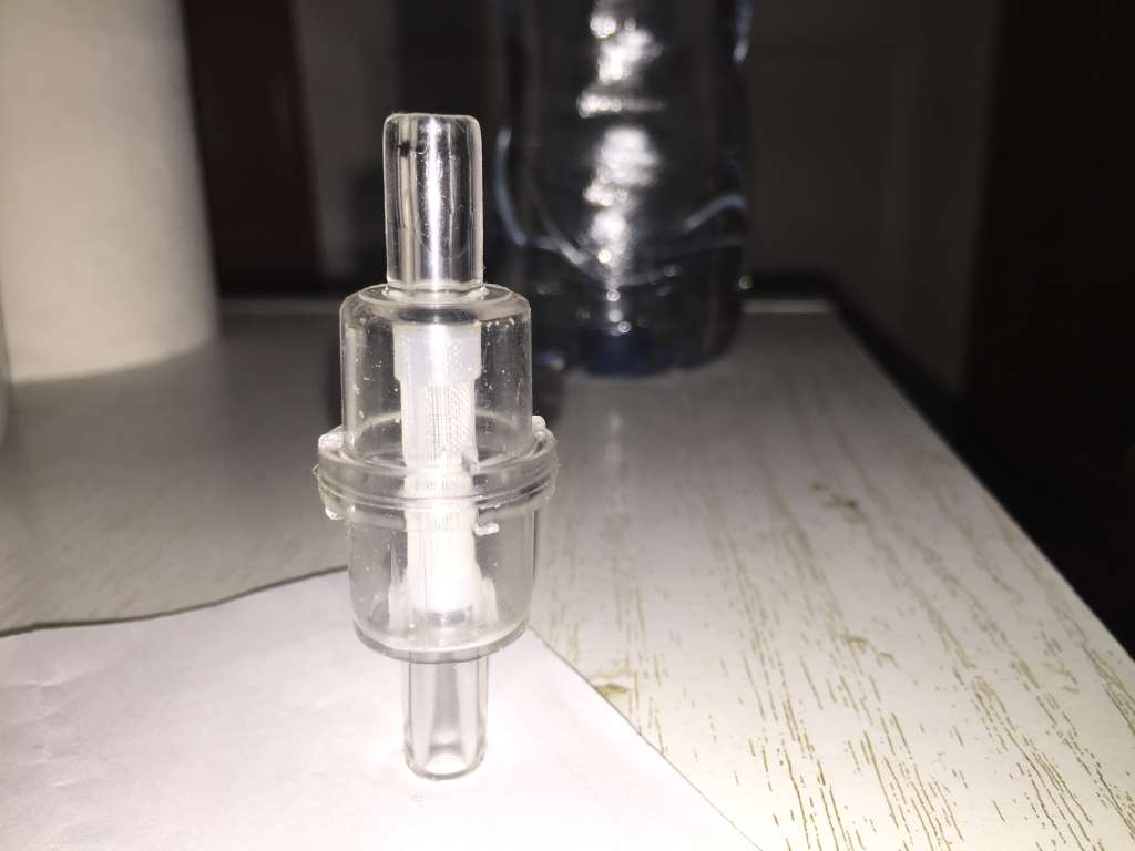

En qué dirección hay que poner el Filtro de gasolina
250980371
Hola muy buenas a todos, es que yo he comprado un filtro de gasolina muy raro y me olvidado preguntar cómo lo pongo la dirección del filtro? Nolmalmente hay una flecha por a qué lado vas , pero este filtro no hay flecha .............alguien puede ayudarme porfavorrrrrrrr...........
Muchas gracias
Y no puedes devolverlo y cambiarlo por el que necesitas para tu moto? Yo creo que es la mejor opción.
Edito, lo he visto mejor y creo que el lado que tiene la goma es la entrada y la otra la salida, date cuenta que la gasolina tiene que entrar por la malla, se filtra saliendo hacia fuera, se recoge y sale pero yo no lo montaría si no es el adecuado, igual no te da el caudal necesario para tu moto.

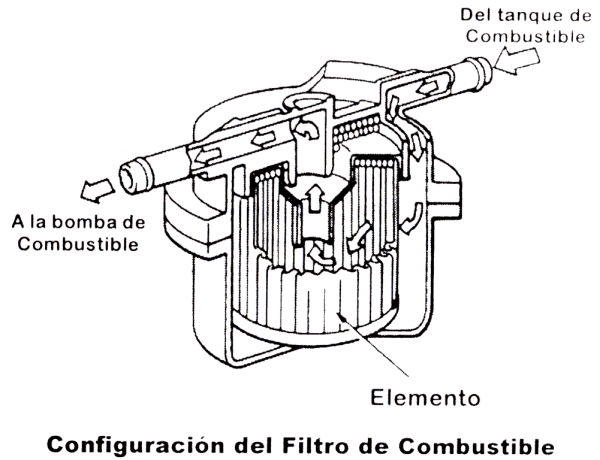

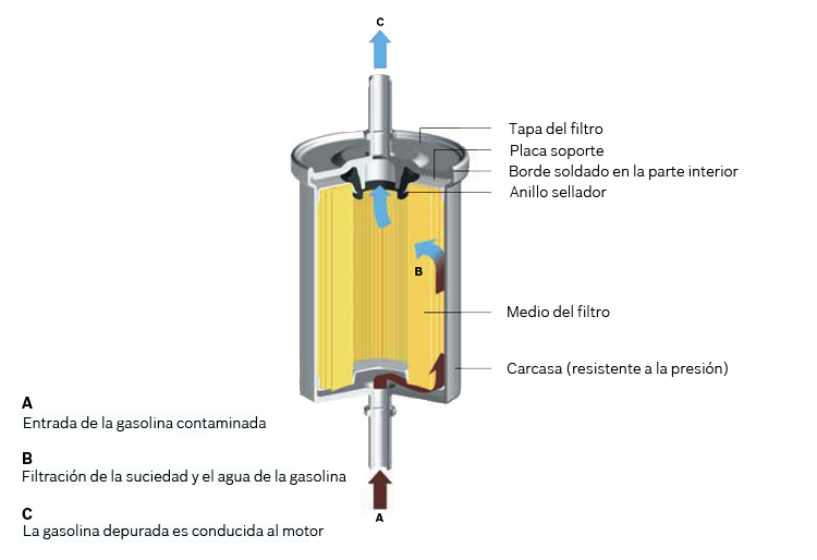

Buenas tardes, el filtro tiene que dejar la basura en la parte externa para que siempre puedas ver en que estado se encuentra, o sea entra al vaso primero y al salir se filtra.
Creo que me explique bien, de todos modos te pongo alguna imagen para que veas mejor.
Imaginate si entrara por el tubo de filtrado, con la poca capacidad que tiene se ensuciaria en poco tiempo y tendrias tapado un gran porcentaje del filtro con lo que reducirias el flujo, sin embargo al entrar primero al vaso, permite, aparte de verlo, una gran capacidad de retener la ñoña del combustible.

Gracias por vuestra contestacion , entiendo ya
