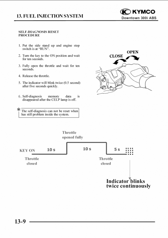

katxurri Publicado 24 de Diciembre del 2011 Compartir Publicado 24 de Diciembre del 2011 Enlace al comentario Compartir en otros sitios web More sharing options...
bifasico Publicado 24 de Diciembre del 2011 Compartir Publicado 24 de Diciembre del 2011 [attachment=6639]Reset300.png[/attachment] Buena informaciòn Katxurri e importante lo que pone en el asterisco Saludosss >>>Angel_Haz Bifasico<<< Enlace al comentario Compartir en otros sitios web More sharing options...
