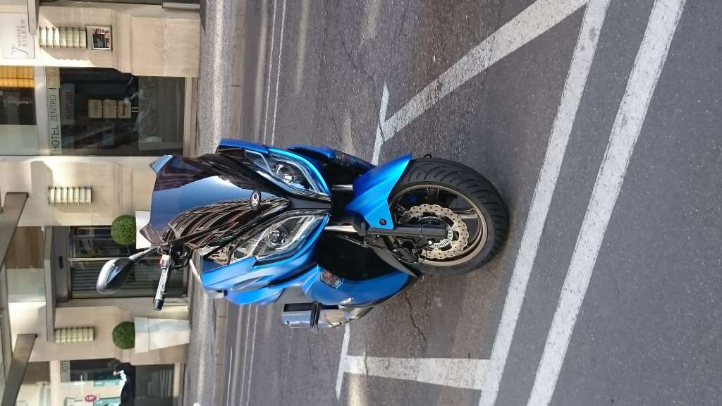

sobrezgz Publicado 5 de Marzo del 2016 Compartir Publicado 5 de Marzo del 2016 Antes de nada daros la enhorabuena por este gran foro en el que como he dicho en mi presentacion he aprendido mucho sobre el comportamiento y funcionamiento de nuestras 125. El tema es que a partir de los 3000km mas o menos he notado que mi azulita a perdido unos 10km/h de punta, la moto tiene ahora 5000km y desde los 1000 muelles de embrague azules y aprovechando la revision le comente al mecanico lo de la velocidad y despues de mirarla y probarla durante dos dias me dice que es normal que no pase de 110 porque tengo los neumaticos al 50% y que la correa poco a poco se va estirando, supongo que todo esto influira pero hace 2000km cogia de sobras los 120 y ahora cuando consigo llegar a 110 se sube a 10000 rpm y no pasa de 110 ni cuesta abajo, su solucion es cambiar el variador por el malossi pero pienso que antes de cambiar el variador tendria q ver de sonde viene esa perdida de velocidad no? Porque no creo q sea por los neumaticos y la correa como me dice el... Os dejo una fotito de mi azulita y espero vuestras opiniones. Muchas gracias de antemano y perdon por el parrafon. Enlace al comentario Compartir en otros sitios web More sharing options...
