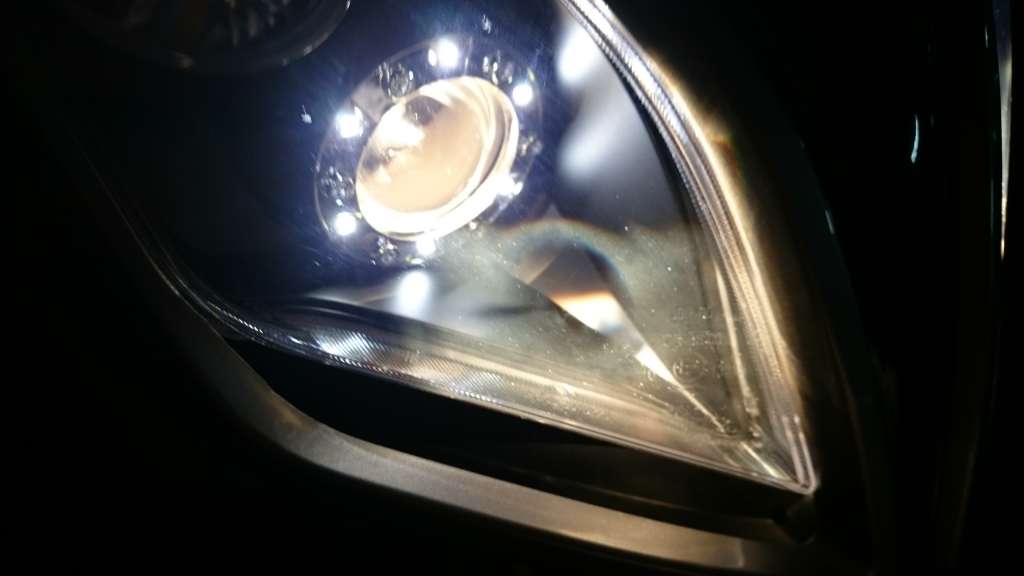

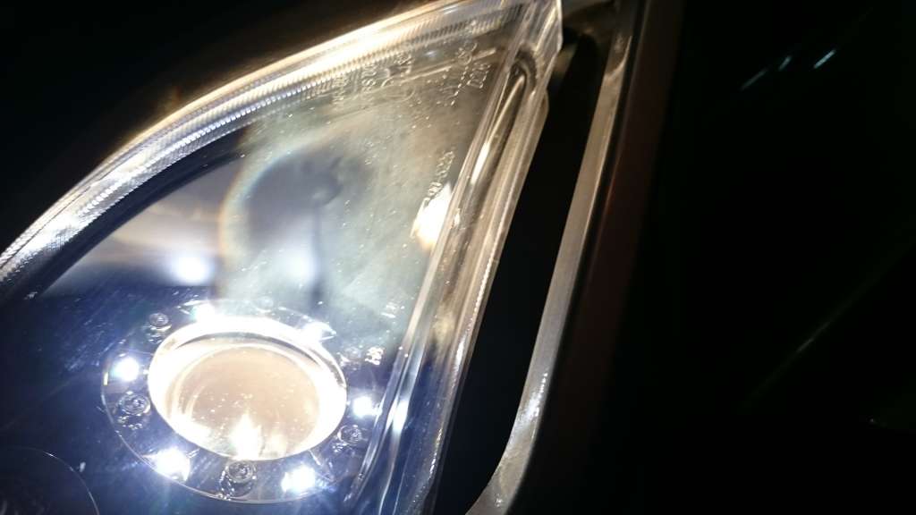

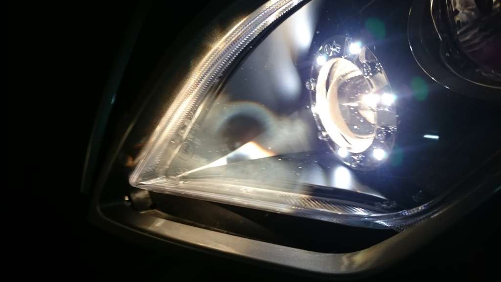

Vari Publicado 3 de Marzo del 2016 Compartir Publicado 3 de Marzo del 2016 Buenas noches. Hace dias que me di cuenta que me da la sensación como si dentro del faro se formase como...no se...parece como si hubiese vaho por dentro. No es la totalidad del faro. Es la zona delantera y solo en una zona. Es en ambos faros. No se ven gotitas por dentro, no....pero no veo limpio la parte interior del faro. Hoy, a la vuelta para casa, he pasado por el taller. El mecanico ya no estaba y me han dicho que la lleve la semana proxima. la veran y haran unas fotos para enviar a kymco para tirar de la garantia si fuese necesario. No se si es normal...si no lo es...Abro este hilo a modo de consulta. Adjunto tres fotos y espero vuestro consejo, opiniones. perdon, se me olvidaba. es una sd 125 del verano pasado y algo mas de dos mil kilometros. puntualizo que estoy encantado con ella. pd.- la ultima foto se ve doblada. seria correcta en vertical Enlace al comentario Compartir en otros sitios web More sharing options...

CUCUIBIZA Publicado 4 de Marzo del 2016 Compartir Publicado 4 de Marzo del 2016 Buenas noches. Supongo que te refieres a que se empaña, si es asi, aquí a habido demasiada humedad relativa dentro del faro. Puede ser que el sello del faro no este bien, que no este estanco y entre humedad o aire, por algún poro que tenga o que no este bien sellado. También puede ser de donde va la bombilla, que tenga algún poro, este roto, o no este bien colocado, o que el faro este roto por algún sitio. Ya nos contarás que te dicen. Un saludo Enlace al comentario Compartir en otros sitios web More sharing options...
johnnynho Publicado 4 de Marzo del 2016 Compartir Publicado 4 de Marzo del 2016 En los coches tb ocurre, el cambio de temperatura de dentro del faro con el exterior. solo que entre un poco de aire ya le pasa Enlace al comentario Compartir en otros sitios web More sharing options...
Motoret Publicado 4 de Marzo del 2016 Compartir Publicado 4 de Marzo del 2016 En el manual de la SD pone que tras un lavado puede aparecer algo de humedad por dentro del faro, que para que se seque hay que dejarla un rato con las largas puestas. Suerte y un saludo. :beer Enlace al comentario Compartir en otros sitios web More sharing options...

Vari Publicado 4 de Marzo del 2016 Autor Compartir Publicado 4 de Marzo del 2016 Buenas noches. Supongo que te refieres a que se empaña, si es asi, aquí a habido demasiada humedad relativa dentro del faro. Puede ser que el sello del faro no este bien, que no este estanco y entre humedad o aire, por algún poro que tenga o que no este bien sellado. También puede ser de donde va la bombilla, que tenga algún poro, este roto, o no este bien colocado, o que el faro este roto por algún sitio. Ya nos contarás que te dicen.Un saludo comentaré que me dicen la semana que viene. hoy en el garaje del trabajo me he fijado en una tmax que aparca junto a mi sd. al salir lo he comentado con el compañero. sus faros por dentro están sin el rastro que veo en los mios. Bueno. ya dire la solución o la no solución que me den. un saludo Enlace al comentario Compartir en otros sitios web More sharing options...
johnnynho Publicado 5 de Marzo del 2016 Compartir Publicado 5 de Marzo del 2016 En el manual de la SD pone que tras un lavado puede aparecer algo de humedad por dentro del faro, que para que se seque hay que dejarla un rato con las largas puestas. Suerte y un saludo. :beer descartado esa opción. no hay lavado de por medio. Que no haya lavado no quita que sea humedad. Saludos! Enlace al comentario Compartir en otros sitios web More sharing options...
