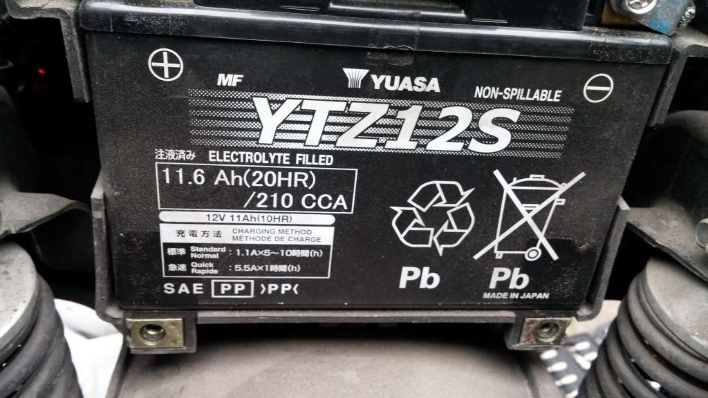

Mitsu Publicado 5 de Febrero del 2016 Compartir Publicado 5 de Febrero del 2016 En el caso de la mia lleva esta,me consta q en motos iguales no llevan mismas baterias,pero si q son similares,a ver si te vale a titulo de orientacion. Yo no se si esta mia se ha muerto o es la instalacion,le pongo las pinzas y no da ni señal el panel,y la pongo a cargar y no carga,tambien le coloque en plan probar una bateria q no era la suya y sigue sin hacer ni señal en el panel,asi q tendre q mirar cosas mayores,tal vez al ponerle las pinzas de noche a oscuras un dia se le pusieran al reves y la hayamos freido (q no frito) jejeje MUCHA SUERTE SALUDOS Enlace al comentario Compartir en otros sitios web More sharing options...

Mitsu Publicado 9 de Febrero del 2016 Compartir Publicado 9 de Febrero del 2016 Mitsu, entiendo que esa era la batería original de la sd300? Me imagino que dará igual esa que la YUASA YT-12A-BS Y QUE LA YUASA YTX-12-BS.... Puede ser q si,hay q tener en cuenta q esas denominaciones YT , YB,YTX, se refieren a si son de plomo,d gel,con mantenimiento,sin el, y sobre todo,si varia entre ellas las medidas o no,ya q la nuestra si la has podido ver entra con calzador. Las medidas de la nuestra para q te hagas una ligera idea antes de decidirte son : 150 Largo 110 Alto 87 Fondo Si la q miras es esa medida te puede valer,luego lo demas se refiere a mantenimiento,o si es plomo,gel,etc,etc. Amen del amperaje,voltaje,etc,q ya ves q esa mia pone q es de 11,6Ah y 12v,lo demas,si es de menos me imagino q sera de menos carga en funcion de lo q cojas o no. Yo aun no la he pillado,lo he mirado por internet un poco y creo q cogere la mas barata,ya q esta la cosa mu achuchada jajaj Si tu tambien la vas a coger por internet y quieres nos pasamos los precios q veamos y paginas para comparar,asi decidimos lo q mejor nos parezca a cada uno,yo de lo q he mirado me sale sobre 42/43 puesta en casa. SALUDOS rintxe P.D. Como me gusta tu foto de perfil jejeje Enlace al comentario Compartir en otros sitios web More sharing options...

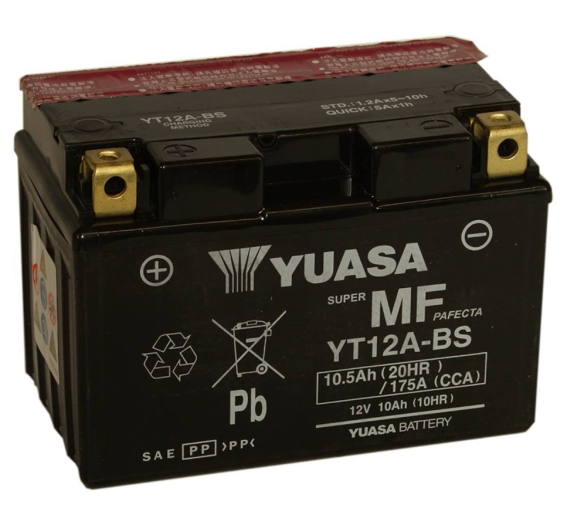

CUCUIBIZA Publicado 9 de Febrero del 2016 Compartir Publicado 9 de Febrero del 2016 Hola Mitsu. Si as echo un corto mira los fusibles, que no haya ninguno fundido. Un abrazo. Esta batería también es de una SD 300. Enlace al comentario Compartir en otros sitios web More sharing options...
Mitsu Publicado 9 de Febrero del 2016 Compartir Publicado 9 de Febrero del 2016 Hola Mitsu. Si as echo un corto mira los fusibles, que no haya ninguno fundido. Un abrazo. Esta batería también es de una SD 300. [attachment=39041]yt12a-10_2016-02-09.jpg[/attachment][/ Me parece increible, con lo q tu eres, has llegado tarde jajajaja. Efectivamente,cai en la cuenta q podia haber fundido un fusible,lo mire,y efectivamente,era el fusible general de 30 q lo habia fundido.fue cambiarlo y voilá , moto con luces y demas,pero claro,bateria game over jeje. Y si,esa bateria tambien es de una 300 seguramente,pero parece de menos carga q la q yo tenia,esa pone 10,5y la mia 11,6 Ah,pero bueno,no es lo mismo la capacidad q el voltaje y la fuerza,no? Asi q si, tienes toda la razon y seguramente valdria igual. Eso six, las Yuasa son carillas de cajones jeje,ya lo he estado mirando un buen rato,y la q yo tenia creo q esta por encima incluso de los 100€. Muchas Gracias Campeon Enlace al comentario Compartir en otros sitios web More sharing options...
RINTXE Publicado 10 de Febrero del 2016 Compartir Publicado 10 de Febrero del 2016 Mitsu, ya me imagino que te pone la foto de perfil. Ja,ja,ja! Tengo entendido que ante las mismas medidas de volúmen para que entre en el hueco, contra mas amperaje tenga la batería tendrá más "chicha", es decir más fuerza a la hora de arrancar la moto por lo que creo que la de Mitsu que es de 11,6A tiene mas fuerza que la que presenta Cucuibiza que es de 10,05A. Por supuesto que las dos son válidas para la 300. Si estoy equivocado en la exposición ruego me corrijan. Gracias. Por otro lado yo de momento no necesito cambio de batería con cuatro años de moto y 15.000kms. Pero gracias al foro me estoy poniendo al día para cuando llegue el momento de cambiarla. angelito_ Enlace al comentario Compartir en otros sitios web More sharing options...
Mitsu Publicado 10 de Febrero del 2016 Compartir Publicado 10 de Febrero del 2016 Mitsu, ya me imagino que te pone la foto de perfil. Ja,ja,ja!Tengo entendido que ante las mismas medidas de volúmen para que entre en el hueco, contra mas amperaje tenga la batería tendrá más "chicha", es decir más fuerza a la hora de arrancar la moto por lo que creo que la de Mitsu que es de 11,6A tiene mas fuerza que la que presenta Cucuibiza que es de 10,05A. Por supuesto que las dos son válidas para la 300. Si estoy equivocado en la exposición ruego me corrijan. Gracias. Por otro lado yo de momento no necesito cambio de batería con cuatro años de moto y 15.000kms. Pero gracias al foro me estoy poniendo al día para cuando llegue el momento de cambiarla. angelito_ Yo al final la mire por internet ante la no contestacion del chico este del foro,y me urge porque tengo la moto parada hace tiempo ya,la he comprado en Ebay de una marca q vi en un portal de recambios de moto y me ha salido 39,60 envio incluido,y es la medida calcada a la mia,es de 11Ah,asi q la diferencia de potencia va a ser minima tambien. Creo q me llega mañana,encima el envio de un dia para otro,me he kedado acongojado jeje,ya comentare q tal se ve,xq ademas es de gel la bateria,q segun me ha parecido leer suelen ser mejores q las otras d plomo/acido,ya veremos,xq ante la ignorancia opinar es tonterida,x eso digo q ya comentare q tal me va con ella Enlace al comentario Compartir en otros sitios web More sharing options...
