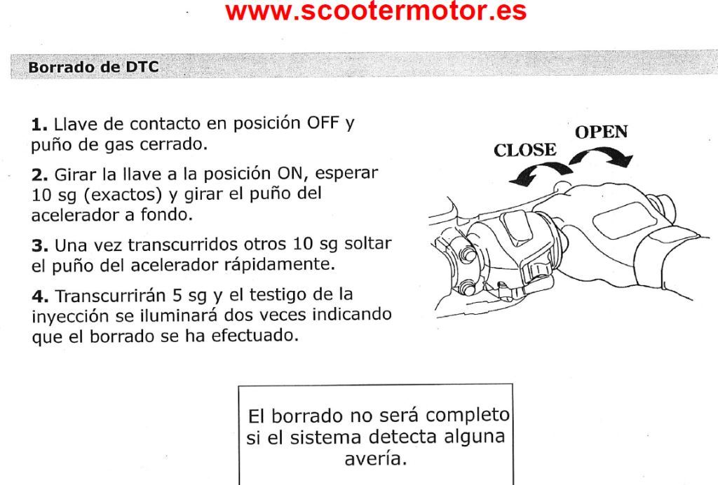

CUCUIBIZA Publicado 2 de Febrero del 2016 Compartir Publicado 2 de Febrero del 2016 Muy buenas. El error 49 es el sensor ISC, también relacionado con la la válvula de relenti. Se ve que al tocar el cable del acelerador as descompensado el relentin o algo raro a pasado, lo primero es asegurarte que lo hayas dejado como estaba. Lo primero que puedes hacer es borrar los fallos, pones el contacto sin arrancarla, dejas que se muestren 4 veces seguidos los errores y se tendrian que borrar, si esto no funciona habría que hacer un reinicio de los sensores TPS-ISC, o bien un reset a la centralita. Seguramente haciendo esto se te quitaran los errores. Si con esto no funciona tendrias que ir a que te enchufen el ordenador y que te quiten los errores. Un saludo Enlace al comentario Compartir en otros sitios web More sharing options...
CUCUIBIZA Publicado 2 de Febrero del 2016 Compartir Publicado 2 de Febrero del 2016 Esta es la tabla. Enlace al comentario Compartir en otros sitios web More sharing options...

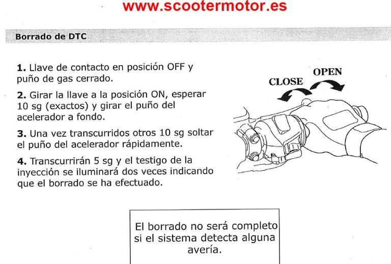

CUCUIBIZA Publicado 2 de Febrero del 2016 Compartir Publicado 2 de Febrero del 2016 Gracias. Y así se hace un reset en la super dink 300i. Eso si, siempre es bueno descargarse el manual de taller de vuestra moto, esta por aquí por el foro. Yo no lo tengo, el que tengo es el de la xciting y va muy bien. Ya hay tantos modelos que me cuesta acordarme de tanta información claro_que_si Un saludo cerveza_ Ojo!!! Todo este proceso sin arrancar la moto Enlace al comentario Compartir en otros sitios web More sharing options...
