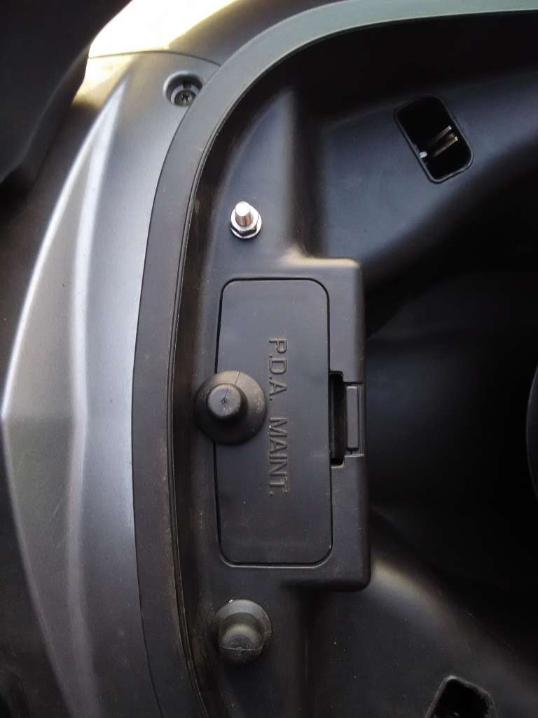

criscrr Publicado 23 de Enero del 2016 Compartir Publicado 23 de Enero del 2016 Hola, acabo de realizar el acople para si algún día me quedo sin batería y tengo que ponerle unas pinzas, para arrancar. Los materiales que he utilizado son dos trozos de cable de 4mm de sección, como los de electricidad de casa, 4 fastons para la conexión y terminal del cable, directos a la batería y 4 tornillos con sus arandelas. He sacado el baúl para el proceso de instalación. He cambiado los tornillos de conexión a la batería, para mejor sujección a los bornes, ya que con los de serie al ponerle el faston quedaba un poco corto y otros dos con arandelas para la sujección al baúl por la parte inferior, dejando salir el esparrago del tornillo para poder conectar las pinzas. Me falta marcar el positivo.... Las caperuzas las tenia por casa. Enlace al comentario Compartir en otros sitios web More sharing options...

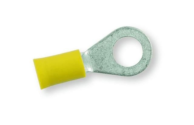

Hanoi Publicado 23 de Enero del 2016 Compartir Publicado 23 de Enero del 2016 De que medida y tipo son los faston? Enviado desde mi SM-G360F mediante Tapatalk Enlace al comentario Compartir en otros sitios web More sharing options...
criscrr Publicado 23 de Enero del 2016 Autor Compartir Publicado 23 de Enero del 2016 Los fastons los tenia en casa. Yo los puse más grandes, pues eran los que tenia, pero con que entre el tornillo por el agujero del mismo, es suficiente, si no recuerdo mal son tornillos de 8mm, en mi caso la solución fueron arandelas,ya que el agujero era más grande y listo. Enlace al comentario Compartir en otros sitios web More sharing options...
Joseba Publicado 24 de Enero del 2016 Compartir Publicado 24 de Enero del 2016 Hola: Me parece una instalación perfecta para poder instalar un cargador, pero siento decirte que la sección del cable es un poco escasa para las pinzas. No tienes más que fijarte en la sección de la instalación original (a ojo unos 10 mm2). También te puedes fijar en que la mayoría de pinzas de arranque llevan una sección bastante superior a 4 mm2. Saludos Enlace al comentario Compartir en otros sitios web More sharing options...
Chicharrero Publicado 24 de Enero del 2016 Compartir Publicado 24 de Enero del 2016 Buenos dias, habras puesto arandelas de bronce o latón, es que con el tiempo las de hierro se oxidan, hacen mal contacto y el dia que lo uses generen mucho calor y quemes el plastico del cofre. Enlace al comentario Compartir en otros sitios web More sharing options...
criscrr Publicado 24 de Enero del 2016 Autor Compartir Publicado 24 de Enero del 2016 Si gracias, he puesto de inox, así no hay problemo Gracias Enlace al comentario Compartir en otros sitios web More sharing options...
